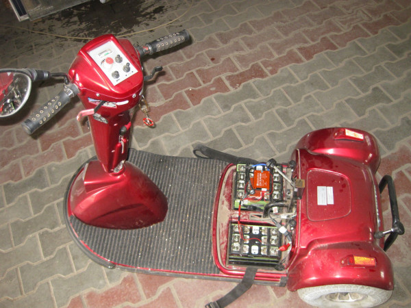

Американці допомагають інвалідними електровозиками. На возиках стоять гелеві 32 або більші - 50-75аг акумулятори. Прикидаєм, щоб переробити на залізофосфатні. Акумулятори поки прикидаєм шукаєм, але ось питання, чи можна рідними зарядками заряджати літієві? Свинцеві воно якось імпульсами заряджає, типу відновлення. Літієві потрібно - СС/CV. Все таки поміняти, чи можна залишити? Ну й може які пропозиції хтось дасть.

Пару подібних возиків переробляв... ставив літій 7S(обовязково з БМСкою), бюджетна зарядка до літія на 5А за ніч заряде практично любі АКБ...

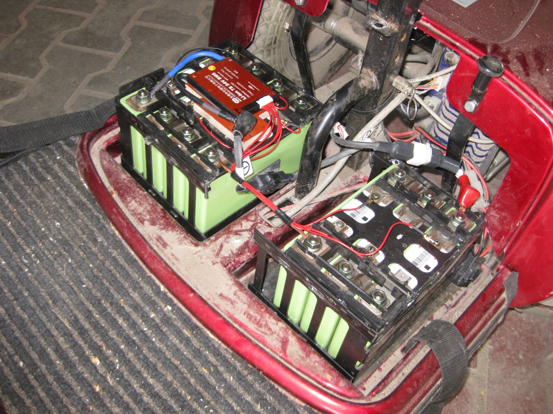

Що входило по місці, та було у наявності...навіть "рвав" ліфовські консерви....
4.JPG [ 387.95 КБ | Переглядів: 12984 ]
3.JPG [ 517.73 КБ | Переглядів: 12984 ]

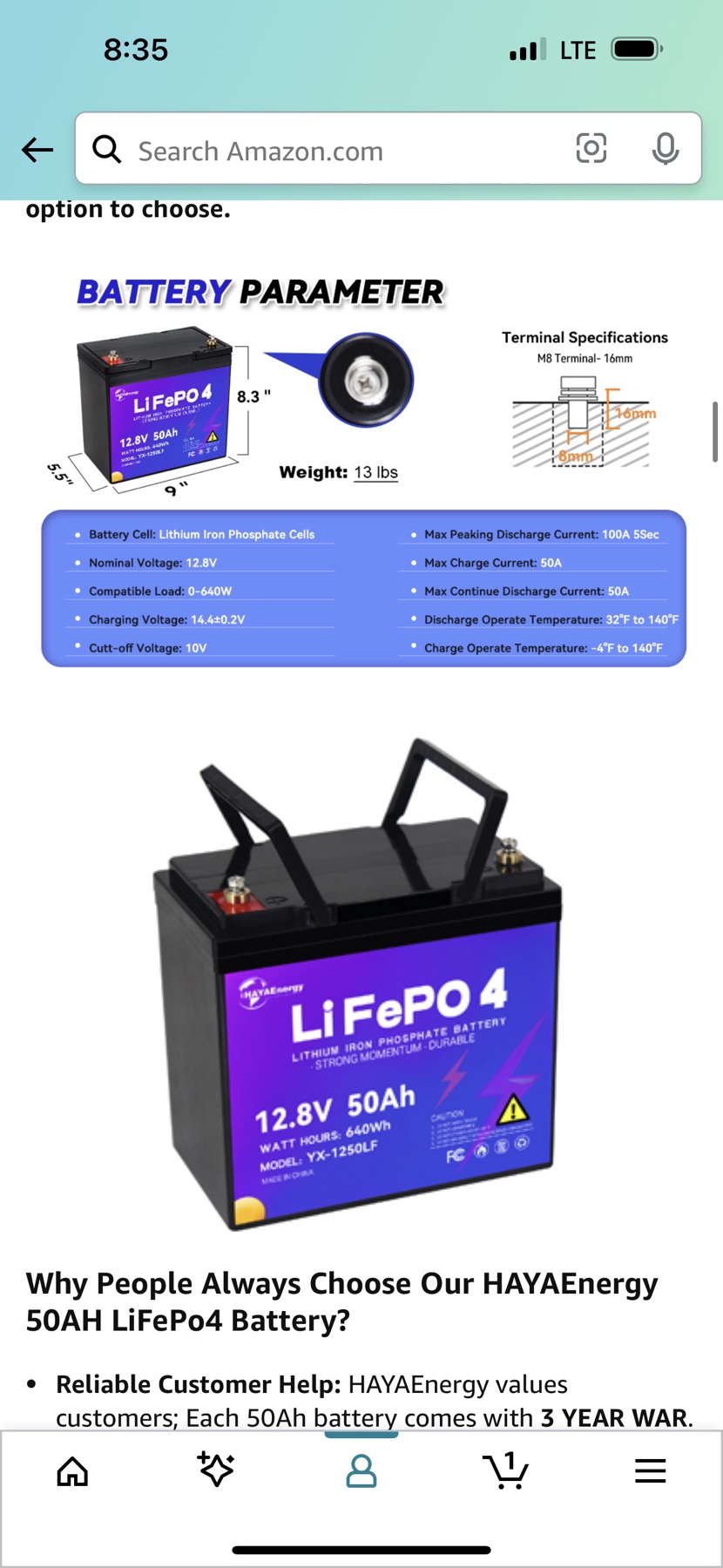

Товариш на амазоні бере такі для возиків. Користувачі кажуть, що набагато довше їде, чим гелеві 50аг. Вартість трішки більша, зате ж краще і вага набагато меньша - 6кг. Заряджаєм рідними зарядними. Все працює.
https://a.co/d/cNeDZG2
