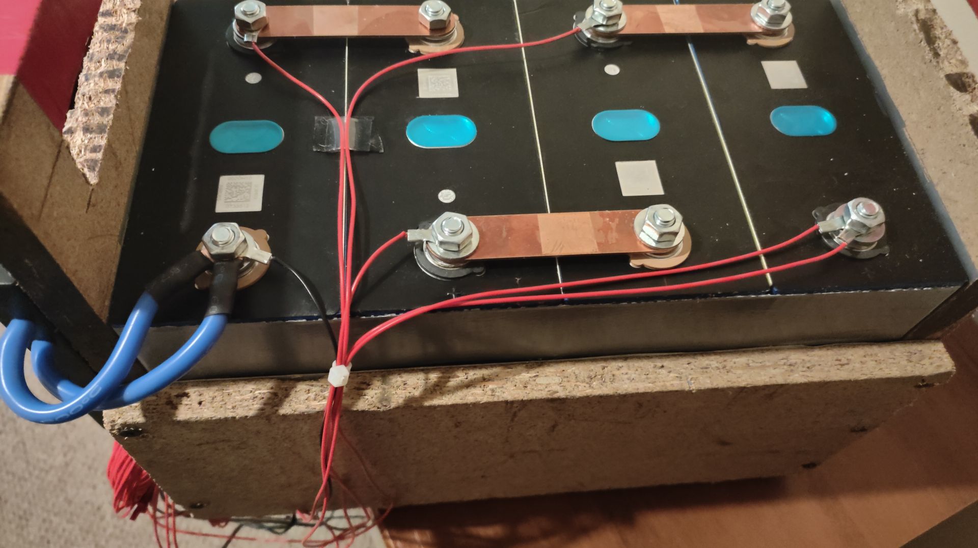

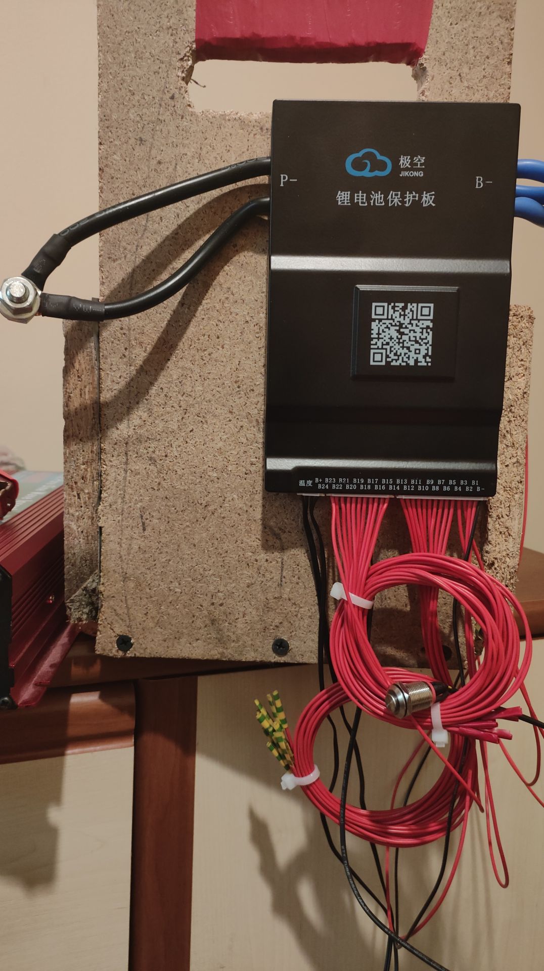

Доброго дня.Може хтось підкаже що я зробив не так.Хотів зібрати зарядну станцію з 4-х батарей lifepo4 та bms jikong.Продавець порадив саме цю модель бмс так як поки що є тільки 4 аккумулятора,але в планах докупити ще 12.Зібрав наче все правильно, але кнопкою бмс не вмикається.Напруга до бмс є, а на виході вже не має.Чорний провіб підєднав до 1-го мінуса з 2-ма синіми проводами, а наступні 4 червоних підєднав до 4х плюсів по черзі і на останній + ще кинув останній червоний провід

а всі інші червоні не треба з'єднувати разом? Китаєць схему не дав? Ця БМС підтримує 4 банки? Такі БМС ніби від 8 банок підтримують.

 Заголовок повідомлення: Re: Зарядна станція Lifepo4
#138114Повідомлення 02 лист 2024, 15:01
Звідки: Боярка
Схеми в комплекті не було,продавцю писав що на цей момент бмс буде працювати з 4-ма ,після чого він порадив саме цю модель
#138115Повідомлення 02 лист 2024, 15:03
Звідки: Рівне
Гугл пише 8s-24s
#138116Повідомлення 02 лист 2024, 15:38
Sleep писав(ла):
У вас що інтернета нема? Є офіційний сайт і офіційний магазин JIKONG, там все розписано. Ваша працює від 8 елементів і більше.
#138117Повідомлення 02 лист 2024, 15:48
Звідки: Боярка
Вже зрозумів,дякую.Продавець завірив що ця підходить для 4-х,тому думав що я щось не так підключив
