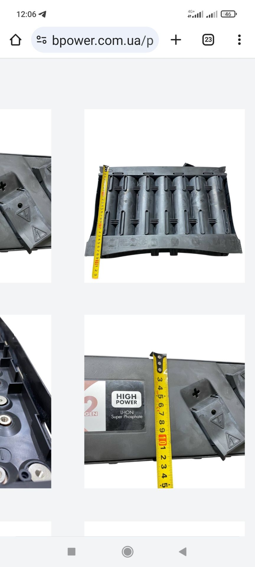

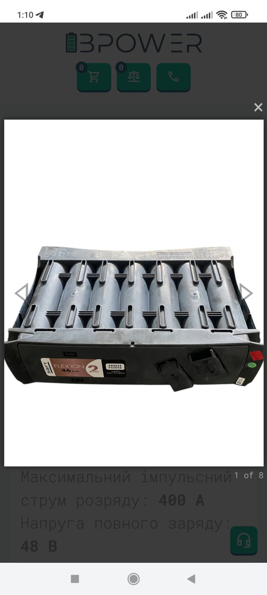

Всім привіт .що за АКБ знайшов інформацію що вони незаряджаємі чи це так.
Screenshot_2024-12-03-01-10-33-540_com.android.chrome.jpg [ 102.08 КБ | Переглядів: 12436 ]
Screenshot_2024-12-02-12-07-06-330_com.android.chrome.jpg [ 108.07 КБ | Переглядів: 12436 ]
Screenshot_2024-12-02-12-06-32-036_com.android.chrome.jpg [ 121.1 КБ | Переглядів: 12436 ]

Це фотки з Коломиї? Бо сам на це заглядав. Що там не так? Пишуть лі іон.

Karalex писав(ла):
Добрий вечір дивився в неті цей виробник немає інформації про струм розряду. заряду в деяких батарейках писали незаряджаємі щось тут незрозуміле .Можуть бути одноразові.

то є Li-ion Super-Phosphate
інформація елементарно гуглиться, в тому числі з гарними pdf-ками, не лінуйтесь
