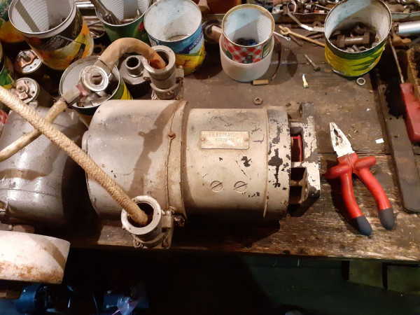

Доброго времени всем! Ищу помощи от знающих и умелых пользователей))) Имеется вот такой двигатель Д 1500 ТВ. От насоса я его давно избавил...) И он стоял ждал своего часа....может и далее ожидать будет...) Как поможете!
Двигатель получается на 27 Вольт и 1500 Ватт. Проверил его работу...подключив на 12 Вольт. Обороты 2800. Подключил на 24 Вольта...обороты 4400. Очень хорошо и приятно работает. Испытания проводил с самодельным мощным трансформатором(естественно с диодным мостом). А потом чисто подключил на автомобильный аккумулятор 21 Вольт и 60 Ач. Отлично крутит. Ток пуска 40 А.
Хочу поставить его на детский самодельный квадроцикл. Сам его с нуля сварил и собрал. Внук ездит... Но пока ещё нету тягового аккумулятора и ездит на двух автомобильных аккумуляторах. И стоит привод от Китайского моторчика с редуктором. 12 Вольт 250 Ватт. Через цепь на задний мост. Аккумуляторов естественно не хватает на долго. Но адреналину внук получает хорошо. И даже соседских девчонок и пацанчиков возит. Конечно много ещё надо сделать. И тормоза и ...Но нетерпение покататься подхлестнули деда скоро сварганить))) А теперь хочу нормально сделать ...с токарными работами задний мост. И вот тут то и родилась идея заменить этот Китайский двигатель на Д 1500 ТВ. Но двигатель щёточный, мощный...нужен (Вот какой нужен контролёр, и какой нужен аккумулятор(мне должен племянник привезти тяговый аккумулятор 12 Вольт 28Ач)). Вот то что бы я хотел что бы Вы мне подсказали. Ну или отговорили или...Жду Ваших советов и пожеланий. Заранее благодарен.
Фото двигателя что хочу установить.

Доброго дня! Молчат все целые сутки , потому что и так все понятно. Контроллер ШИМ можно применить вело, но для моторов постоянного тока http://www.e-bike.com.ua/komponenty-i-zapchasti-dlya-elektrotransporta/kontrollery-dlya-electrodvigatelei-postoyannogo-toka?product_id=1674 .
Акб для попробовать свинцовые если получится хорошо и понравится, то потом купите литий, соберете или закажите сборку.
Найдите у себя в городе человека который поможет по электрике.
Поисковик выдал:
Д-1500ТВ двигатель электрический постоянного тока для привода насоса 465. Мощность электродвигателя — 1,5 кВт, напряжение питания — 27В, число оборотов в минуту 4800 -5000. Применяется для привода гидронасосов, надежен в работе и долговечен.
Д-1500ТВ технические характеристики:
Напряжение питания 27 В постоянное напряжение
Мощность — 1,5 кВт
Число оборотов — 4800-5000 оборотов в минуту
Потребляемый ток — не более 90 Ампер
Двигатель Д-1500ТВ может работать в комплекте с насосом 465МТВ или аналогичными типами насосов, характеризуется высокой надежностью и долговечностью
Двигатель снабжен двумя разъемами для подключения к электрической сети.
Мое мнение: если хочется попробовать применить, то сначала надо посчитать момент на колесе скорость и тд, хотя и так понятно что ехать будет на детском квадрике. Можно с двухступенчатой редукцией на цепи и ремне от ГРМ и с применением обгонной муфты.
Пробуйте, занимайтесь техническим творчеством, особенно если есть время и средства и хочется занять подрастающее поколение.

А зачем отговаривать? если сами раму сварили то вы знаете выдержит этот мотор она или нет. По батарее - ну тут на форуме на свинце мало кто ездит. У нас литий дешевле получается чем свинец.
с пиковым потреблением 1,5 кВт справится батарейка 750-1000 Вт*ч набранная из недорогих ячеек.

Большое всем СПАСИБО! Сомнения были в правильности выбора контролёра и аккумулятора. А так прочитано много...но вот иной раз сомнения берут... В основном у всех стоит аккумулятор на 36 В. А мне для данного двигателя по сути что 12 Вольт хватит что на 24 Вольта. Спасибо за подсказку с использованием двухступенчатого редуктора. На валу имеются зубцы. И есть родная переходная втулка. Она надевалась на вал двигателя и потом на вал насоса. Была задумка на неё найти звёздочку и посадить(токарные работы). Ну и далее... Ещё раз СПАСИБО! Буду спрашивать по мере продвижения конструкторских работ...)

Выдержит этот мотор 36 вольт, 27в это на круглосуточную работу. Другое дело надо ли на детский транспорт такая мощность? Скорость будет небось 10-15км.ч, вес небольшой, пробуксовки не способствуют управляемости. С гироборда может движитель пристроить если дите еще не бреется? Привод будет на одно колесо? Возможно поставить две обгонные, свободного хода муфты из автостартера (бендес) или от привода автомобильного кондиционера, генератора получится вроде дифференциала, но не будет заднего хода. Надо придумывать как блокировать муфты.

Доброго всем времени суток! Olaff, прекрасный квадрик вышел...) Вот и у моего "детища" сейчас два автомобильных аккума. А это дополнительный вес. И мне не хочется искать, покупать или собирать самому сборку на 36 Вольт. Хотелось бы управится 12 вольтами...)...ну на крайний случай 24 Вольтами. Вот только не пойму...если ток пускового...или стартового холостого хода в пределах 40 А при 12 Вольтах. То какой же аккумулятор надо прикупить по ампер часам? Один у меня будет...12В 20С 28Ач. На какое время хватит покататься...) Тут писали мне что должно хватить 750 - 1000 Ватт Час. Я извиняюсь за мою неосведомлённость... Какой номинал у аккума должен быть?
И думаю взять с Алиэкспресс вот такой контролёр скорости двигателя постоянного тока. https://aliexpress.ru/item/4000176307778.html
Так как не нашёл мощных контролёров с датчиком Холла в ручке скорости. Попадались только для без щёточных моторов.
Но есть проблемка...как тогда соорудить и установить этот потенциометр на руль...) Можно переделать на педаль... Вот пока и думаю...)

По поводу расхода и прочего на этом моторе на вашем квадроцикле вряд ли кто то вам ответит- очень много факторов на это влияет. Лично я бы делал так- сначала поставил мотор на машинку и потестил со свинцом на 24 вольта. Станет понятно какие токи, скорость и т.д. Вполне может оказаться , что хватит какого нибудь такого контроллера и к нему такой ручки газа. С батареей я бы определился уже зная примерное потребление и токи по факту, но точно не меньше , чем 24 вольта и 30 Ач.
