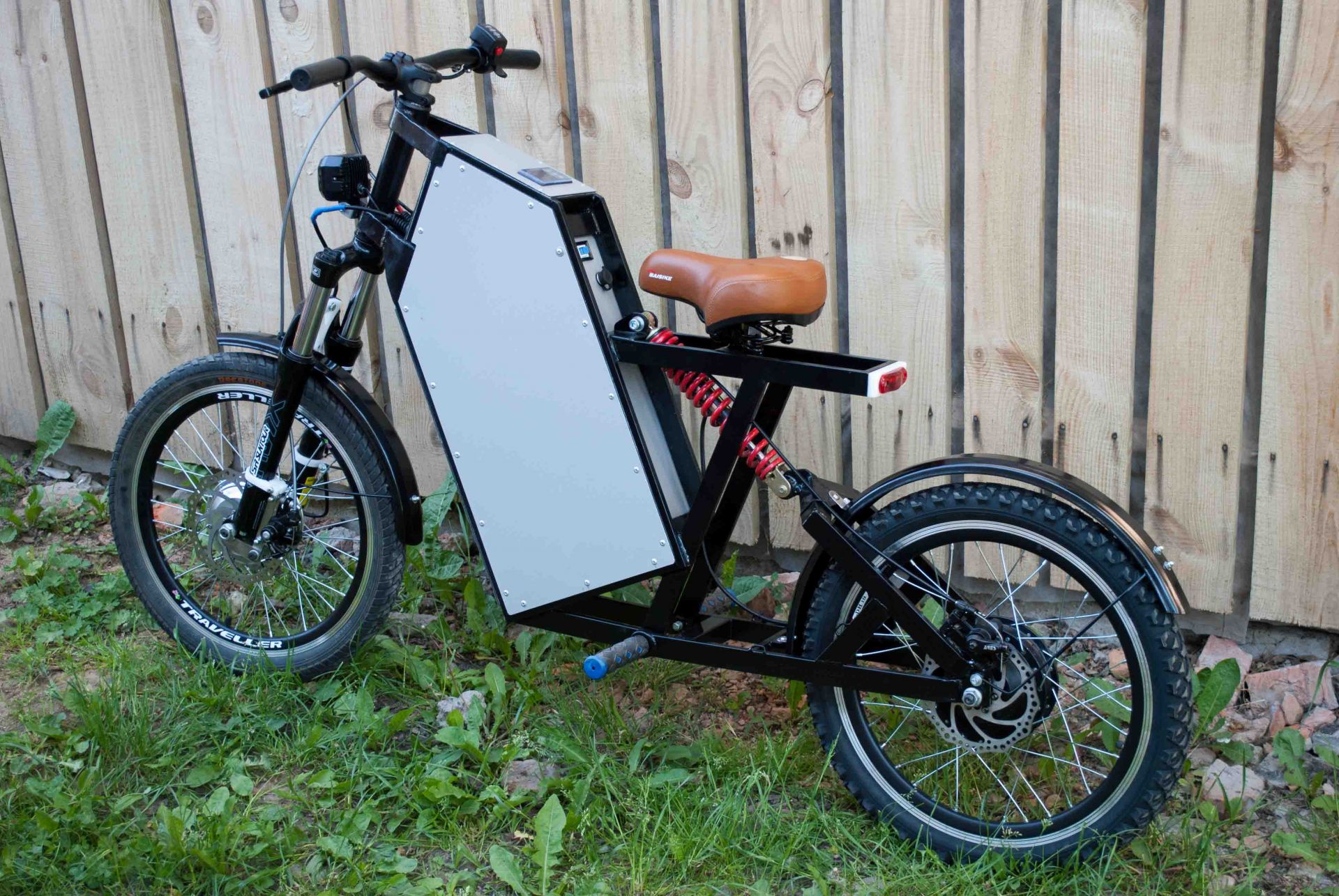

Здравствуйте. Поделитесь, пожалуйста, опытом перевода редукторного мотор-колеса на более высокое напряжение.
Есть транспортное средство с двумя редукторниками - спереди "нонейм" (Volta Bikes) на 250Вт, сзади MXUS ZWG36 XF15F с наклейкой 36В. На двигателе Volta Bikes есть гравировка 36V/48V. Мотор-колеса заспицованы в обода 20".
Я не уверен могут ли эти двигатели без последствий работать на 48В и есть ли смысл в переходе с 36В на 48В? Увеличится ли крутящий момент и максимальная скорость?

Швидкість збільшиться однозначно.
З 250 вт движком треба буде осторожно, бо 250 вт це зазвичай 13 А, інколи 15А. Якщо давати більший струм з батареею 48 в то можна спалити

маю MXUS ZWG36 XF15F в колесі 28д. акум і контролер 36в ,літом в 35градусну жару проїзжав 10+10 км на всю газульку, місцями швидкість до 40км мотор негрівся зовсім.

WoodenArm писав(ла):
Без питань підійдуть і на 48В. Тільки підібрати для кожного по відповідному контроллеру.
На передній 350Вт контроллер і 500Вт на задній.
Передній двигун судячи по габаритам, той що зараз йдуть на 350Вт.
Швидкість зросте однозначно.
Можна також перевірити швидкість(оберти) холостого ходу кожного двигуна.

Дякував (ла) 3 Подякували 18
Дякую.
Зараз стоять два контролери на 17А. Аккумулятор LiFe 36В ємкістю приблизно 12А*год. При таких комплектуючих максимальний струм при старті та їзді вгору 32А. BMS на 45А. Максимальна швидкість 31км/год.
В кінці другого сезону помітив що падіння напруги при максимальному струмові збільшилося. Переміряв внутрішній опір усіх банок - явного аутсайдера не виявив. Усі мають опір близько 4мОм. Якщо ситуація буде погіршуватися то прийдеться акумулятор замінити. Все-таки кататися на цьому "козлику" досить приємно.
