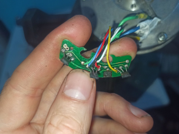

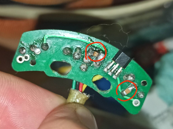

Подскажите пожалуйста, что это за элементы на плате коричневые (отмечены кружком) и где можно было бы купить такую?

Керамічний СМД конденсатор 0,1мкф/25В, типорозмір 0805 або 1206
 Заголовок повідомлення: Re: МК evel mini f12 плата с датчиками Холла
#126564Повідомлення 09 трав 2022, 20:21
:? керамічні конденсатори 0.1мкф*16-25в... Датчики хола SS41 замініть та й все

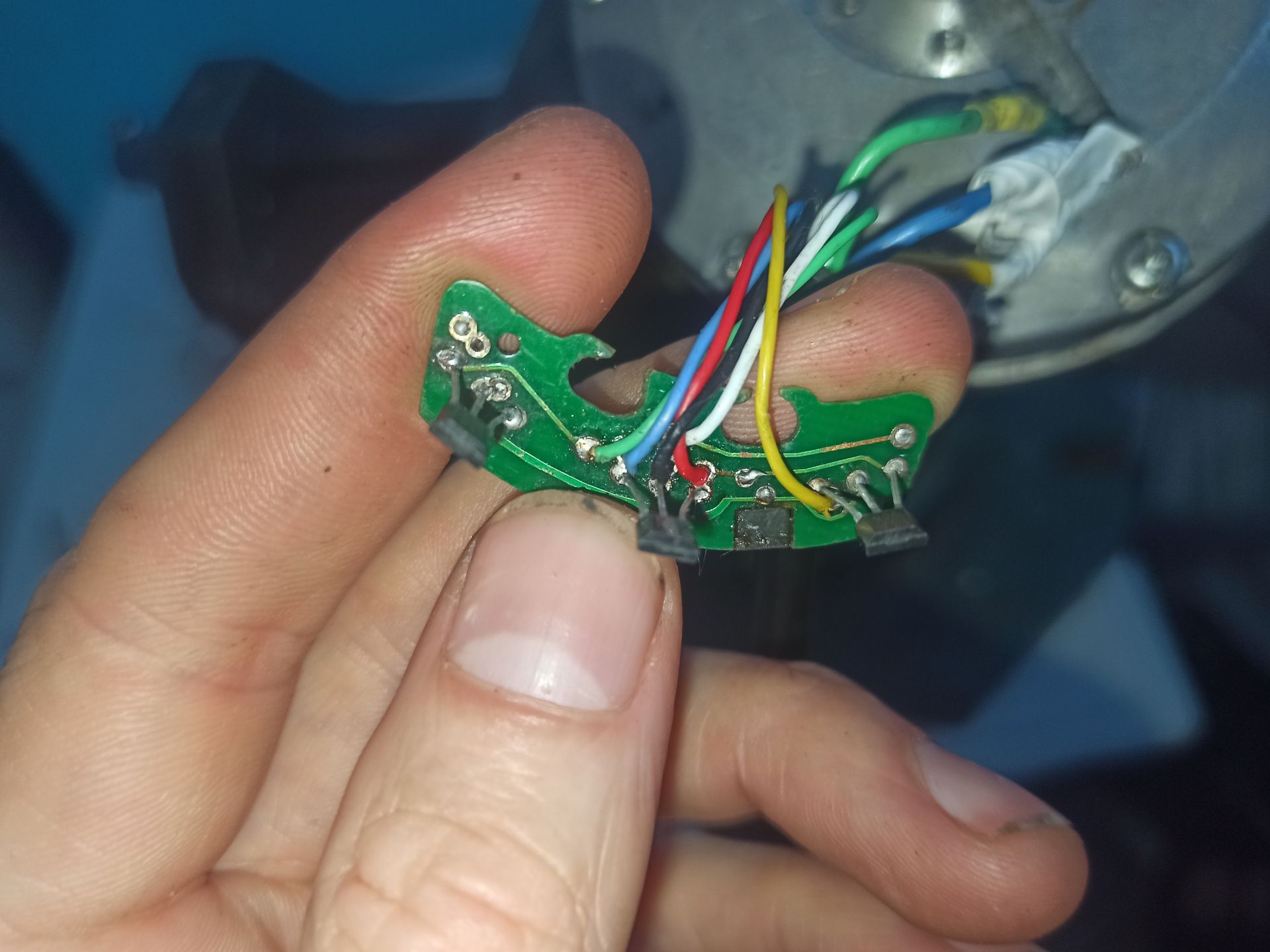

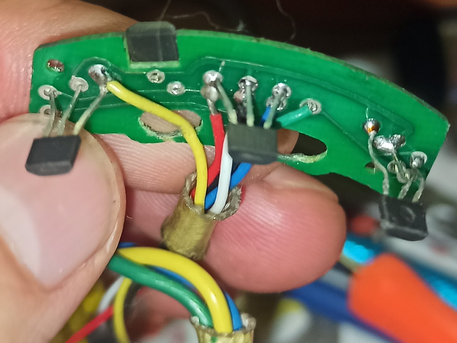

Увы, не помогло (
Даже не дёргается.
Может конденсаторы не те?

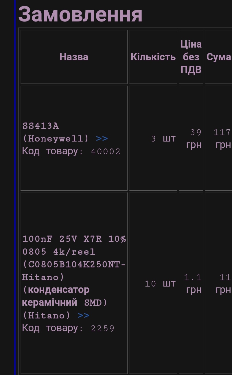

Брал такие компоненты

:? Так может контр Дохлий а Ви до МК пристали...... :roll:

Там і без конденсаторів все повинно працювати, вини в колі живлення стоять як фільтруючі.
Поломка зовсім не в них, треба Холи та провідники провіряти в першу чергу.
А двигун повинен запускатися і в безхоловому режимі.
