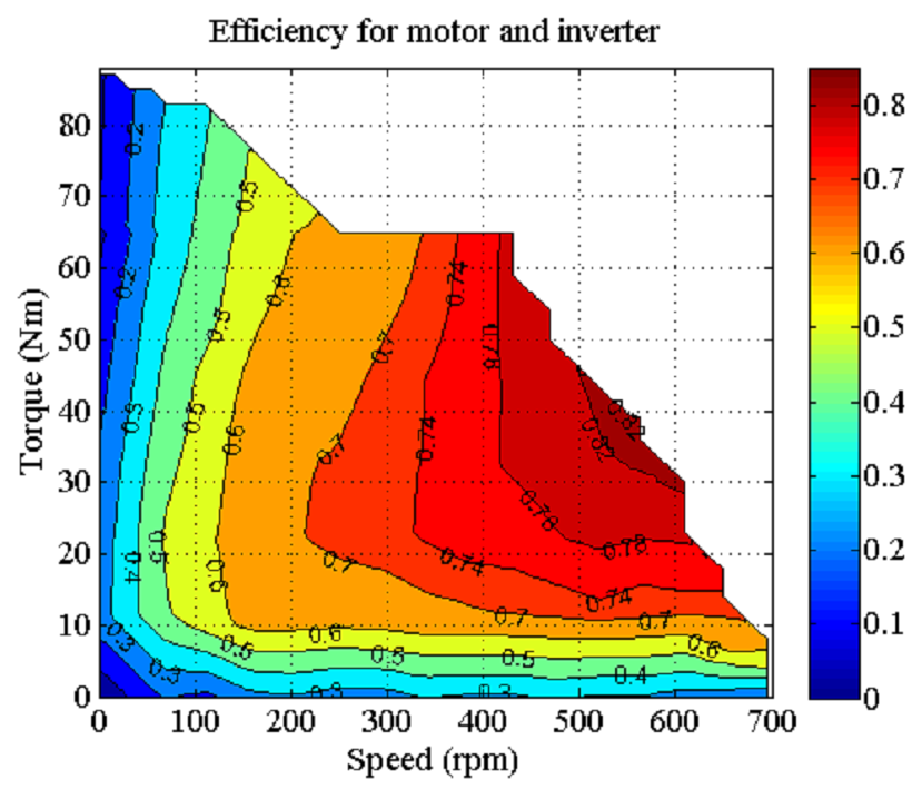

kwen3 писав(ла):
Там ещё таблицы в самом конце интересные по аэродинамике, рекуперации и т.д.
Фундаментальный труд. Огромное спасибо. Сейчас читаю внимательно - дошёл до середины и увидел одну вещь:
Коментарій до файлу: Эффективность связки двигатель + контроллер BLDC
effe_ko_dv.PNG [ 131.96 КБ | Переглядів: 7282 ]
Получается, что если мы едем с оборотами 500 об/мин, то при увеличении тяги КПД увеличивается с 0,3 до 0,82. Причём этот эффект примерно одинаковый в диапазоне 400-550 об/мин.
А теперь вывод! Если ехать равномерно с тягой, например, 5Нм, то мы находимся в зоне КПД 0,5. А если периодически разгонятся и ехать накатом, то первую половину мы движемся с КПД 0,82, а во второй вообще энергию не тратим.
То есть мы подошли к теоретическому обоснованию исследований Михалыча, о том, что езда разгон-накат энергетически выгоднее, чем просто равномерная тяга. Но к этому всему есть много дополнительных условия.
