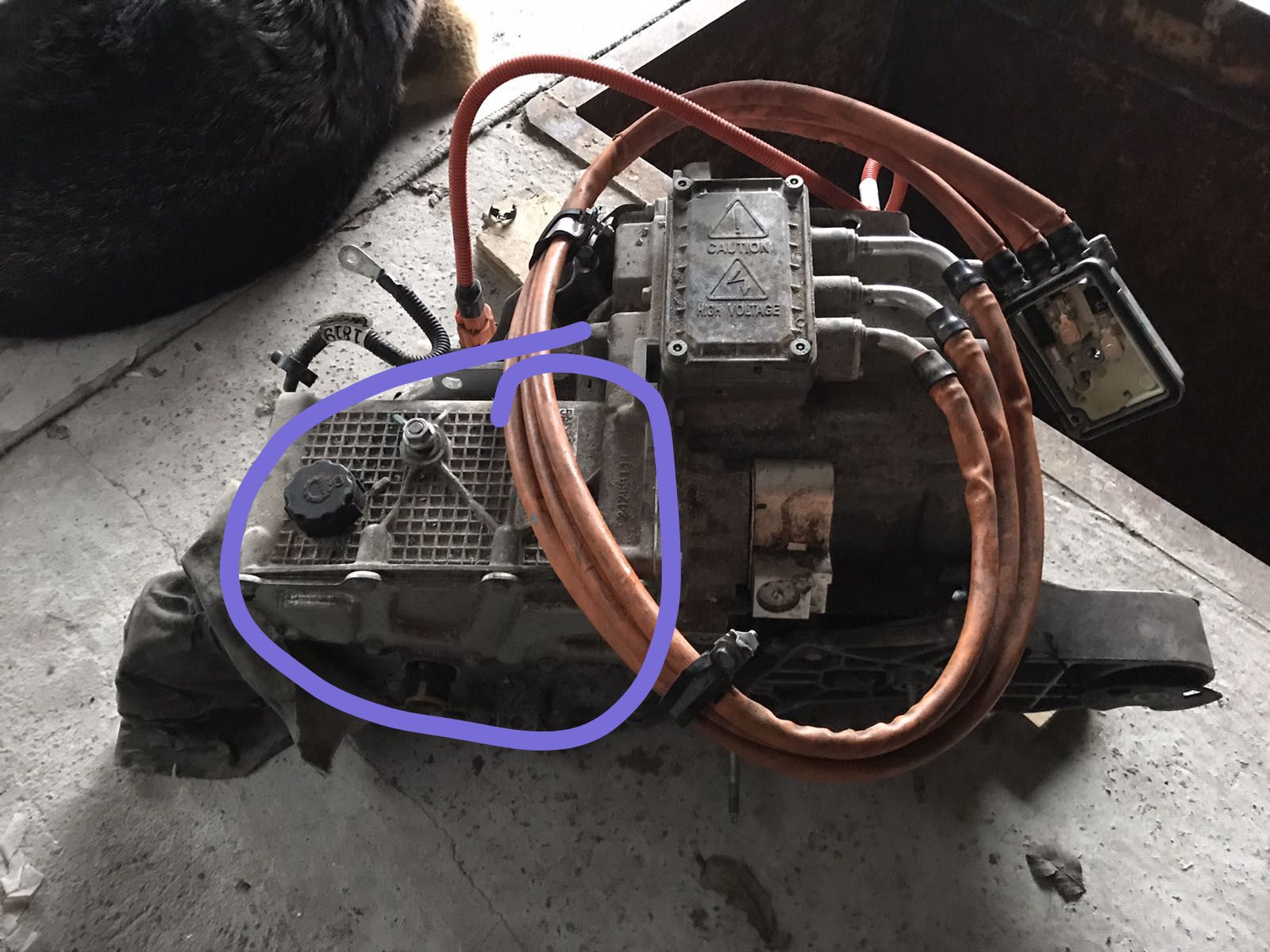

Зачем тогда вот этот бачок с маслом
IMG-e0745aacaaf6b4a6d9682a0238dc0cd2-V.jpg [ 243.68 КБ | Переглядів: 10707 ]

На Модел 3 вообще стоит масляный фильтр (на заднем моторе точно), но это ж не значит, что там ДВС. :) Эта крышка с маслом ну точно не тянет на КПП.
тут тоже есть масляный фильтр
одним словом вскрытие покаже)
