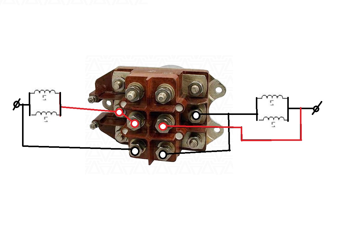

Предлагаю перенести обговорение темы по поводу перекоммутации катушек возбуждения.
Накидал схему переключения на одном 3х фазном контакторе. Михалыч, гляньте не напутал ли чего в схеме. На сколько я помню в ДС3.6 катушки все параллельны, а нужно переключать в схему 2+2?
По катушках протекают токи порядка 10-20А?
П.С: рисовал в пейнте как умею...

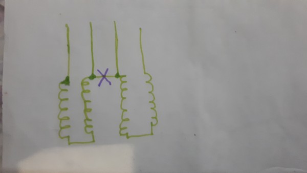

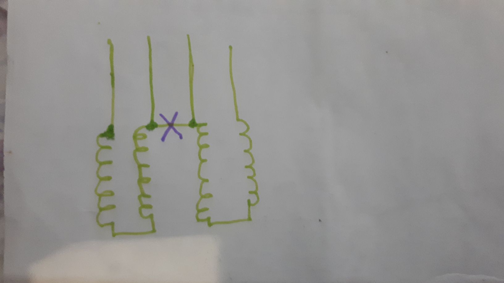

#55584Повідомлення 03 квіт 2018, 19:49
Тоесть таким образом будет правильно

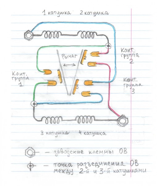

#55592Повідомлення 03 квіт 2018, 20:31
Звідки: г. Киев
Дякував (ла) 33 Подякували 35
На мой взгляд, для перекоммутации ОВ и вправду самым оптимальным вариантом будет «Рубильник Михалыча®» :) Я тут набросал схему соединений, как мне представляется: в одном положении рычага, при замыкании контактной группы №1 - включается заводской вариант 1+1+1+1, а в другом, при одновременном замыкании групп №2 и №3 - получается скоростной 2+2. Насколько я понял, если автоматизировать процесс микроконтроллером, то рычаг можно приводить в действие актуатором и разместить всё прямо возле мотора. Конечно, мы все понимаем, как непросто механически реализовать такую задумку, но зато это позволяет полностью исключить любые случайные комбинации включения обмоток.
