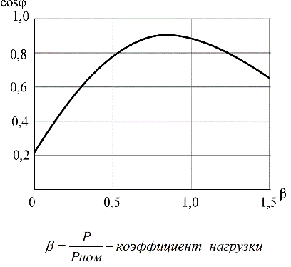

На практике у нас не сошлись по приборах миллиамперы вольты и ваты, оказалось светодиод то с коэффициентом мощности офигенным. Поэтому возник вопрос о косинусе двигателя, ведь с батареи каждый ватт на счету. Ведь полезную работу выполняет только активная мощность. Вот пример трехфазного асинхронного двигателя
Шильдик.jpg [ 34.84 КБ | Переглядів: 10853 ]
график.gif [ 9.13 КБ | Переглядів: 10853 ]
