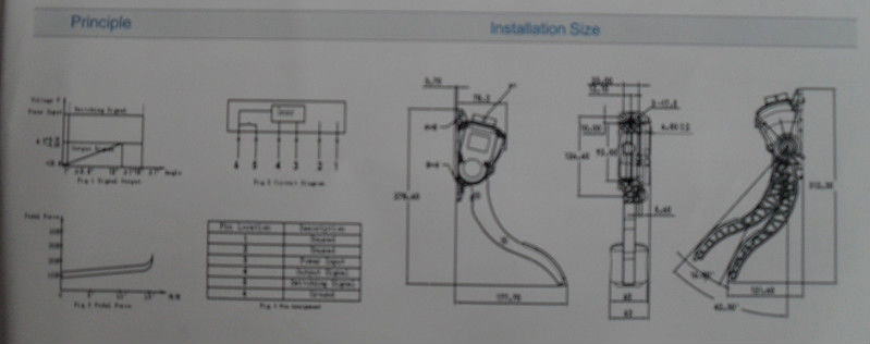

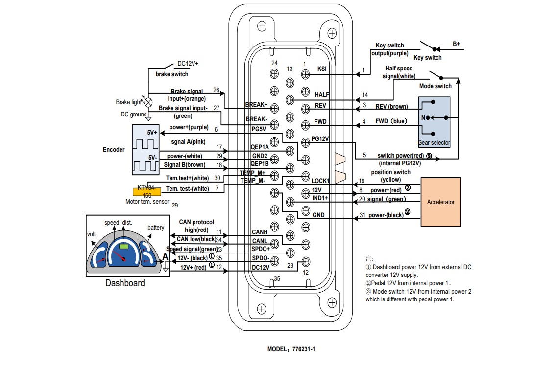

Есть китайский контроллер Enpower, предназначен для использования с педалью газа на 12В, самой педали нет в наличии. Скорее всего это аналог автомобильной педали. Имеет 4 контакта, по контактам 8,20,31 вроде всё понятно, не ясно куда должен быть подключен 19 контакт. Может кто знает как можно эмулировать работу педали без её использования, саму педаль использовать не планируется, будет блок управления который и будет управлять мотором без педали. Для теста имеется обычная педаль с датчиком SS49, но она на 5В. Подключение дополнительного резистора в цепь питания результата не даёт, контроллер в режиме ошибки - 1 длинный 13 коротких.
Ниже схема подключения и фото педали с Алибаба, на котором мало что видно.
https://www.alibaba.com/product-detail/electric-throttle-electric-pedal-electric-accelerator_1669590483.html
Enpower.jpg [ 188.71 КБ | Переглядів: 13739 ]
pedal.jpg [ 29.64 КБ | Переглядів: 13739 ]
MC3336_Wiring_Diagram.pdf [180.26 КБ]
Завантажень: 656
#122900Повідомлення 28 жовт 2021, 20:58
У меня на таком контроллере этот проект построен viewtopic.php?p=116736#p116736
АИР132, прямой привод на задний мост.
19 пин - микропереключатель в педали, блокирует работу контроллера. Педаль, переключатель направления и проводка шли в комплекте с контроллером.
