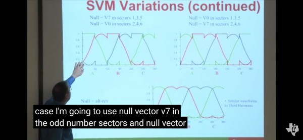

Сталкер, там термин немного некорректный но примерно описывает, ситуацию.
По сути там действительно противополе на 0 и 180градусов добавляется. В векторном управлении оно почти у всех давно есть. Как уменьшение длины вектора и т д. Если скалярно представить, то синус сжимают не от 0Вольт а относительно виртуаального нуля. Который еще и колебается , для увеличения амплитуды

SRMotor писав(ла):
...по сути там действительно противополе на 0 и 180градусов добавляется.
Понятно две обмотки по сути замыкаются между собой и притягиваются к одному из выводов источника питания, соответственно смещается потенциал в середине звезды, и если это физическая звезда то ток перераспределяясь смещает потенциал в центре звезды, при соединении треугольником, я понимаю что есть виртуальный центр, но по факту замыкается одна обмотка и уравнительный ток идёт по ключам и диодам, соответственно нагрев фазных проводов, как и ключей будет значительным, как впрочем и первом варианте.
Тут тоже интересный момент! если представить что виртуальный ноль смещается на величину питающего напряжения, то обороты выросли бы в 2 раза но по факту увеличение составляет прим. 3.5 раза, но и это пол беды, а вот что будет если по каким то причинам выключиться управление! повышенное напряжение через защитные диоды полезет в батарею и я могу ошибаться но бабах будет офигенный, по сему двигатель должен быть под постоянным контролем!!!
Хотя токи не больше фазных, так что ключи выдержут, а сопротивление проводника до аккумулятора уменьшит его величину и он проглотит пик, но будет иметь место значительное замедление ТС. Как то так.

Мій електротранспорт: COOLON
Хочу електротранспорт: COOLON
Там смещение ноля примерно на 1/3 . Сумарно действующее напряжение примерно на 1.41 выше батарейного. А то что вырубание вызовет импульс, то понятно. Опасен именно амплитудный выброс, токовый ключи выдержат и в 2 раза выше нормы.
