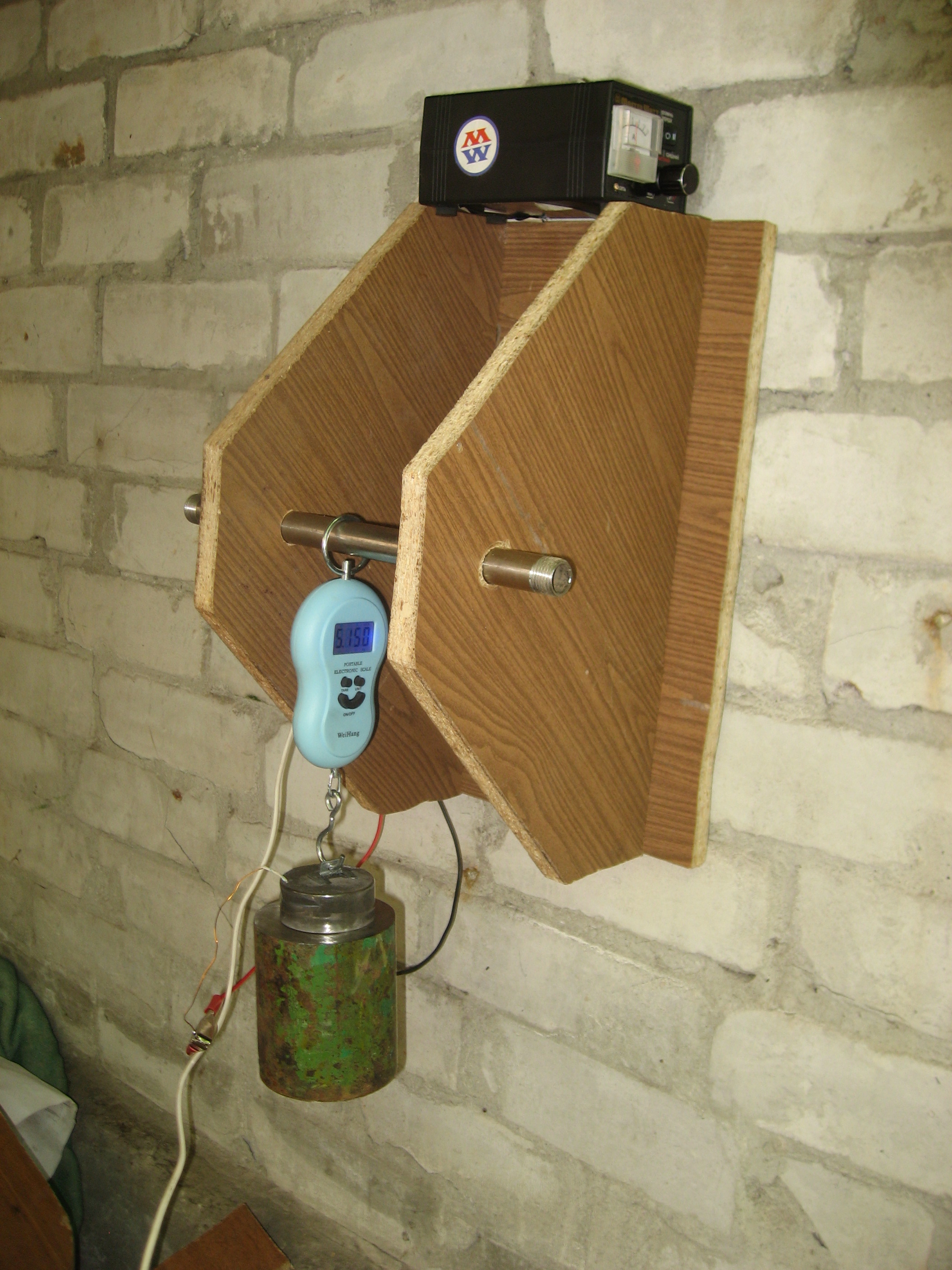

IMG_2341.jpg [ 1.3 МБ | Переглядів: 8352 ]
Опытные электромеханики говорят, что сделать электродвигатель из порошковых материалов не реально, по причине низкой магнитопроводимости.
Но я, как дилетант (специалист в монолитном железобетоне) позволил себе поэкспериментировать.
Сделал электромагнит из эпоксидки (сегмент двигателя с сосредоточенной обмоткой)
Внутренний размер катушки 15 х 30 мм, 175 витков
Дешевая эпоксидка ЭД-20 с пластификатором
Дорогих наполнителей из пермаллоев, альциферов и кобальтовых сплавов не использовалось.
Прессовоние, вакумирование, виброуплотнение, дегазация не использовалось. При увеличении плотности будут результаты лучше.
Усилие примагничивания при 7А - 5,1 кгс.
Это для сегмента 30 х 50 мм порядка 3,4 N/см2 в воздушном зазоре.
У двигателя как на аватарке площадь воздушного зазора 79 х 8 = 632 см2
Одновременно при звезде работают 2/3 обмоток, диаметр 250 мм.
порядок усилия 3.4 * 632 * 2/3 * 0,125 = 180 Nм
Поправте меня
Ума нема, строю дома.
