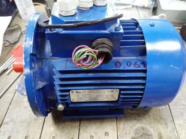

В продаже также мотор 80-го габарита .
viewtopic.php?p=107279#p107279
IMG_20200724_180508.jpg [ 322.55 КБ | Переглядів: 19655 ]
