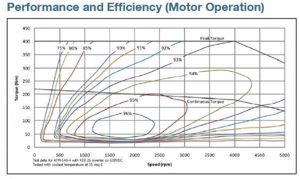

Поглядел характеристики крутецких моторов которые засветились в этой теме, и вспомнил что разработчики моторов между собой меряются не мощностью на кило веса, а моментом на кило веса. Увидел три мотора у которых номинальный момент превышает 10 Нм на килограмм веса. Круто, мое бюджетное МК велосипедное имеет по паспотрту 3,7 Нм/кг. В пдф моторчика который привел babac (кстати слабачок, всего номинальных 5.5 Нм/кг) мне понравился график:
eff.jpg [ 129.22 КБ | Переглядів: 2308 ]
Все бы такие выкладывали, и вопрос какой двигатель экономичнее был бы закрыт.
