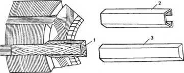

Да что писать , все очень просто . Во всех технических учебных заведениях , при изучении сериесных двигателей (с последовательным возбуждением), красным цветом выделяется фраза , что нельзя включать двигатель на номинальное напряжение , если нагрузка на валу менее 25% . Иначе двигатель идет в разнос . Поэтому сериесные двигатели не используются с ременной передачей (или без устройств , предотвращающих разнос ).
Захар не знал об этом , и подал на двигатель практически все напряжение батареи , не обеспечив назгузку на валу (холостой ход ) . Обороты двигателя значительно превысили номинальные , и секции якоря просто повылетали из пазов , со всеми вытекающими (вылетающими) последствиями .
А какой то был двигатель, хвалёный Балканкаровский? Неужто клиньев в пазах не было :o
Неважно, в коллектор клинья то не засунешь. А вот коллектор на повышенных оборотах не просто разрушаются, его ламели при этом представляют смертельную опасность.
