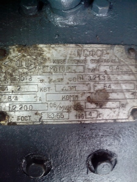

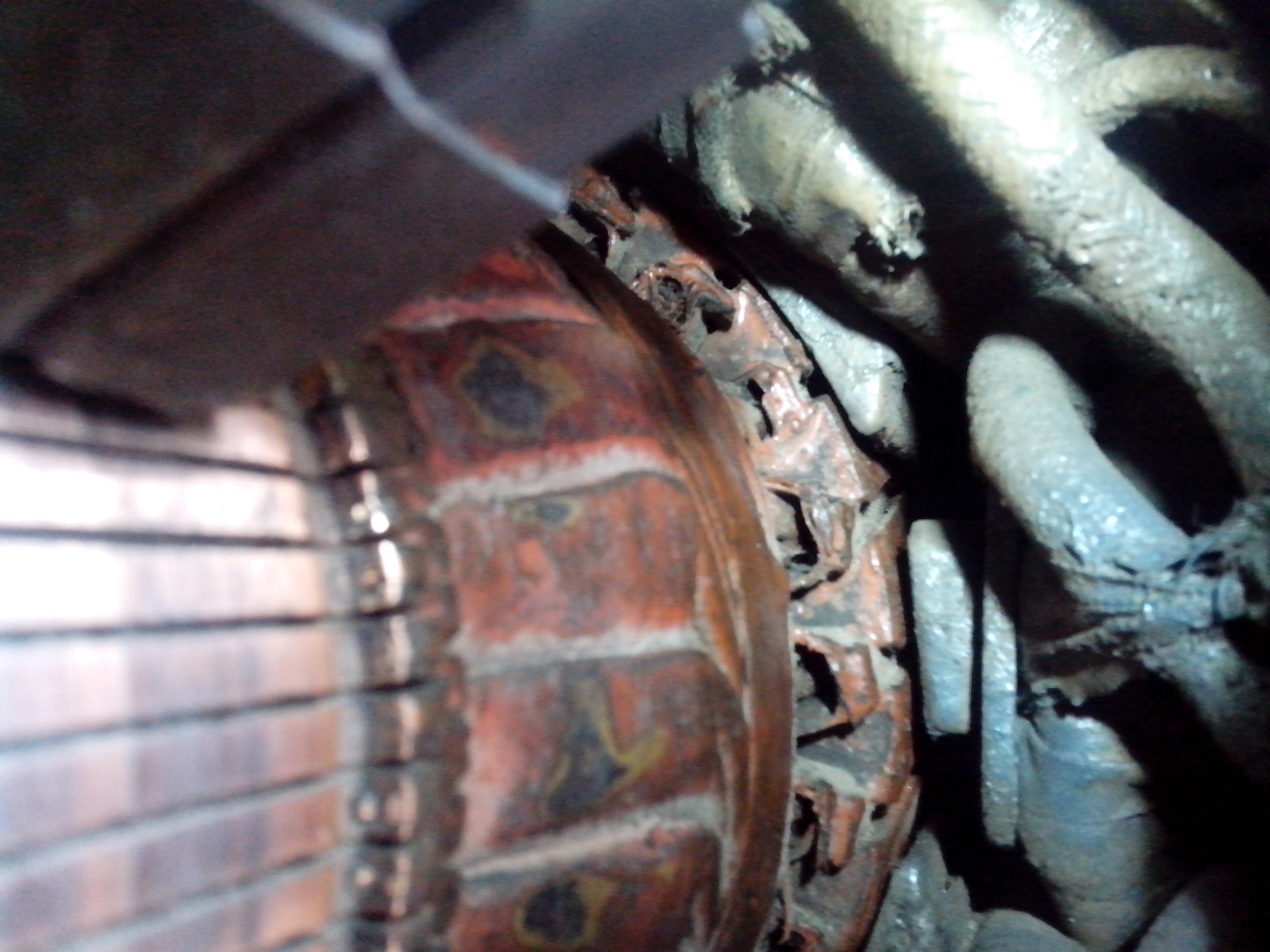

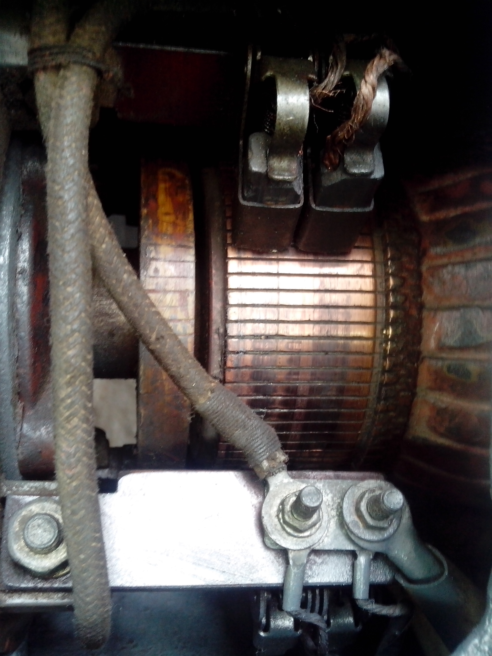

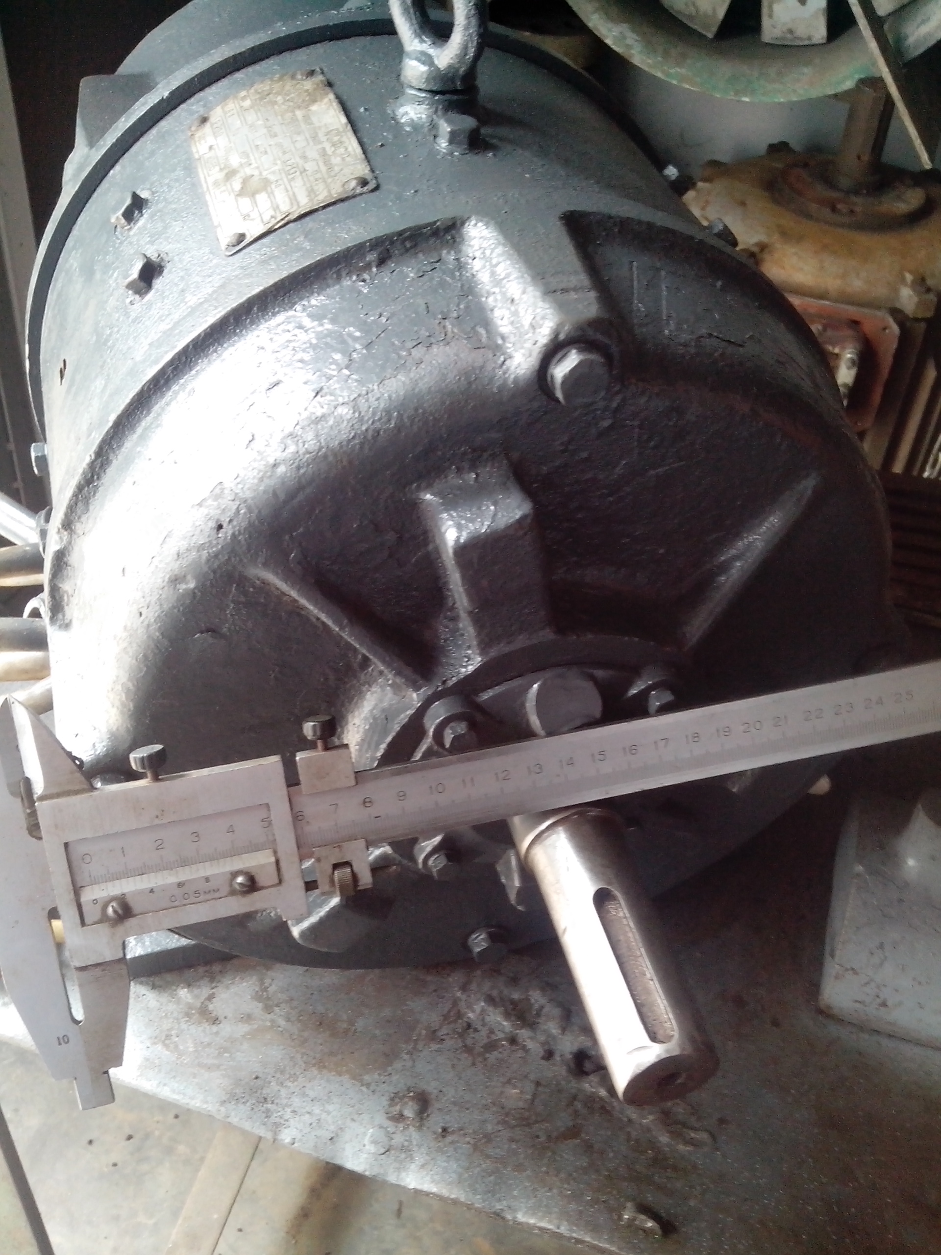

#21615Повідомлення 12 трав 2016, 21:05
Обновим монстра
IMG_20160512_124639.jpg [ 1.2 МБ | Переглядів: 8973 ]
IMG_20160512_123409.jpg [ 1.49 МБ | Переглядів: 8973 ]
IMG_20160512_123431.jpg [ 1.08 МБ | Переглядів: 8973 ]
IMG_20160512_123503.jpg [ 1.14 МБ | Переглядів: 8973 ]
На фотке не очень видно тип : П 41 . Почитал за него: режим работы непрерывный (S 1) перегрузку выдерживает 1.5 с - 2 минуты 4 с - 20секунд, возбуждение смешанное - 4 больших обмотки и 4 поменьше , 64 В. Интересно - для автомобильных дел он хорош ? Обороты , габариты , масса и вольтаж вроде интересные ...
 Заголовок повідомлення: Re: На что способен монстр ?
