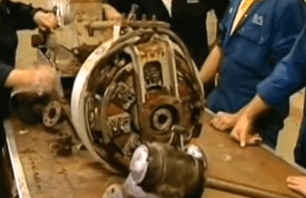

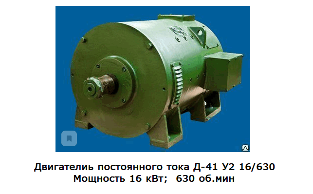

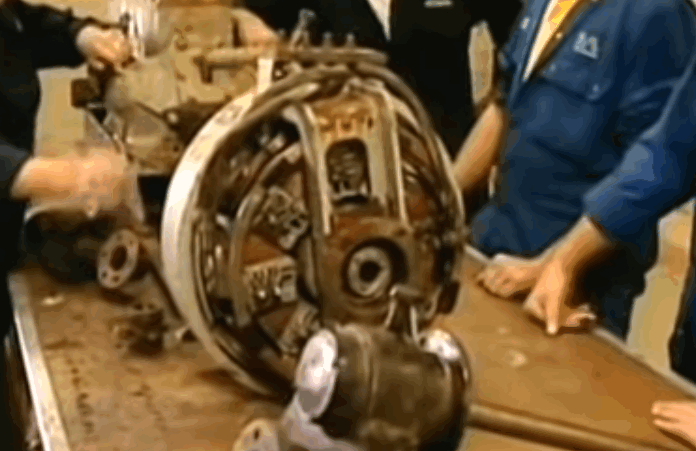

Вот некоторые "микро-макро" мое утверждение, в том числе об управлении немецкой лодкой на электрическом ходу реостатами считают научной сказкой. Мне на мой фильм сообщество Бибер (США) заявило свои права (правда как выяснилось, чтобы ни кто не смог монетизировать, я тоже не монетизирую ролик).
На данной лодке был установлен мотор постоянного тока 13 квт, с коллекторным узлом управления. И сравнительный современный на такую же мощность
Фотография мотора из фильма " производства Дискавери", где сообщество Бибер восстанавливает лодку (лодку восстановили) Устройства мотора нигде не показали. Но он явно имеет не классическую форму коллекторных моторов постоянного тока.

И какое отношение это имеет к Вентильно-реактивным двигателям? :irre: :wallbash:

мое мнение, что коллекторный узел там был коммутационный. А все остальное чистейший ВИД или ВРД как кому нравится

А мое мнение, что его делали из платины. Чем мое мнение хуже твоего?
Никаких доказательств никто их нас то не привел... :lol:

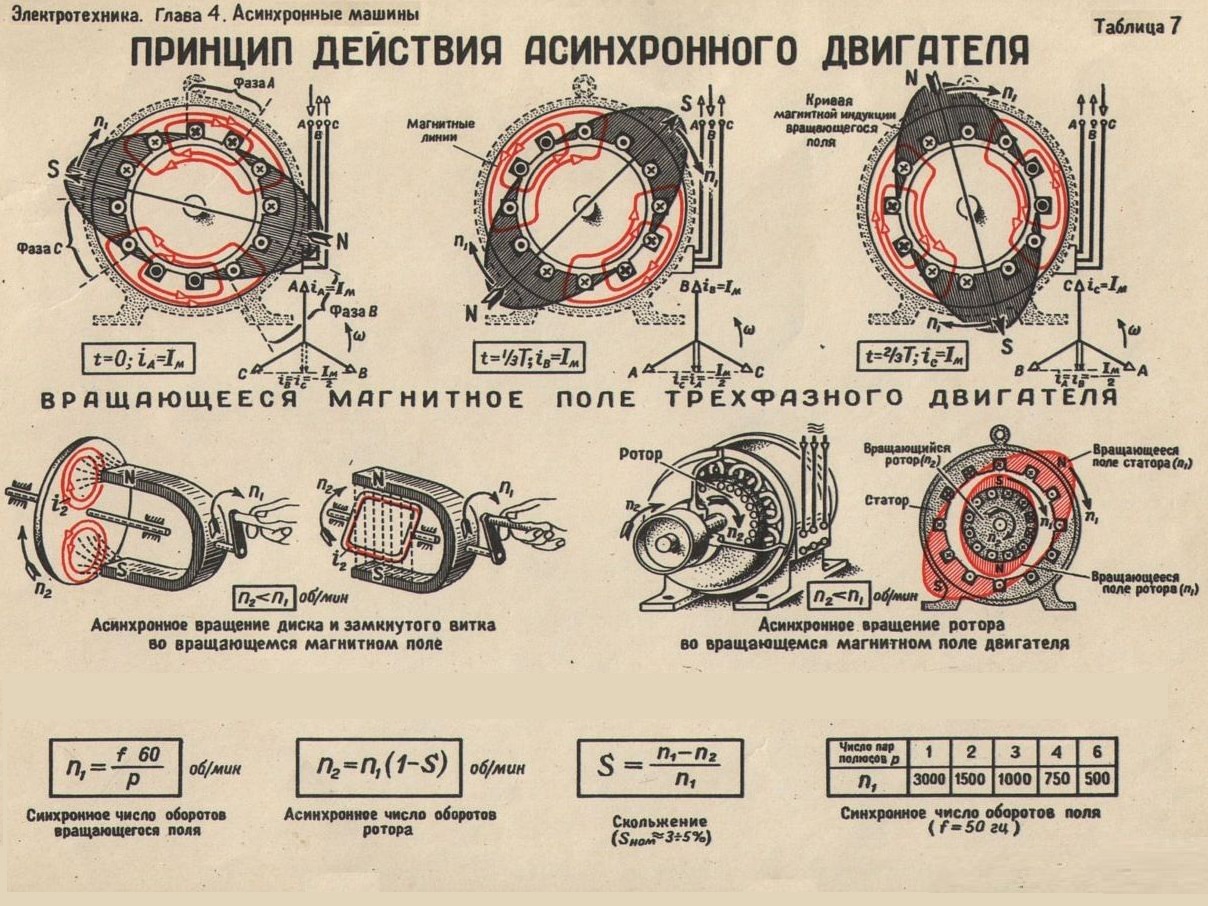

Вообще то разница между ВРД (ВИД) и АС существенная.
ВРД в отличии от АС, делает регистровый поворот замыкая свое поле через керн ротора. И чем этот путь короче, тем лучше. АС же возбуждает поле в роторе как самостоятельную единицу, у же работает с полем а не путем магнитного потока. Во вложении типичный плакат.
А традиционный коллекторник в сериесном включении вообще отдельная тема.
c2goscreenhe.jpg [ 367.69 КБ | Переглядів: 8597 ]

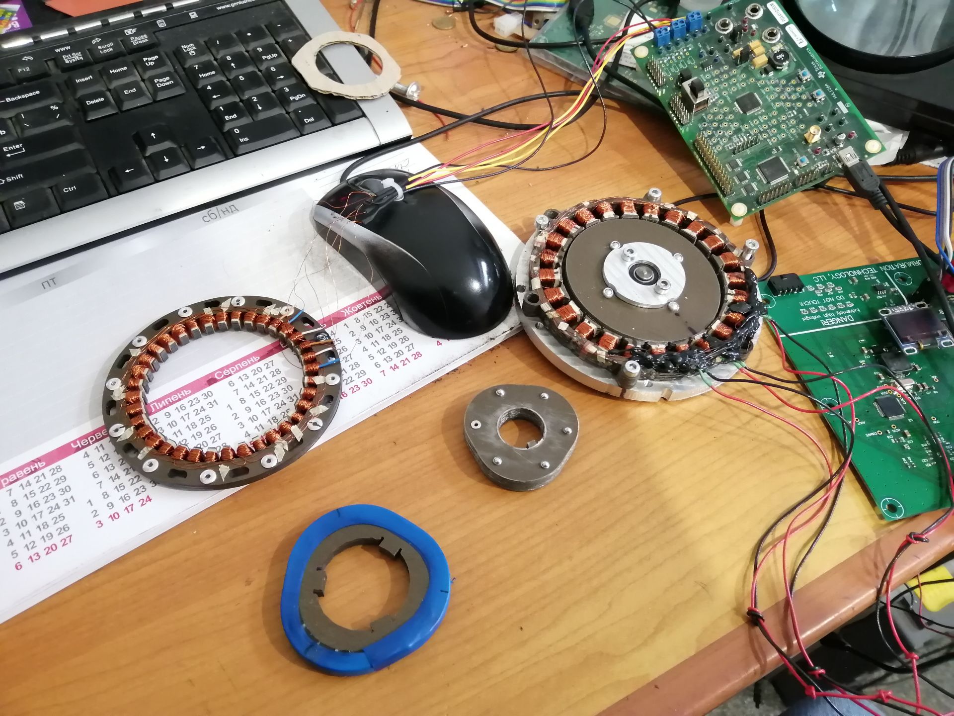

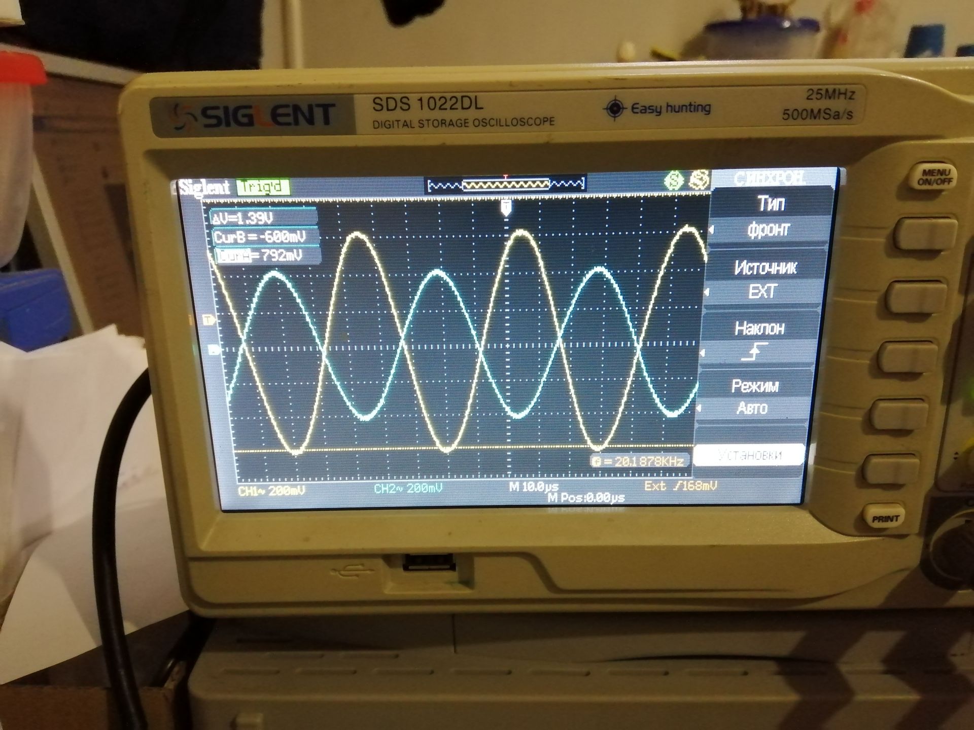

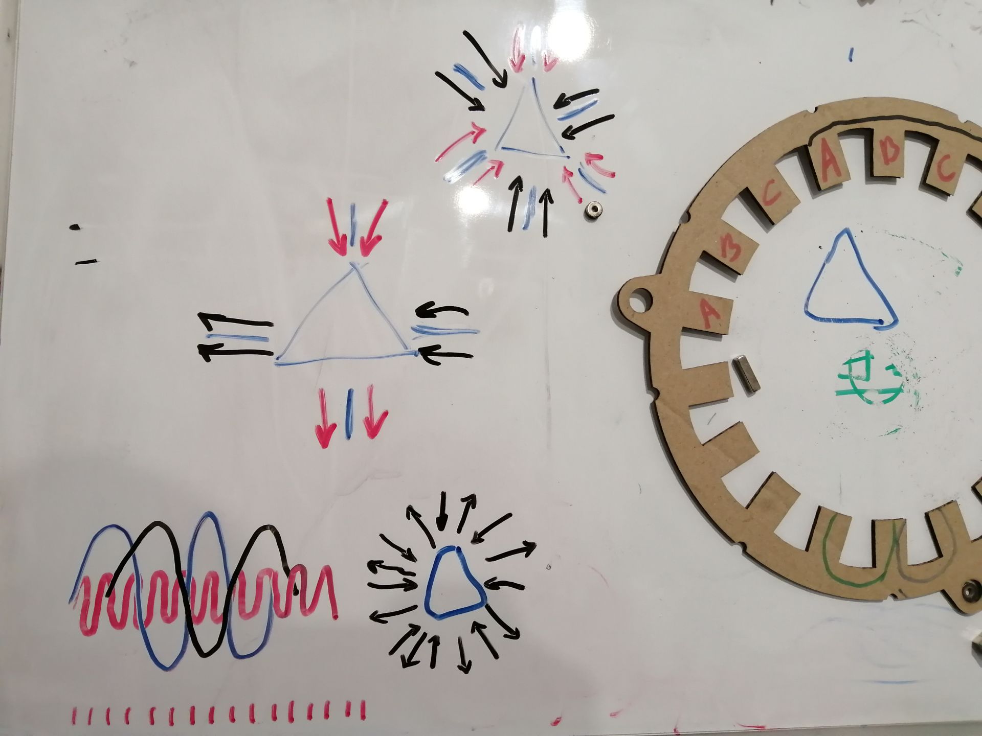

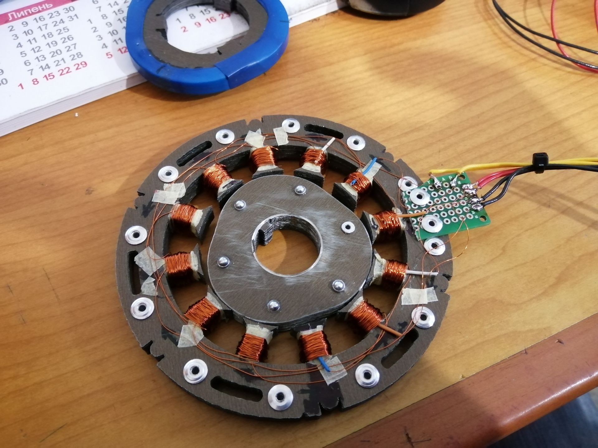

Немного запара, с резольвером. Оч много нюансов пришлось изучить и проверить.
Определились с конфигом, с настройками. Написали конфигуратор для настройки и прошивки. Самодиагностика у микрухи , тотальная, шаг в лево вправо. Ошибка, откл.
Теперь думаем как надежно и качественно собрать 3р резольвер на 36 зубов. , По одной обмотке на зуб сильно проще мотать чем по три.

Колдуны (SRMotor), вы хоть освящаете все это периодически? :gott:
