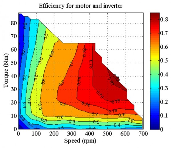

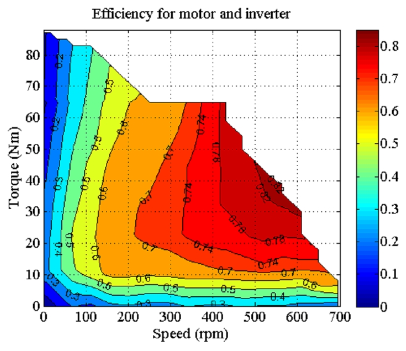

kwen3 писав(ла):
Там ещё таблицы в самом конце интересные по аэродинамике, рекуперации и т.д.
Фундаментальный труд. Огромное спасибо. Сейчас читаю внимательно - дошёл до середины и увидел одну вещь:
Додатковий файл effe_ko_dv.PNG більше недоступно
Получается, что если мы едем с оборотами 500 об/мин, то при увеличении тяги КПД увеличивается с 0,3 до 0,82. Причём этот эффект примерно одинаковый в диапазоне 400-550 об/мин...

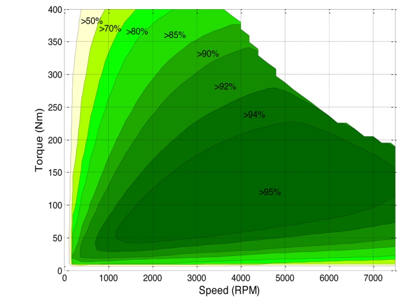

Интересный график, к сожалению, не часто встречается в характеристиках моторов. Для коллекторных моторов вообще не встречал. Зато попался такой (если повар нам не врет) - что-то из разряда фантастики по эффективности, сравните:
YASA400_Efficiency3.jpg [ 138.7 КБ | Переглядів: 7293 ]
effe_ko_dv.jpg [ 286.33 КБ | Переглядів: 7293 ]
