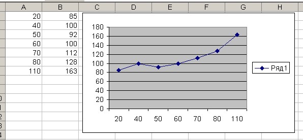

Посмотрел , внимательно, с ручкой и бумагой , вернее Эксель .
Обобщил , сделал выводы, и увидел несоответствия и разногласия.
Может не туда смотрел.
Интересно , в чем ?
Брал исходные данные с 19 минуты , когда вы на трассу выехали,
из голоса , потому как там очень плохо видно.
Интересовала только мгновенная мощность и скорость,
но для простоты понимания, значения мощности я перевел в расход
( ВтЧ\км) , при 20, 40, 50,60,70,80, 110 км/ч.
Значения преобразовал в график , и сразу бросается в глаза кривость графика.
Не может он таким быть, возможно там уклон был, а вы не заметили, или показометр врет.
Но так или иначе , показания не корректны.
2017-11-01 15 48 50.jpg [ 37.82 КБ | Переглядів: 7177 ]

Вернемся к потреблению Славуты. Там по любому в каком то месте легкий спуск, а где то легкий подъем, поэтому такие показания примерные. Человеческий глаз не способен заметит такой процент уклона/подъема как прибор. По этому надо идеальная ровная трасса и штиль. С другой стороны зачем нам все эти типа NEFZ и другие тесты, когда в жизни реалии другие.
П.С: я второй раз прокатался по 50км в одну сторону, по местам где автобан имеет приличные подъемы и уклоны, причем туда ехал с доп. весом больше 200 кг. Среднее потребление по приезду домой реально порадовало, а вот казалось бы на ровном участке, с переменным ветром и небольшими то уклонами то подъемами, не заметные глазу, а потребление при 95км/ч было то 9кВт, то 11кВт, то 13кВт, а дорога казалось ровной. И вот получается, посмотрел бы я на потребление в ту минуту когда было 9кВт, мог написать расход по ровной трассе с грузом больше 200кг, при стабильной скорости 94Втч/км или наоборот когда казалось бы по ровной дороге (возможно и со встречным ветром) было 13кВт, тогда моментальный расход 136Втч/км, что при 1300кг вроде бы как и норм, но толку от этого расхода или от показания потребления я особо не вижу, так как все относительно примерно. Я еще на никеле многократно ездил по одному и тому же пути назад с работы поздно ночью по главной дороге с практически везде выключенными светофорами, т.е. большую часть пути без остановок и разгонов, и сколько я не старался на одних и тех же участках держать определенную съемную мощность с батареи, вчера при 4,6кВт саксо держала спокойно 50км/ч, то при 5,6кВт на том же участке но сегодня скорость падала с 50 до 47км/ч. Очень много факторов, помимо не идеально ровной дороги влияют на потребление. Только средний расход за достаточно большой пробег дает более менее правильно делать какие то планы/прогнозы на будущее. На славуте я так понял судя по надписи в среднем 13кВтч/100км, думаю с ее весом и формой это не много. А если график строить, то надо записывать показания, на одном и том же участке, ну либо возить с собой хотя бы прибор типа цифрового уровня))))

""Вернемся к потреблению Славуты.............""
Дык в том то и дело , народ выдает сырые , не проверенные данные , а потом рождаются легенды и сказки о рекордно экономичных э-мобилях.

Ну почему же сразу любят верить. Скорей всего так совпало, или встречный ветер или начался легкий подъем, при тестировании показаний на определенной скорости. Я лично выбирал АКБ по напряжению, а потом уже по емкости, был вариант взять не 74р модули, а 66р (с 70ки или с 75ки теслы), но взял 74р и не чуть не жалею.
