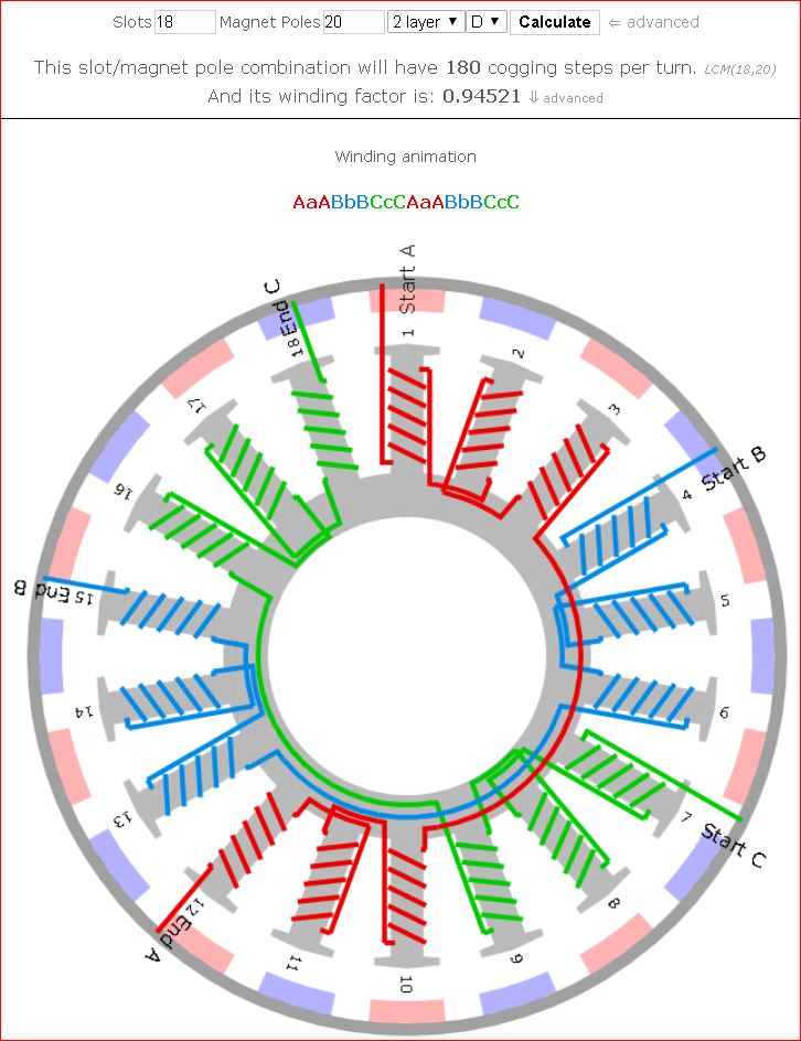

Например взять вот такой вариант BLDC
bldc_18_20.JPG [ 106.51 КБ | Переглядів: 12770 ]
Если присмотреться то можно увидеть, что рядом стоящие катушки одной фазы находятся относительно магнитов с разным сдвигом (на разных электрических углах). А значит и противо ЭДС в отдельных катушках этой фазы будет отличатся на определенный угол. Напрашивается вывод, что подавать в эти катушки ток одной фазы не совсем оптимально (даже при идеальном управлении, в одной катушке ток будет немного запаздывать, а в другой опережать). На самом деле эта модель двигателя (по соотношению магнитов и катушек) явно девятифазная, просто девять фаз это те еще заморочки с управлением (количество ключей и проводов), вот и колдуют с вариантами упрощенных обмоток (объединяя фазы) что бы уложится в классические 3 фазы.
