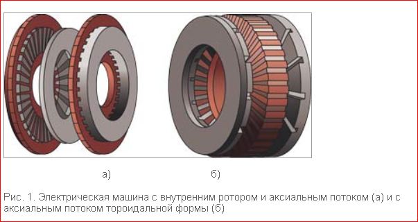

Ок, пробую еще раз,
что бы точнее "с аксиальным магнитным потоком"
аксиальные.JPG [ 40.68 КБ | Переглядів: 8863 ]
И на упомянутй мной ГолденМотор посмотрите, картинка по ссылке.
https://goldenmotor.ru/image/cache/data/GM_Motor_BLDC/GM_BLDC_Motor_10kw_razrez-2400x1600.jpg
Ну че, правильно я понял?
 Заголовок повідомлення: Re: И снова мотор-колесо
#66282Повідомлення 22 вер 2018, 13:59
Звідки: Харків
Дякував (ла) 8 Подякували 40
-=TRO=- писав(ла):
Ну вот теперь правильно, существенное уточнение - аксиальный магнитный поток, а активная поверхность при этом - радиальная плоскость. Я, собственно, об этом же и спрашивал:
zilk писав(ла):
кто-нибудь имеет инфу о применении в данной области ТОРЦЕВЫХ двигателей?
