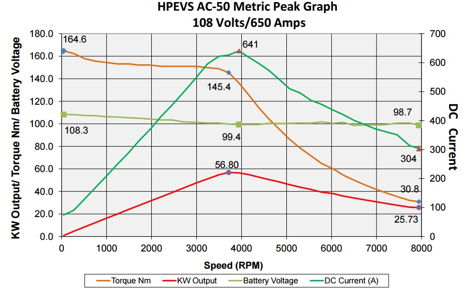

...Если лучший американский тяговый асинхронник АС 50, Для стартовой тяги 200НМ с нуля требует 45 квт (по фирменным графикам) , то, не лучший -китайский.Магнум - потянет и вдвое. , что у Вас и подтвердилось.
Вот это ложь и провокация. И магнум мог взять до 20 - кВт на старте (точную цифру не помню)
AC50_Graph.jpg [ 134.43 КБ | Переглядів: 6266 ]
А в АС50 ток с батареи на старте около 70 А при напряжении 108.3 В, а значит мощность на старте 7581 Вт и крутящий момент 164,6 Нм - совсем с озвученными Вами 45 кВт не стыкуется.
Линия мощности красная на графике, это механическая мощность с вала, а не электрическая с батареи.

.... Виктор,
.....КМ меряли с нуля оборотов, говорили о мощности с батареи , на валу же она НУЛЕВАЯ. Что же ты разоблачаешь меня мощностью на валу.
..... Но, без перевода, боюсь ошибиться ; Виктор, сколько у этого АС50 стартовая мощность с батареи (не на валу), при 164,6 НМ ? ? ?..............
....Что до Крутящего Момента , Вами динамометром намерянного, ОДИНАКОВОГО ! и с нуля оборотов и до 4000 !!!. , при умолчании о токе -мощности, ...Конечно сериесники так не могут. Тем более , таких ТСов, где такое надо, ещё не изобрели, кроме пахотного трактора.
Ну так на графике же все есть – мощность на валу – нулевая, потребляемая от батареи – не нулевая, 7,5 кВт, MiViK писал об этом.
А где было про одинаковый момент до 4000? Я что-то пропустил?

- Дядя Вяся, переведи пожалуйста вот эту надпись "KW Output" под оранжевой кривой. И что, интересно ОНА означает на оси Х ?
