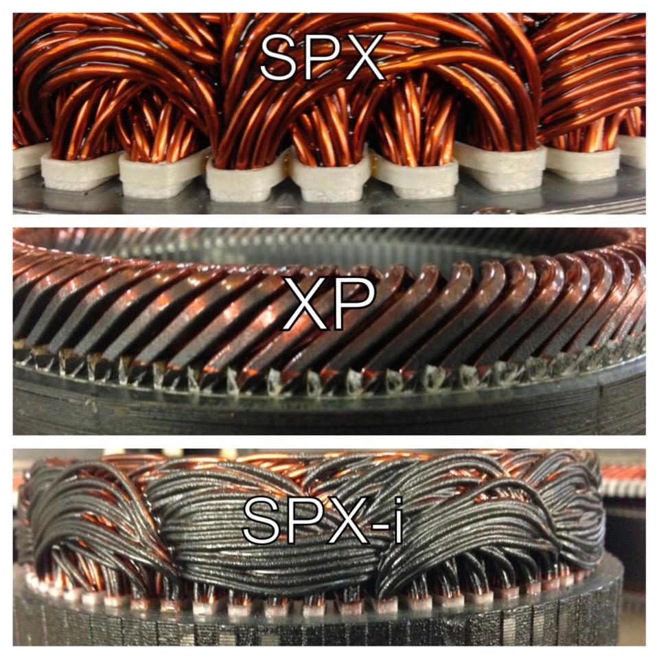

irde Есть одно убедительное видео с тестами где видно данные двигателя с обычной обмоткой и славянкой:
Автомобильньій генератор DENSO
11214_10151461131849078_1001798680_n.jpeg [ 152.45 КБ | Переглядів: 7218 ]
с обмоткой уложеной как показанно на средней картинке XP, испытывал (ЗЕЛЁНЫЙ тогда был с магнитами на роторе), он с наименьшим "залипанием" я так понимаю что у него то же что то типа совмещённой обмотки :
А от жигуля ген. не хотел крутится.

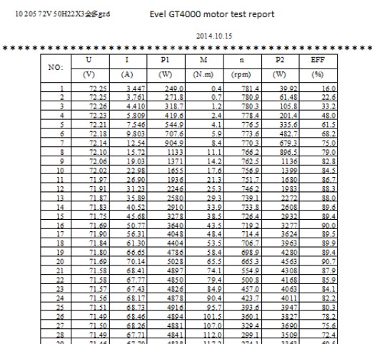

По поводу стенда ,
как Ваш будущий стенд съимитирует динамику старта с нуля оборотов?
Это все делается элементарно просто.
Тапок в пол , и постепенно увеличивать нагрузку на валу , практически до остановки двигателя, фиксируя при этом обороты , крутящий момент, потребляемую нагрузку.
Данные заносим в таблицу , по типу такой
2017-11-06 10 50 07.jpg [ 94.3 КБ | Переглядів: 7179 ]
сравниваем результат и делаем выводы

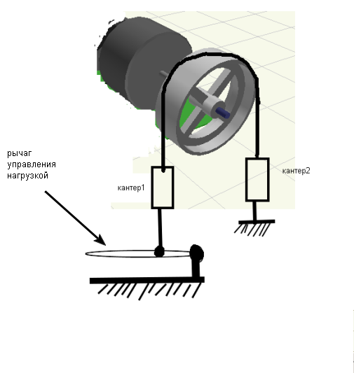

Тут меня мысль посетила , а нельзя ли стенд делать по такой схеме
2017-11-06 18 56 10.png [ 47.14 КБ | Переглядів: 7140 ]
(Прошу прощения за рисунок , ну не художник я,)
На валу дв. шкив с канавкой , в ней тросик или пасик , одим концом через кантер жестко закреплен к станине , другим - тоже через кантер с рычагом позволяющим менять натяжение тросика и соответственно силу торможения.Суммируя показания на кантерах, будем иметь тягу на данном плече ( точнее на радиусе шкива) , которую легко можно перевести в НМ.
А зная обороты и данный момент , легко вычислить механическую мощность , развиваемую мотором.
Сравнив ее с электрической ( подводимой) , узнаем КПД .
Хотелось бы комментария человека , разбирающегося в механике, правильно ли я мыслю или это моя выдумка не имеющая смысла.
зы
Школьный курс физики , раздел механика , я прогулял, не интересно было, теперь жалею.

Зажимать тормозом можно , но как узнать момент развиваемый мотором?
куда кантер цеплять, не к тормозной ручке же
Якщо контроллер "вміє" рахувати та відображати оберти на хвилину (як це робить келлі клс), то крутящий момент можна розрахувати, знаючи потужніть на моторі. Хоча, електричну потужність легко дізнатись, а механічну - я не знаю як.
 Заголовок повідомлення: Re: Асинхронное мотор-колесо Дуюнова
#45166Повідомлення 07 лист 2017, 13:18
.Ну, при оборотах то и мощности, и момент -не проблема: М=9549 *Р / n.
Но, не проблема и с нуля оборотов, если на вал мотора накинуть Динаметрический ключ. А тягу , через редукцию и радиус колеса, можно и вычислить.
....А уж всеми коэфициентами можно и пренебречь.........................
Что моторчик этот повезёт, сомнений нет, но, надо ли будет старту педалями помогать и с каким ВТЧКМ - конечно интересно .
