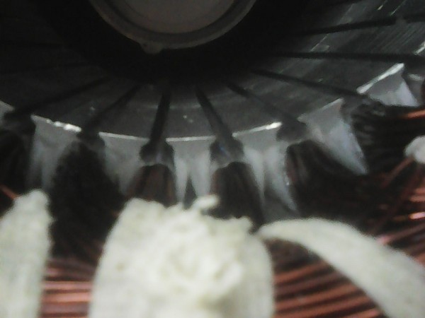

Вячеслав М писав(ла):
Максимальное заполнение паза снизит омические потери , но не поднимет КПД на 10 % .
Плотность набивки паза в нашем моторе- это Славянка.
В нашей классике паз забит под завязку.
