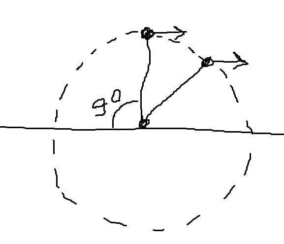

SRMotor писав(ла):
...Почему при меньшем плече будет хуже? ...
Ну тут должно быть все очевидно, меньше плечо - меньше сила
Вот например на каракулях
fssffffsff.jpg [ 22.91 КБ | Переглядів: 11627 ]
ток это сила направленная строго в право, очевидно что создаваемый момент может только падать при уходе от 90 градусов.
