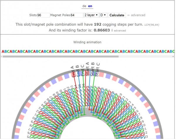

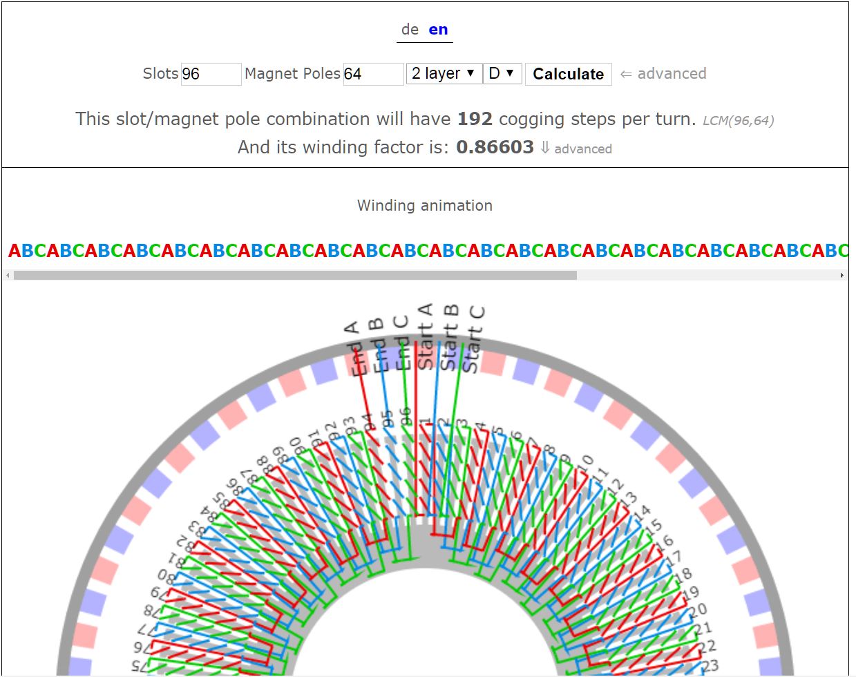

А если частота коммутации будет в килогерцах
576 KHz on 3000 RPM.JPG [ 166.66 КБ | Переглядів: 3357 ]
, магнитопроницаемость ферритового статора будет достаточна ?
