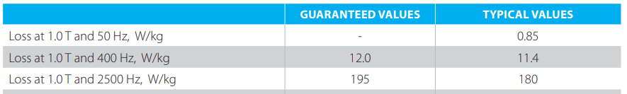

Дай то бог! Но закон гласит: В электромоторе, независимо от обмоток, "Масса магнитопровода обратно пропорциональна частоте .....Значит мотор- универсальный-пригодный и для 400 об.мин, и для 40 000 - изначально вне закона !. ..............................
.....Держал на ладони модельный 400 герцовый шестикиловатник на 40 000 об.мин. Обсуждали его для велопривода ? ....................отвергли -не потянет.
Так как потери растут в объеме. на кг, и потери растут пропорционально частоте. то да. больше масса больше потерь. нужно или уменьшать частоту или мириться с потерями и вводить жидкостное охлаждение.
В машинах все что видел ограничиваются примерно 8 кВт потерь на максималке.
Также применяют тонкие стали. 0.35 предел для 500-600 Гц.
В любом случае работает комплекс. Двигатель Инвертор Охлаждение.
