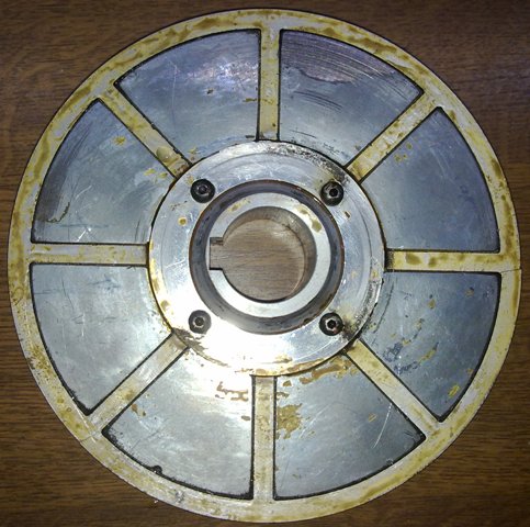

Вот фото ротора моего блдс. Вес 1 кг.
Повторить конструкцию не сложно, но для увеличения стартового момента я бы хотел больше магнитов, например 16шт.

Но, это же уменьшит скорость .

Так а разве скорость не контроллером да напряжением ограничивается?

Контроллером, напряжением и обмотками возбуждения- ,это в ДПТ,а
в двигателях переменного тока , скорее частотой преобразователя, но ограничивается и частотной характеристикой железа-магнитопровода.
