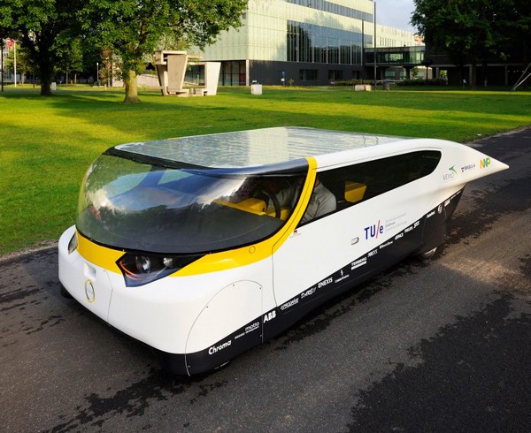

stella-4[1].jpg [93.33 КБ]
Завантажень: 329
.....А теперь , представте себе, какую машину можно было бы создать
с Вашим -безредукторным приводом КПД-90% ; со сварным трубчатым каркасом, заведомо облегчённым ( и крыша- несущий элемент); легкими колёсами, с минимальной площадью дор.контакта, облицовкой -тонким пластиком (без вычурных излишеств -кратно дешевле) ; с лёгкой батареей нар кот 3-5 квт.час ; Но солнцекрышей 8 метров кв. ( 4м * 2м); полным весом 600кг.
Батарея для 2- 4 часа езды, со скоростью 50 -25 кмч , без солнца, и для разгона солнцемобиля, с возможностью равномерной , безбатарейной солнечной езды 30 кмч , или ГИБРИДНОЙ -50 кмч !
ХОТЬ ПОМЕЧТАЙТЕ ! и заметь те , речь идёт о недорогой машине, которую заметят , не только в нашей ЕВРАЗИИ ( Упоминать былое СНГ, уже язык не поворачивается)
А фото, не в качестве образца, но , как пример , с крышей площадью 8 м кв.
с Вашим -безредукторным приводом КПД-90% ; со сварным трубчатым каркасом, заведомо облегчённым...
Извините что долго не отвечал. Занимался на даче изготовлением стенда для испытаний винто-моторной установки.
Если интересно ... http://www.en.net.ua/diaz/emotor/?var=motor2 (видео №3).
- На солнечных батареях я бы сделал конструкцию нечто вроде микроавтобуса. В такой конструкции крыша имеет большую площадь, как раз то что нужно для солнечных батарей. А то что на картинке - выглядит нелепо по-моему. Но всё равно, раз ездит от солнца, значит может жить.
