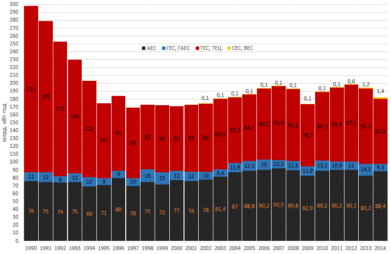

Микроватт писав(ла):
А сегодня и в обозримом будущем электростанции в подавляющем большинстве работают на угле.
Вообще говоря нет.
Ukrainian_energy_structure.gif [ 67.78 КБ | Переглядів: 9788 ]
И тут сразу стоит добавить что кроме ТЕС у нас есть ТЕЦ, и с учетом тепла реальный КПД куда выше, чем если просто в лоб считать.

landswellsong писав(ла):
Вообще говоря нет.
Вообще говоря, лишь бы поговорить.
Может в Ницце когда-то газом и улицы отапливали. Вам виднее. А в Украине сегодня немного иначе.
https://ru.wikipedia.org/wiki/%D0%A1%D0 ... 0%BD%D1%8B
И, основное, в ваших возражениях ничего не сказано о бензиновых электростанциях. Я ведь против этого утверждения , что бензин заливают не только в ДВС но и в электростанции, и написал.

Вам возразили на счет подавляющего большинства, ведь на графике отлично видно, что доля ТЭС в Украине меньше половины!
ТЕПЛОВАЯ ЭНЕРГЕТИКА
Здесь состояние критическое. Установленная мощность тепловых электростанций (ТЭС) и тепловых электроцентралей (ТЭЦ) составляет около 62% общей установленной мощности всей электрогенерации Украины, но они производят только около 40% электроэнергии в стране (39,5% в первом квартале 2018 года). ТЭС работают при крайне низком коэффициенте использования установленной мощности и недопустимых экологических показателях. Все они уже выработали свой расчетный ресурс и многократно его превысили. Расходы условного топлива на выработку одного киловатт-часа электроэнергии превысили 400 граммов, в то время как эта величина в 1991 году была на 70-80 граммов ниже.
Если расходы условного топлива на выработку электроэнергии уменьшить до уровня 80-х годов прошлого века, то тепловая энергетика Украины тратила бы почти на треть меньше угля, чем она сжигает сегодня.
https://www.ukrinform.ru/rubric-economy ... vitiu.html
Востаннє редагувалось DeLike 17 бер 2019, 02:54, редаговано 3 раз(а).

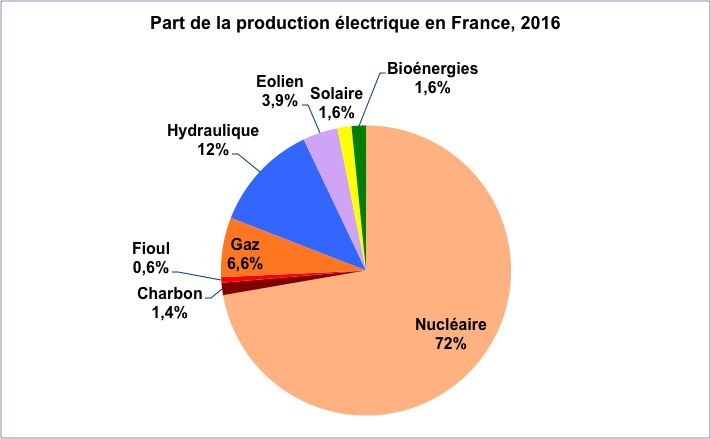

Я вообще-то на Украину график дал. Во Франции вообще вот:
Sans-titre.jpg [ 40.69 КБ | Переглядів: 9762 ]
А именно в Ницце будет жирнейший кусок гидро.
