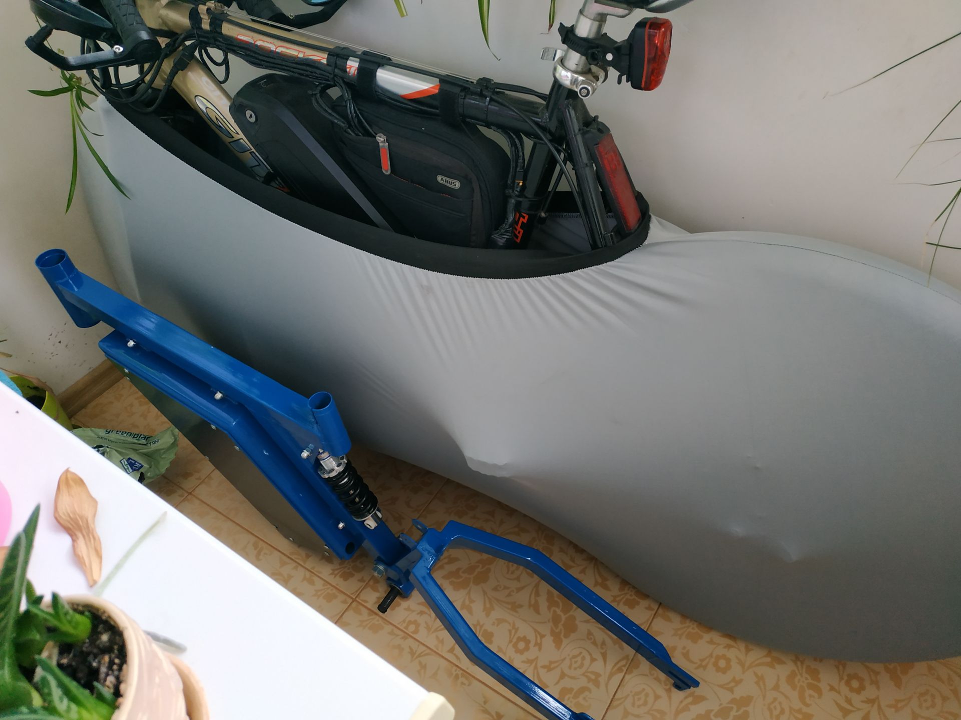

Вобщем у меня же маятник 130-135 мм максимум, кроме мака нет вариантов по посадке.
IMG_20210206_143716.jpg [ 217.5 КБ | Переглядів: 10692 ]

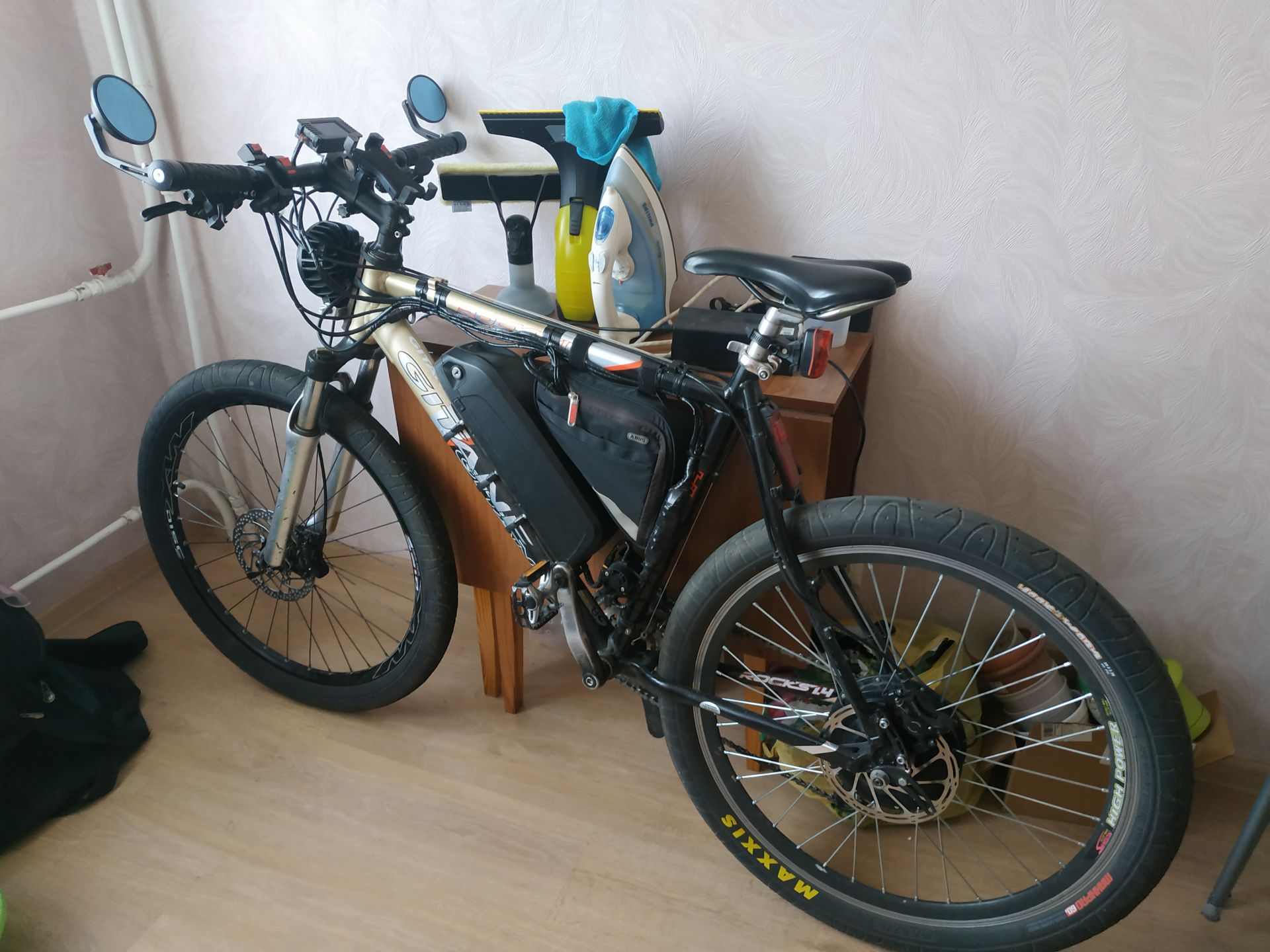

У меня же есть полноценный байк на 500вт редукторе.
IMG_20200924_144800.jpg [ 298.66 КБ | Переглядів: 10692 ]

Нужно было сразу брать обкатанное серийное решение у тернопольских ребят - лучше, чем они я ещё не нашел ничего на рынке, а если колхозить что-то из алюрам велосипедов, то только дороже выходит, не говоря уже о том, что будет хрупче, ведь алюминий накапливает усталость и от повышенных нагрузок у электро если не перья лопаются, то трубы переднего треугольника возле аморта, это уже пройденный путь, а они всё просчитали и рамы у них самые лучшие! А то, что вы купили - ну это какой-то говнодел, вас просто как подопытного кролика используют, сэкономил пять копеек, а потом всё равно придется покупать нормальную. Я уже видел это чудо гаражного производства и то, что он годится только для лайтовых прогулок, думаю и говорить не нужно, нету косынок усиления, только одна труба против треугольника, когда оно развалится - только вопрос времени, рекомендую спихнуть ее, пока есть возможность, а то сопутсвующие траты могут повлечь и ремонт себя из-за внезапного разложения неиспытанной на прочность рамы на скорости.
Даже самый лайтовый вариант - элик лайт будет в разы круче выглядеть и крепче этого гаражного высера, а стоит новая рама готовая для уставноки мощного прямопривода как бушная уставшая дх рама.

Что спорить - пусть будет единственным правильным байком екросс на 3квт кваншуне. Остальное развалится. Если бы я хотел екросс или лайт, я бы его купил. Екросс тяжёлый, лайт со своим отсеком для батки это какая то странная история. Всем добра :)
