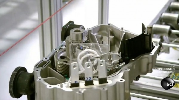

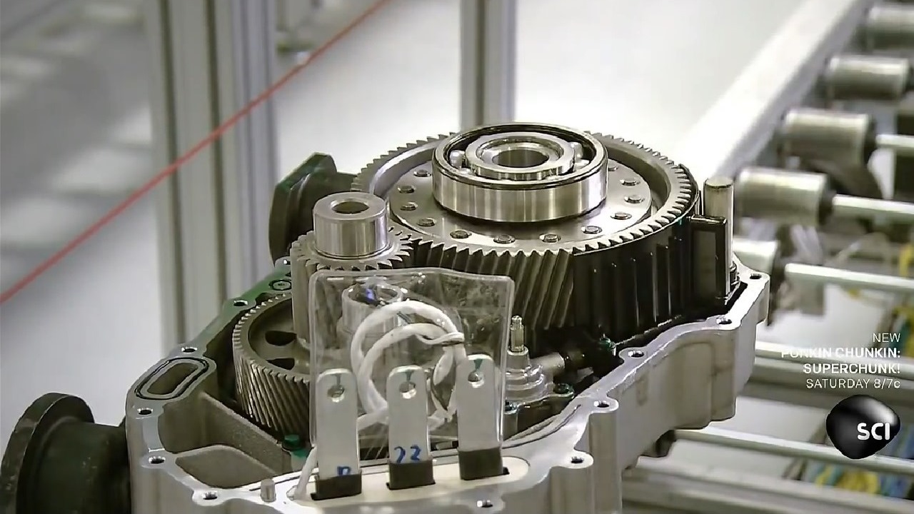

А чему вы поверите? Вики достаточно или это не авторитет?
https://ru.wikipedia.org/wiki/Tesla_Model_S
Вообще все элементарно гуглится по "tesla model s final gear ratio"
Есть еще тюнингованая tesla от спортивного ателье saleen, передаточное число её редуктора увеличено с 9,73 до 11,39(в отличии от оригинала установили прямозубые шестерни)
http://saleen.com/gtx.html
http://my.teslamotors.com/it_IT/forum/forums/saleen-tesla-gear-ratio
Фото потрохов для любителей посчитать зубья...
Безымянный 9.jpg [ 159.58 КБ | Переглядів: 10555 ]
Безымянный 11.jpg [ 187.81 КБ | Переглядів: 10555 ]
