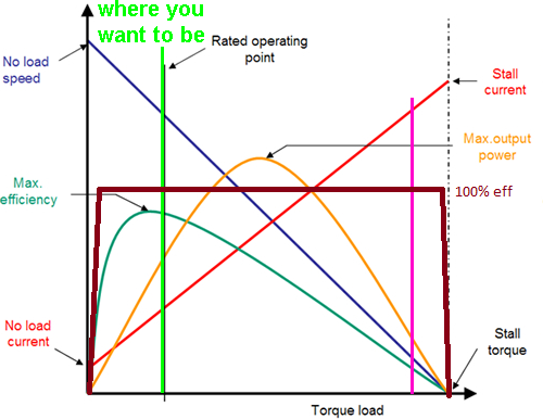

Что касается эффективности мотора, то посмотрите на график ниже (темно-зеленая кривая, эффективность сериесника, кстати).
График далек от идеала, и это не по вине ШИМа. В идеале он должен быть прямоугольником, или хотя бы трапецией (дорисовал, коричневая кривая) в пределах рабочих оборотов. Но это зависит от конструкции мотора, а не от ШИМа.

Посмотрите на график - мотор максимально эффективен на выше средних оборотах (где-то 3/4-4/5 мах оборотов), а не на низких и средних, где "вихревые токи" многократно меньше и перемагничивание происходит реже.
