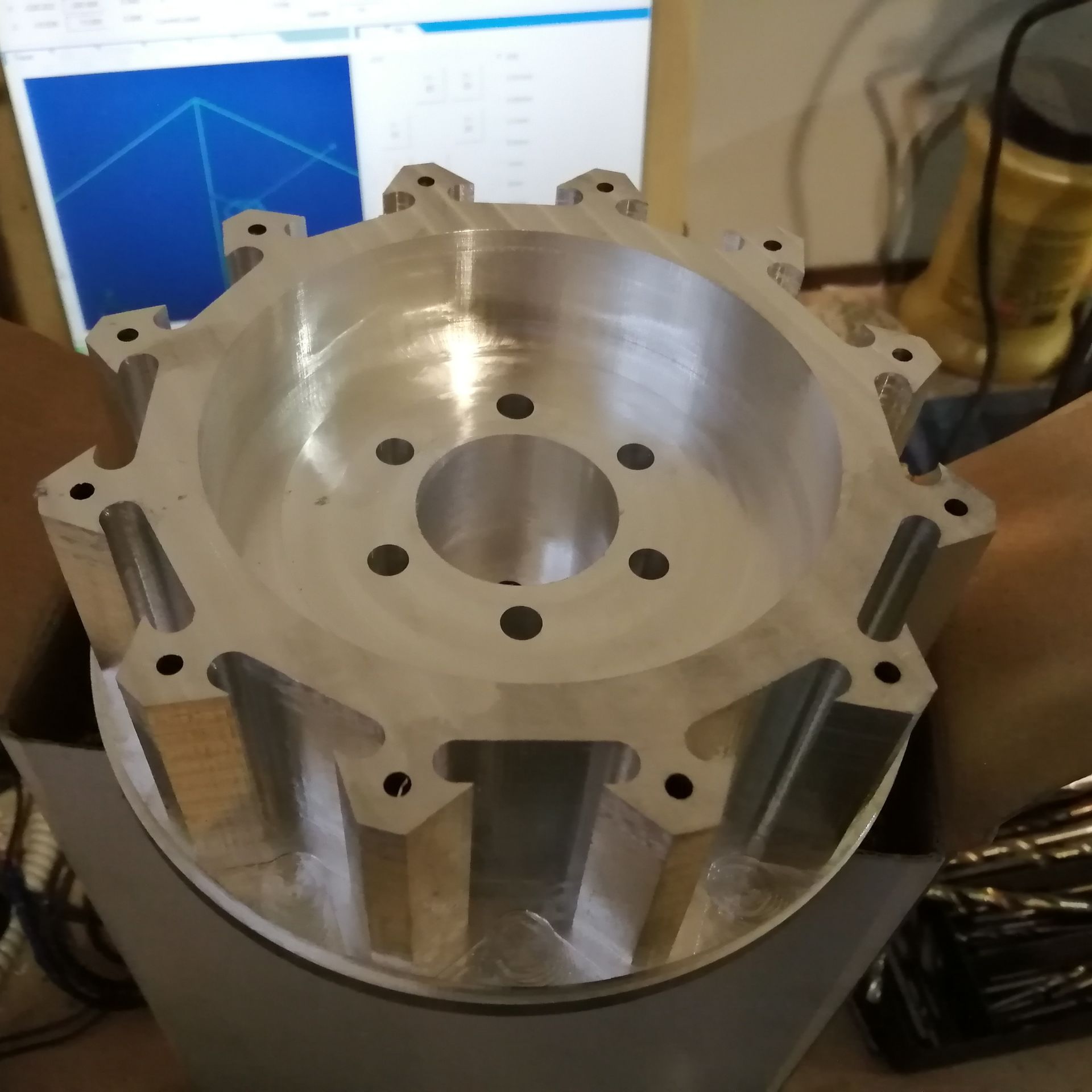

Для нового проекта, решили сделать пару моторов, с внутренним и с наружным ротором.
Основной упор будет на доступность комплектухи инвертора, и на цену мотора.
Планово масляное охлаждение, с последующим обменом , масло вода.
Хочу фазную частоту до 2кГц поднять.
Пока 12 полюсов в планах. 200-400Вольт. До 400А Фазный.
IMG_20190216_231404_887.jpg [ 200.15 КБ | Переглядів: 11644 ]
