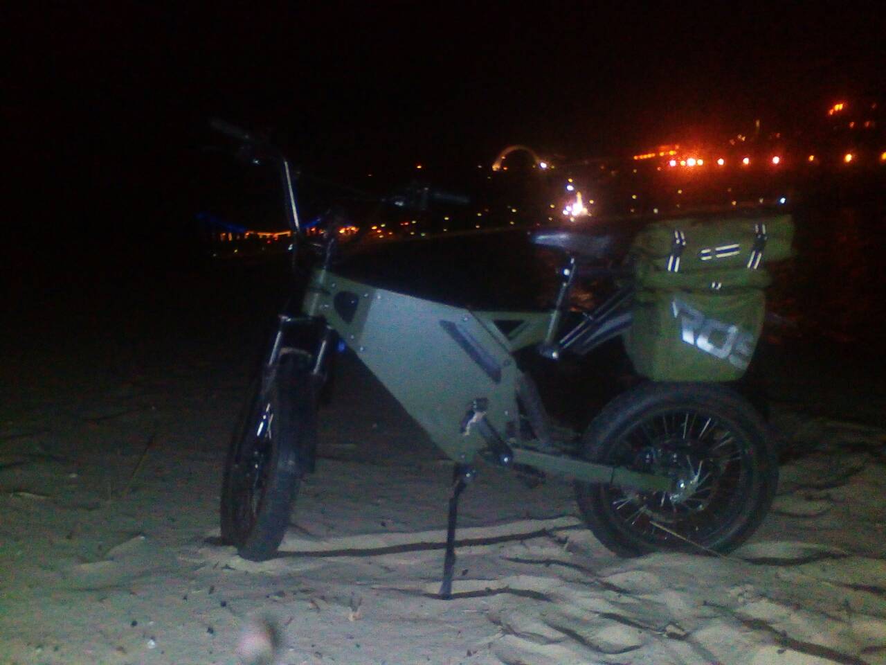

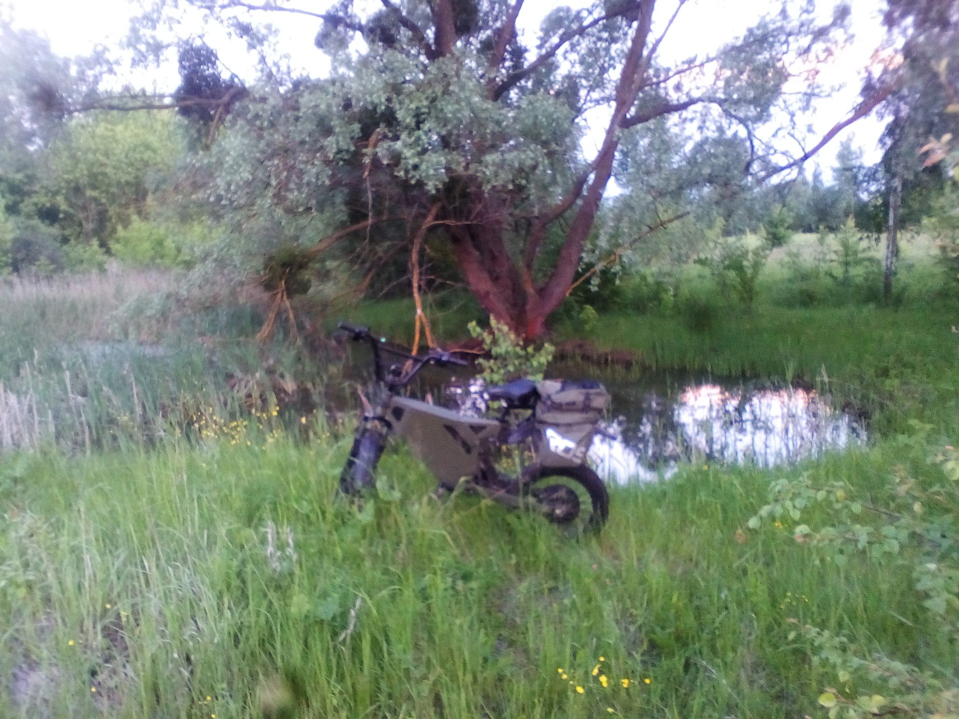

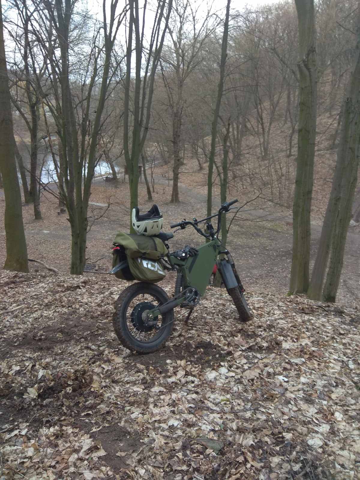

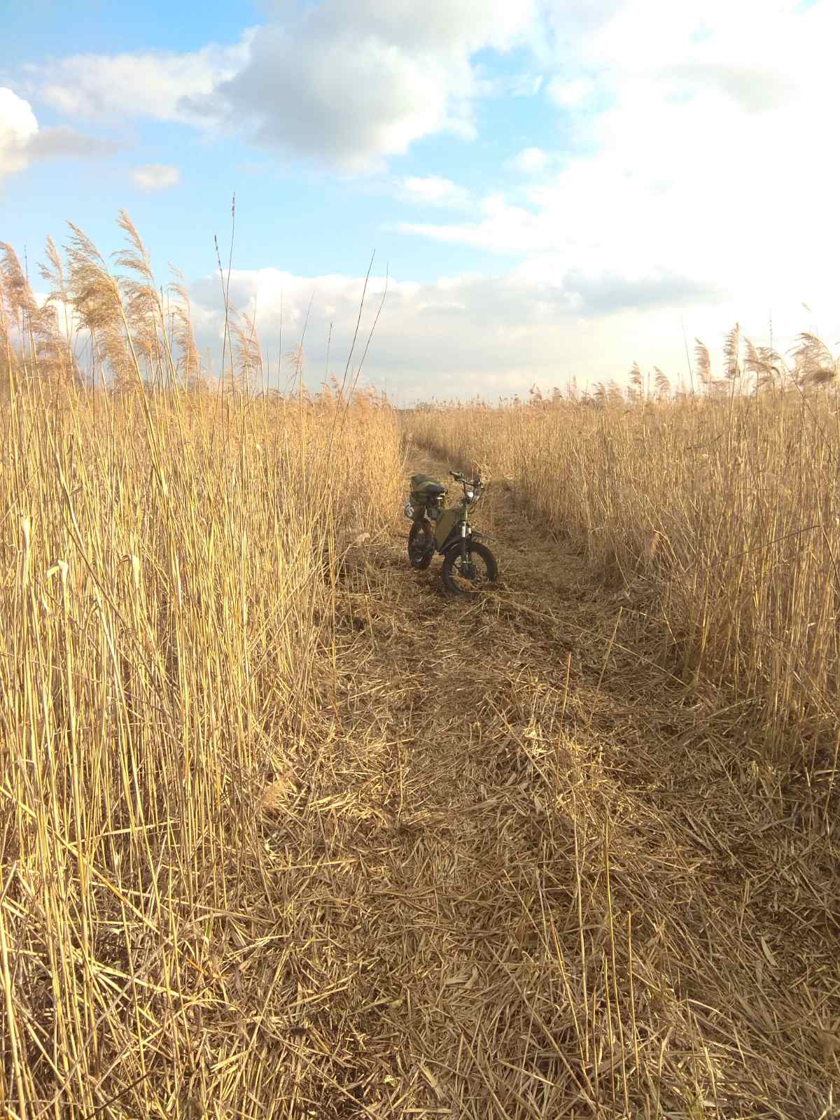

необычный опыт - ездить по песку это редкое применение электротранспорта
И песок
IMG-d51ab1b301d39d821b69db2a58e9e332-V.jpg [ 89.9 КБ | Переглядів: 14213 ]
И болота.
IMG-701e358962e0fac05b31d6c2d7bca58b-V.jpg [ 232.59 КБ | Переглядів: 14213 ]
IMG-7b6887dc0cd100794b257f77c51d934d-V.jpg [ 446.84 КБ | Переглядів: 14213 ]
И горки

IMG-a896666f1a5b8fd73468bb8d11221d25-V.jpg [ 233.22 КБ | Переглядів: 14213 ]
