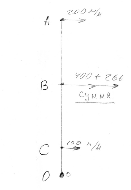

#21384Повідомлення 05 трав 2016, 19:45
Звідки: Украина Сумы
Дякував (ла) 78 Подякували 50
...как же так?! Все составляющие планетарного редуктора имеют одинаковую угловую скорость...
Хоть убейте, не могу понять!
Вот рисунок.
Суммируется всё в точке В, точка приложения меньшего двигателя расположено в точке С через опору в точке А на В с учётом плеча получается 400 н/м, большой точка приложения А через точку С передаёт в В ещё 266 н/м момента
IMG_20160505_0003.jpg [ 31.52 КБ | Переглядів: 6565 ]

#21386Повідомлення 05 трав 2016, 20:47
А ведь действительно, момент увеличивается или уменьшается согласно передаточному числу в том случае, если планетарный редуктор (ПР) работает как редуктор. А если это дифференциал, причем в положении, когда шестерни водила не вращаются (типа все превратилось в единую железяку), то моменты тупо складываются - 100+200=300.
Насчет потерь. КПД 99%, когда работает как редуктор, и почти 100 если как дифференциал (когда уравновешен, заблокирован). Т.е. заморачиваться с потерями в 1% нет смысла, особенно когда собираемся выиграть 15 и более %. Нюанс в том, что КПД планетарного редуктора действительно падает, но при большом передаточном числе (типа 10 и больше).
Передаточное число от центральной к сателлитам (как и от центральной к коронной) у меня получается 3, а не 4. От коронной к сателлитам вроде совпало, 1,33.
Поправьте, если ошибся.

#21387Повідомлення 05 трав 2016, 21:15
А если это дифференциал, причем в положении, когда шестерни водила не вращаются (грубо говоря, все превратилось в единую железяку), то моменты тупо складываются - 100+200=300.
Может быть и так, да наверно таки вы правы.
Насчет потерь. КПД 99%, когда работает как редуктор, и почти 100 если как дифференциал.
При работе как редуктор мы имеем две передачи с КПД 97% Х 97% =94%, в планетарном режиме КПД для одноступенчатого редуктора, с передаточным 3-8, имеет значение 97-99%.Примерно так.

#21399Повідомлення 06 трав 2016, 08:16

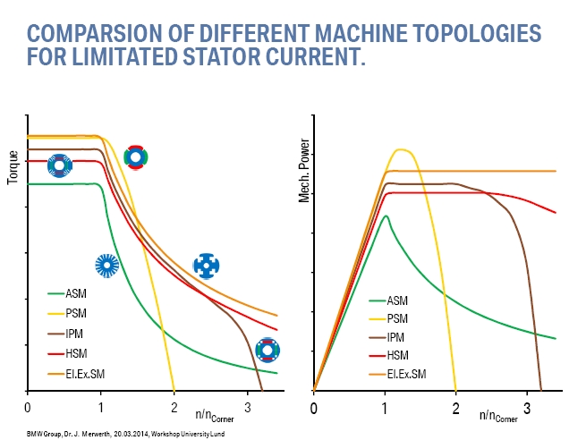

#21414Повідомлення 06 трав 2016, 16:27
Кстати, цифры момента 200 и 100 (или пропорционально этим) выглядят логично, нормальный 200 для тягового (тихоходного), и повышенный 100х3=300 для маленького разгонного (быстроходного). (Приус-вариант с защемленным водилом).
Делать спарку имеет смысл для высокоэффективного использования классического ВЛДС (если он есть), который легкий, но с высоким КПД в узком диапазоне оборотов (на картинке желтый график). Предположим, это 2000-3000 об/мин. Тогда быстроходный должен быть тысяч на 6-10, но с более-менее ровной характеристикой, например АС «славянка» или IPM как у Лифа. Быстроходный разгоняется до 3-6 тыс. (1000-2000 на выходном валу), а дальше передает бразды тяговому мотору, который и будет работать в своем оптимальном диапазоне. А выше и ниже этого оптимала можно подруливать вторым, быстроходным мотором, вплоть до вращения его в другую сторону.
Будет ли выигрыш и какой – может показать только практика.

 Заголовок повідомлення: Re: Спарки электродвигателей
#21418Повідомлення 06 трав 2016, 17:58
Делать спарку имеет смысл для высокоэффективного использования классического ВЛДС (если он есть), который легкий, но с высоким КПД в узком диапазоне оборотов.
Да примерно так, использовать ВЛДС совместно с асинхронником, вот только славянка это тормоз на пути процветания(да простят меня творци).
Рисунок ваш именно уместен соотношение крутящих моментов весьма показательно.
Относительно 4 формула расчета выглядит так i= 1+z3/z1 для привода при замкнутой большой шестерни с внутренним зацеплением и 1+z1/z3 при приводе с большой шестерни.
