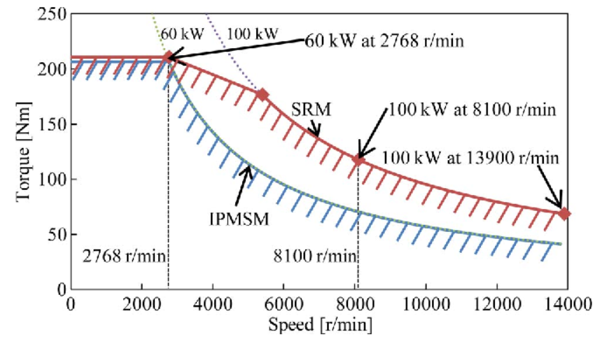

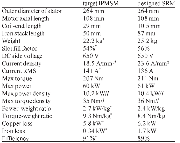

Да какая разница какой тип движка. первично задача. момент , обороты , эффективность цена. если привод ложится в нужные кривые, значит можно использовать.

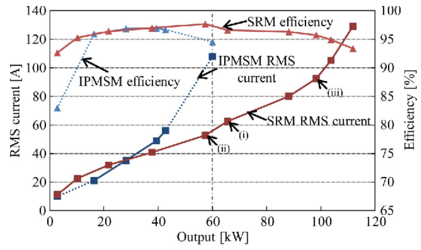

если он в чемто выигрывает можно вкладываться . мое мнение ВИд выигрывает в одном, проигрывает в другом. но в сумме они все равны. Минус ВИД это инвертор. Больше ключей, хотя они в сумме дешевле чем трехфазный мост, работают на меньшей частоте, меньше греются, меньше потерь и т д.. ноширокое распостранение косые мосты не получили, а полные мосты избыточны и дороги. остается вариант или на дискретных собирать или мириться с большими габаритами и ценой модулей. сейчас мы хотим сделать ВИД с питанием от стандартного трехфазного моста. заодно повысив плотность мощности на 30% . что на 2/3 уже приблизся к движкам с магнитами. но небудет иметь их недостатков.
Что вам показать из интересного. 2009-2012 год. японцы провели тесты Стандартного Приуса и ВИД . это еще класическая схема. на сейчас ВИД +30% . стандартный инвертор еще больше плюсов даст.

Глянул приведенные выше графики и описалово.
Момент 200 Нм/м. (максимальный) дает обычный общепромовский 20 квт. асинхронник.
Температур перегрева двигателей я не вижу.
На графике КПД индукторного выше а в описании - ниже. Или это описание не под эти графики?
Инвертор для движков с постоянными магнитами и индукторного абсолютно одинаков (для асинхронников сложнее).
Высокочастотная ШИМ все равно нужна для формирования если вы хотите той же синусоиды, хотя она там и нафиг не нужна та синусоида.
За счет чего выкачана мощность при такой массе двигателя?
Или вместо железа применены какие то до сель неизвестные материалы с индукцией насыщения в разы больше чем в железе?

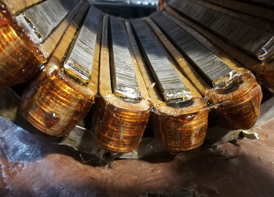

Общепромовский 5А на мм кв. и индукция 1.1-1.5 Тл . масса в десятки раз выше в зависимости от режима работы.
20А на мм кв требует активного охлаждения. в приусе масло по обмоткам льют. индукция 1.9-2.1 Тл.

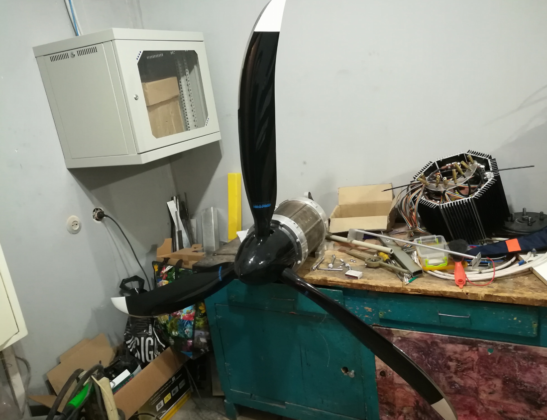

Частота 500-600Гц. (пропорционально частоте растет габаритная мощность) 400Гц в 8 раз выше по мощности чем 50Гц, при тойже массе активных материалов. Мы сейчас будем на 2кГц выходить. Синусникам для частоты 500-600Гц нужна частота на ключах 16-20кГц для апроксимации синусоиды (Сейчас это хорошо решают SiC . но они пока дороговаты. Для ВИД можно работать на частоте фаз. регулируя мощность углов ключения обмотки. МИНУС пульсации момента . весьма заметные на низких частотах.
Инвертор у класического ВИД совсем другой. Обмотки в косых мостах. и независимы. Это нам дает потрясающую надежность. наш четырехфазник работает при поломке 1 - 2 фаз . обмотки или сила. даже на одной может подкручивать если вращение есть. Это очень полезно в полете ))

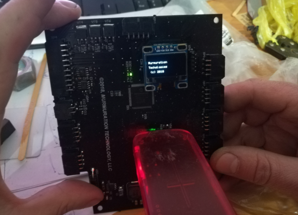

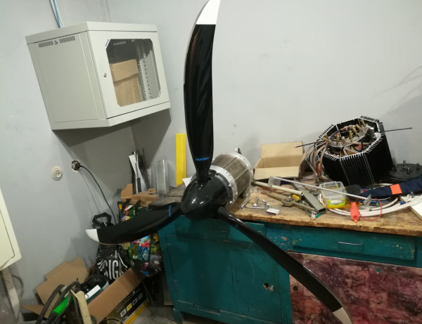

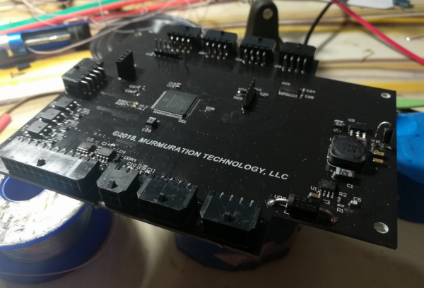

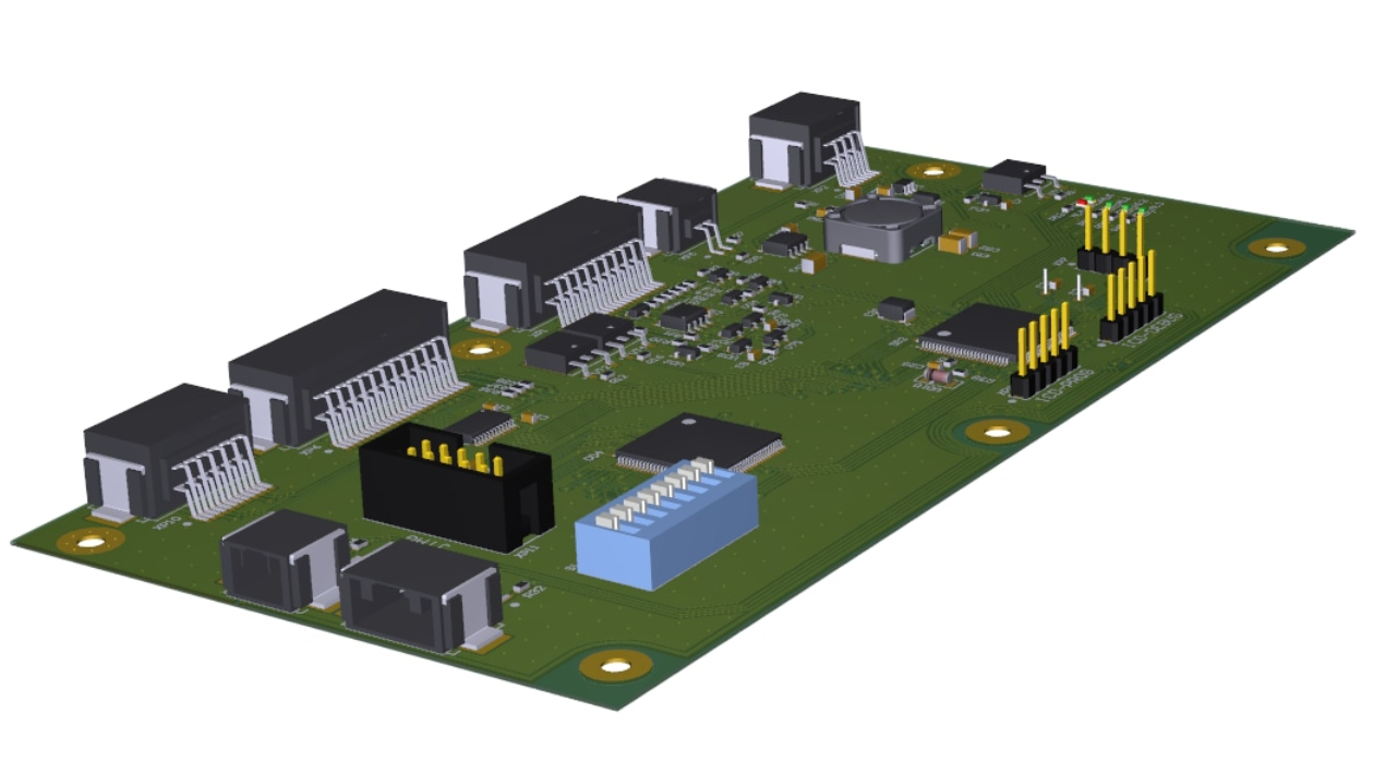

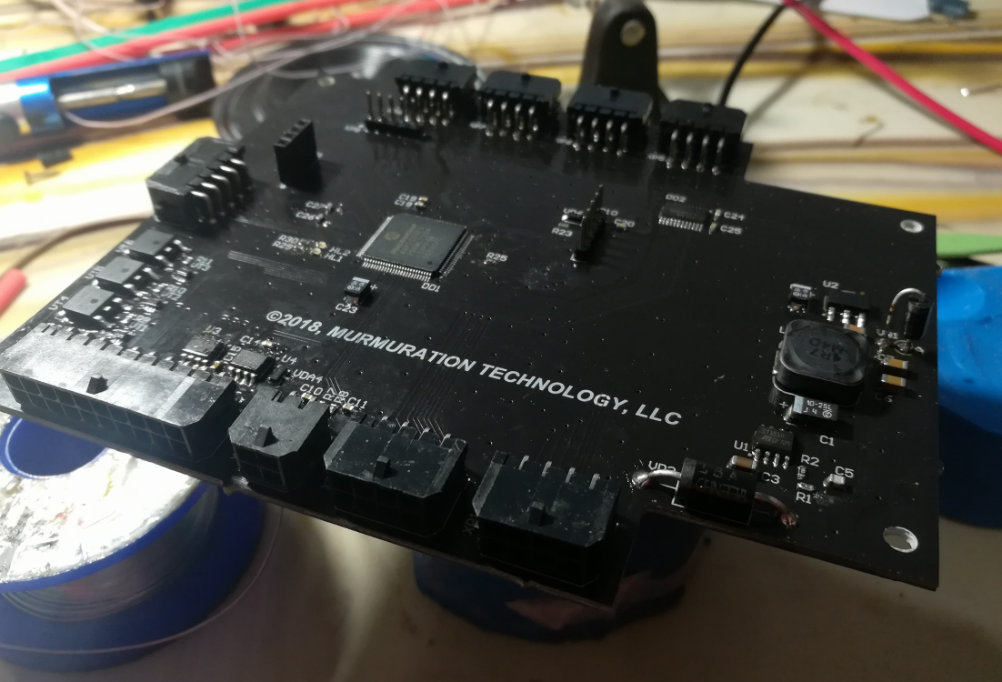

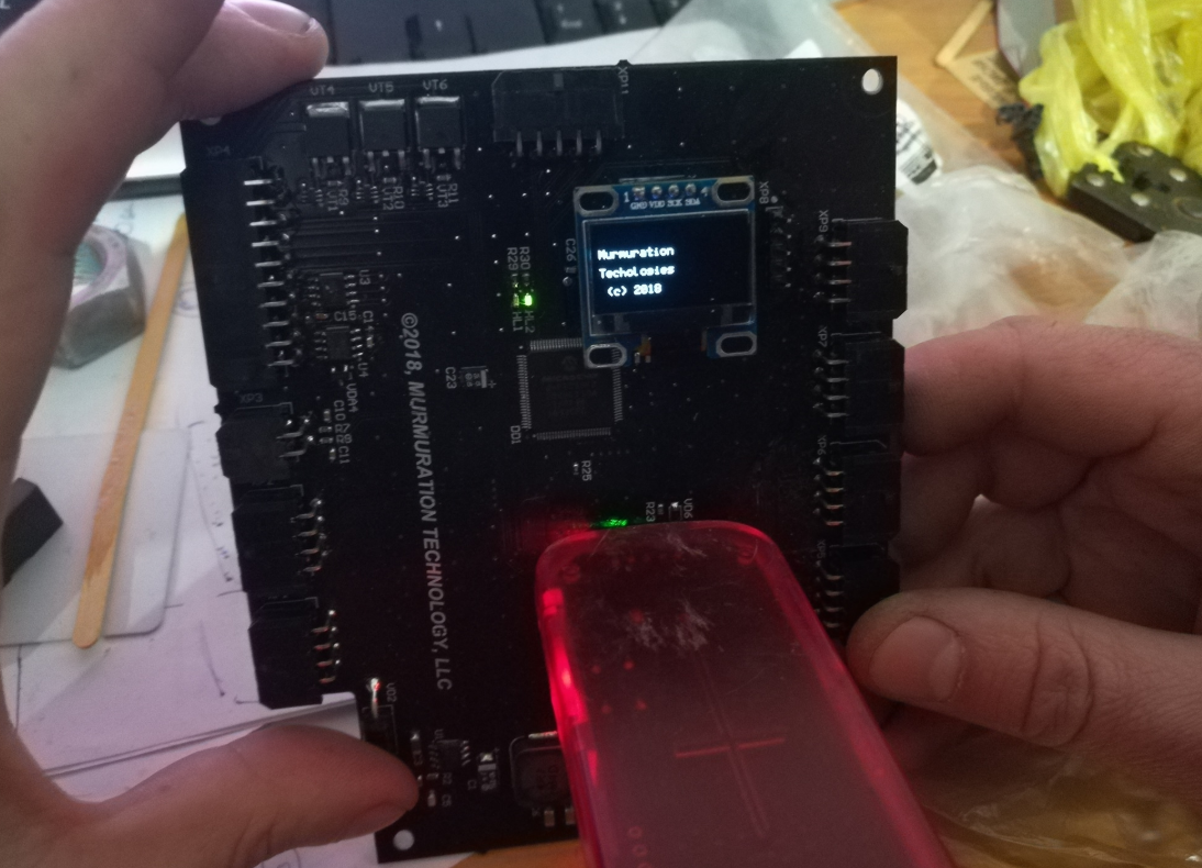

Но в целом походу приходится делать десятки девайсов.
В целом на сейчас, работаем над предпроектом серийной машины. если цифры и звезды лягут как надо. стартанем производство в Украине.
Screenshot_32.png [ 1.53 МБ | Переглядів: 11208 ]
Screenshot_31.png [ 1.33 МБ | Переглядів: 11208 ]
Коментарій до файлу: Замена штатной платы тесла .
Screenshot_30.png [ 687.88 КБ | Переглядів: 11208 ]
CEO COOLON MOTORS
https://coolonmotors.com
