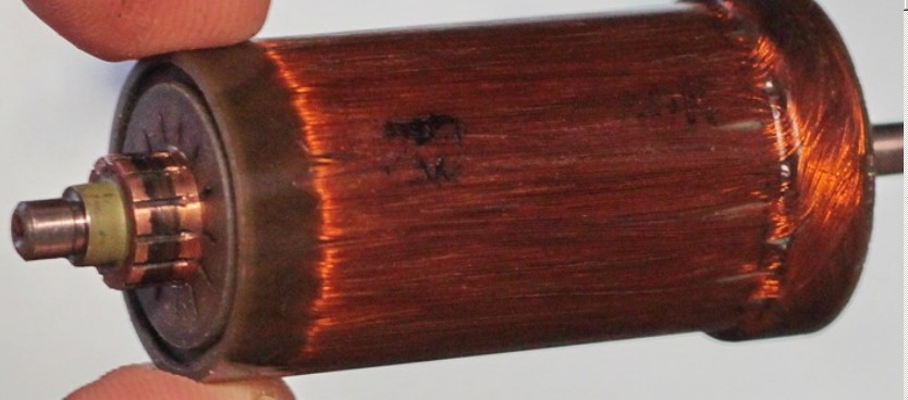

SRMotor писав(ла):
е. Только учитывайте, что противоположный момент, равноценно действует на мотор и на непосредственно обмотки. Протирая изоляцию и вызывая замыкание. А по
вы немного не поняли ,
Эти рулончики провода укладываются в гнездо и заливаются эпоксидкой.
Там нет протирания и трения , потому как нет перемещения.
Все монолитно.
Во всяком случае пока эпоксидка не размягчится.
У меня был похожий случай с моторе ДПР ,
2020-01-29 17 01 48.jpg [ 59 КБ | Переглядів: 8074 ]
у него то же обмотка как бы в пластиковом стакане.
От нагрева размягчилась и мотор в итоге в мусорку
