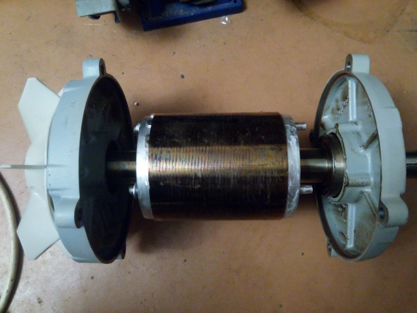

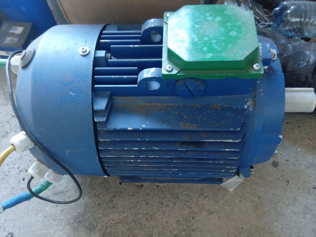

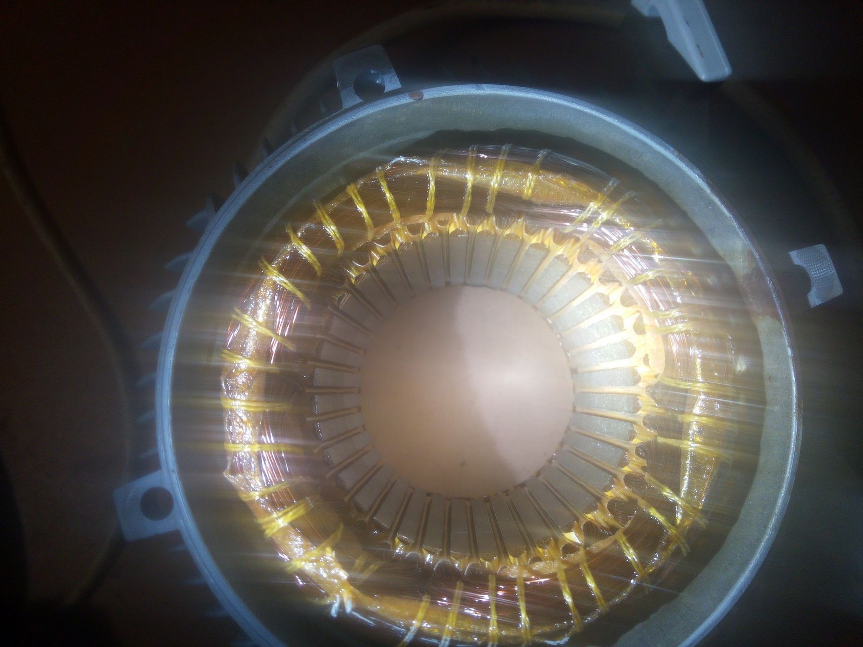

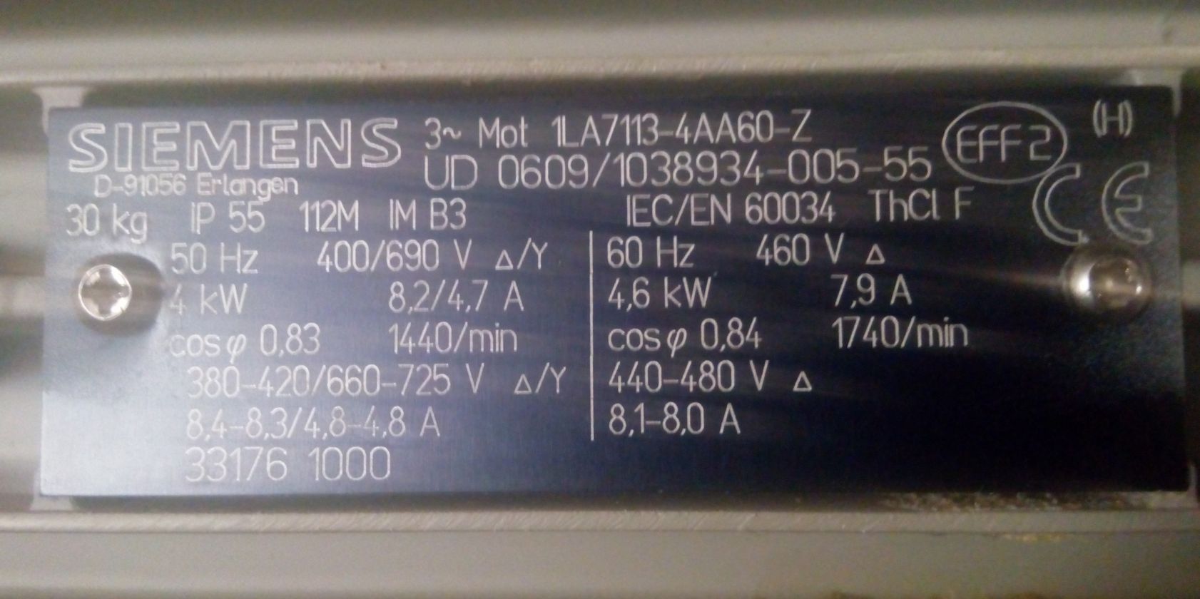

Приветствую форумчан. Ребята нужен ваш совет, попался мне в руки вот такой моторчик
Меня интересует, что с него можно получить и на какие параметры его лучше перематывать в "славянку" Он сможет работать на 3000+ оборотах? И какую мощу можно с него выдавить без ущерба для него? А вообще есть какая-то таблица по которой можно узнать габарит и высчитать по ней полученную предполагаемую мощность после перемотки?

С этого мотора на Славянке можно снять от 15 кВт номинально , при 2р=2 и оборотах более 3500 с частотником . Подойдет для работы с КПП .

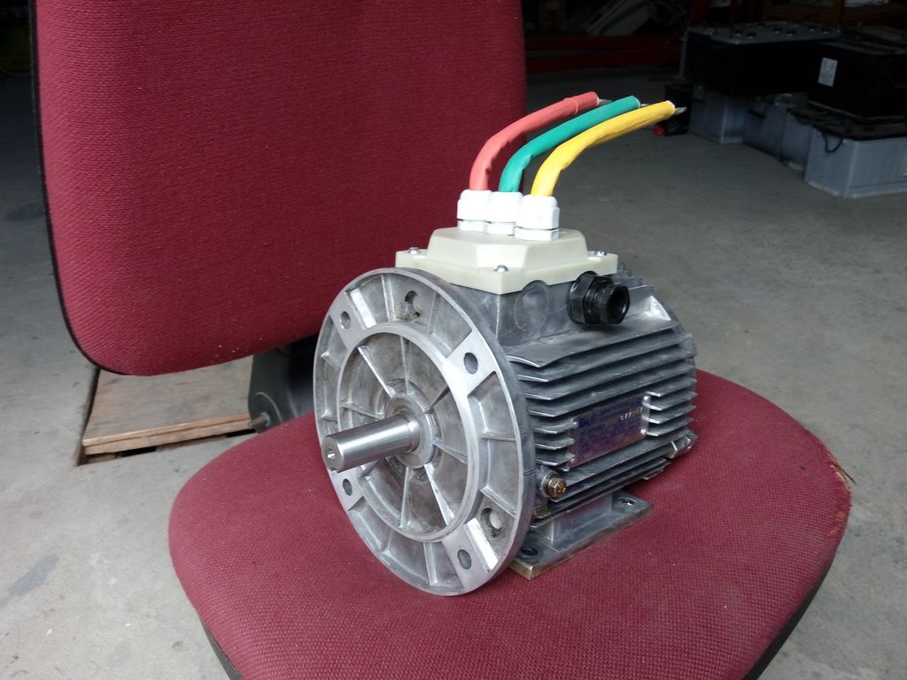

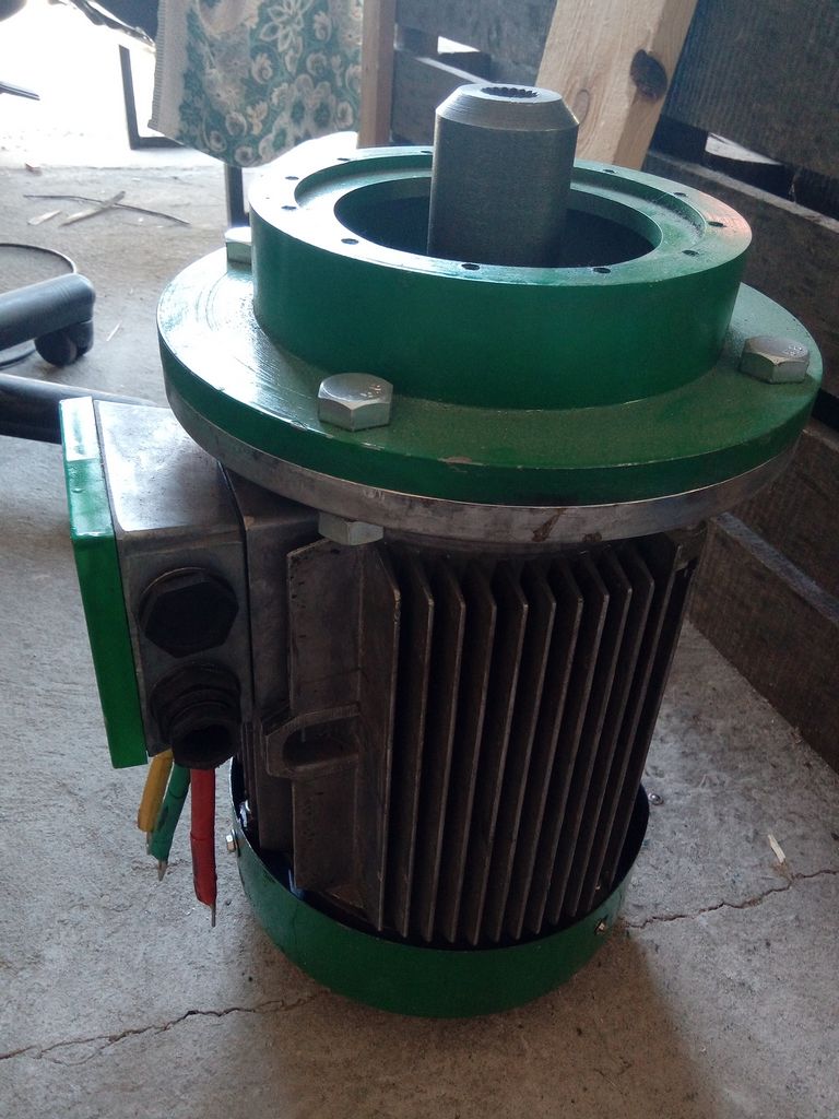

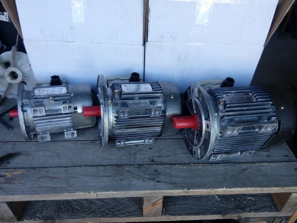

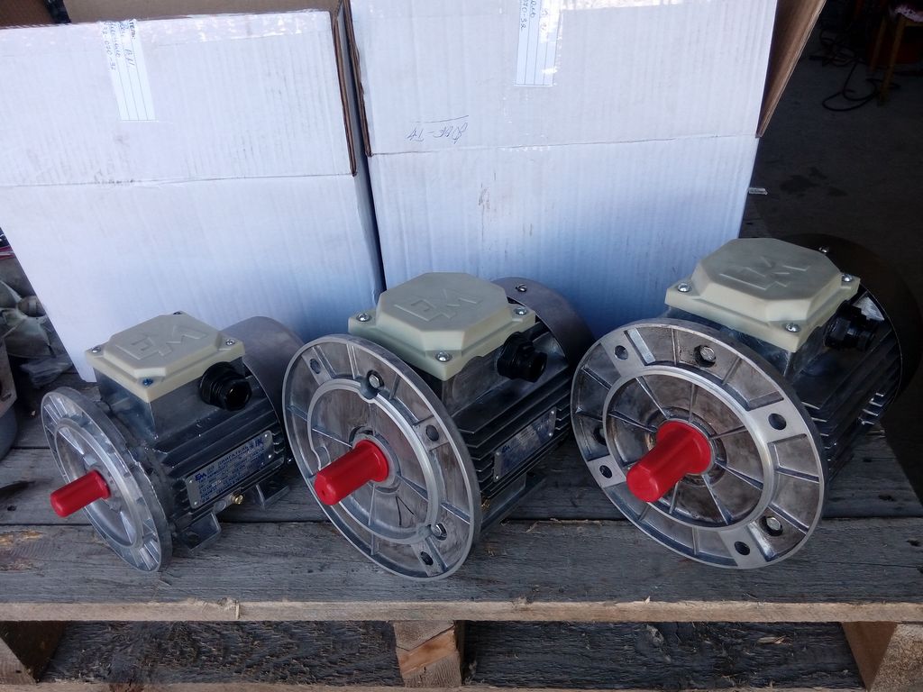

Начинаем осваивать новую линейку тяговых асинхронных двигателей по технологии Славянка .
P70604-100021.jpg [ 1.33 МБ | Переглядів: 12357 ]
P70604-100403.jpg [ 1.19 МБ | Переглядів: 12357 ]
Это моторы 63-го , 71-го и 80-го габаритов .
Максимально с этих моторов можно получить соответственно 5 , 10 и 20 кВт , при 6000 об/мин .
Это в дополнение к уже отработанным технологиям на моторах 100-го , 112-го и 132-го габаритов .

А есть ли в доступе более полные данные по освоенным двигателям, особенно крутящие моменты интересуют.
 Заголовок повідомлення: Re: Асинхронный двигатель "Славянка"
#37240Повідомлення 04 черв 2017, 21:21
На 100-м габарите при сравнении Славянки с классикой получал 160 Нм ,(на классике не более 120Нм ). На 132 габарите реально получить около 400 Нм , многое зависит от частотника.

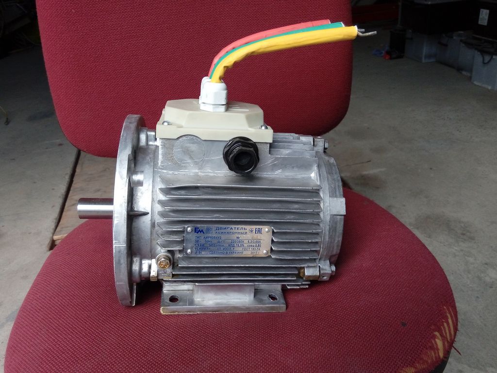

Первый тяговый мотор 80-го габарита на Славянке
P70614-174546.jpg [ 1.44 МБ | Переглядів: 12262 ]
P70614-174600.jpg [ 1.18 МБ | Переглядів: 12262 ]
Расчетные параметры следующие :
мощность номинальная - 8 кВт
Мощность максимальная - 24 кВт
обороты максимальные - 6000 об/мин
крутящий момент максимальный - 40 Нм .
масса - 15 кг .
