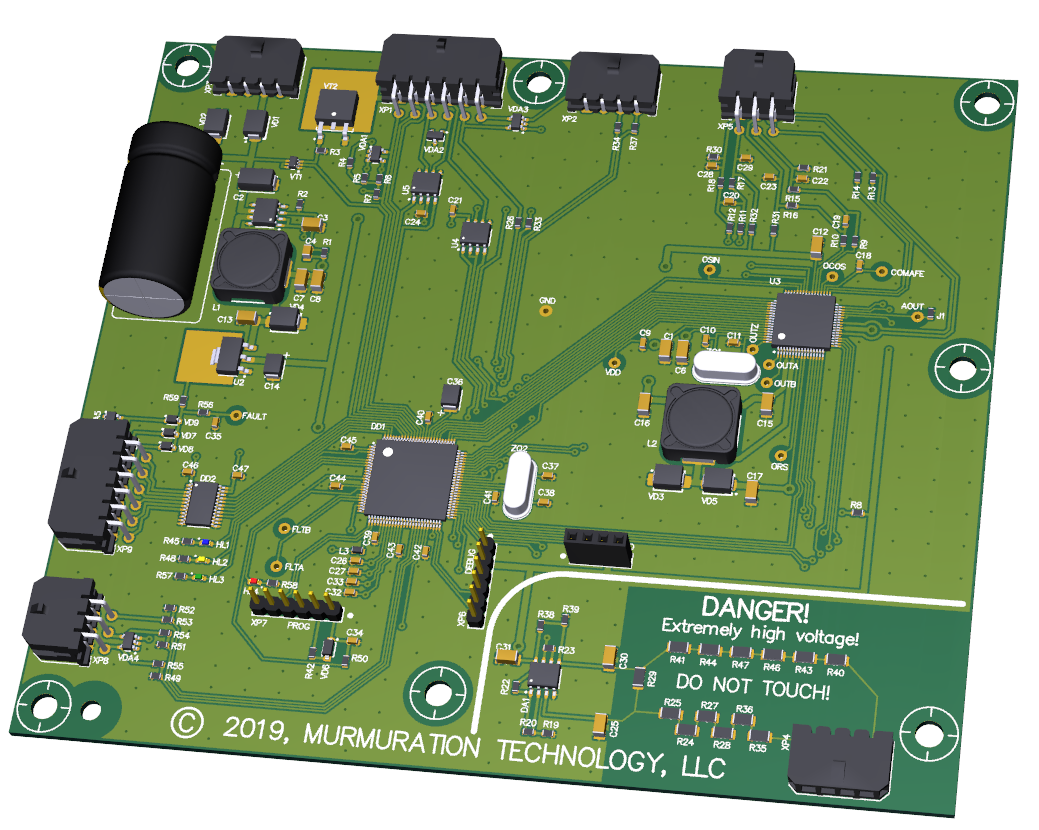

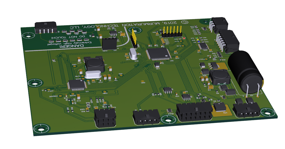

2019-02-18_13-27-05.png [ 412.79 КБ | Переглядів: 8271 ]
2019-02-18_13-26-26.png [ 262.61 КБ | Переглядів: 8271 ]

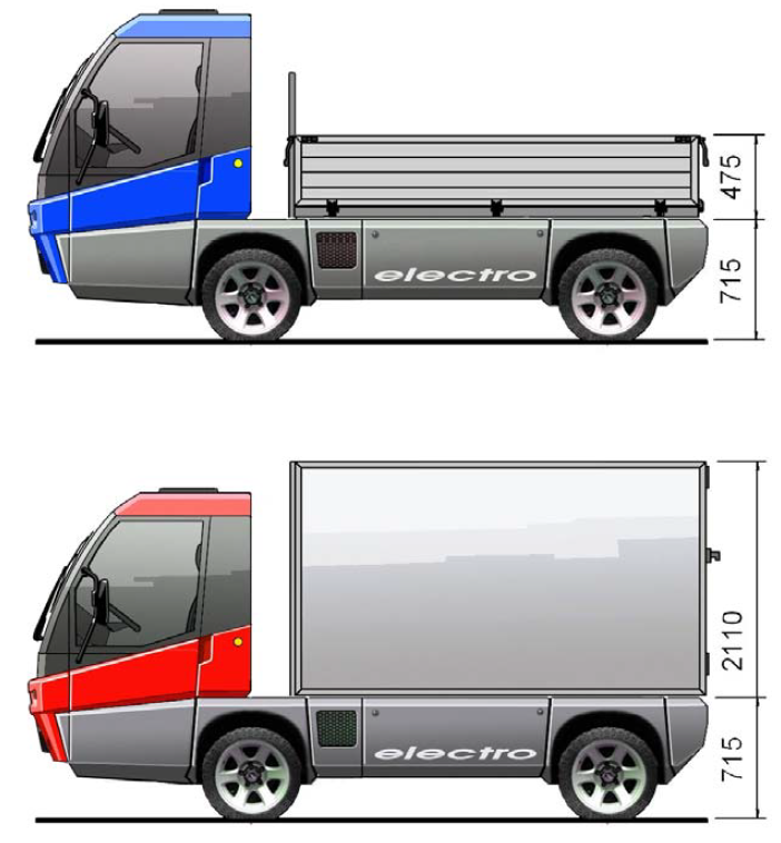

Коментарій до файлу: Сейчас работаем над этим. в варианте именно производства , серийно.
но это вероятно нужно отдельную тему гдето создать.
2018-11-29_13-57-38.png [ 309.19 КБ | Переглядів: 8271 ]

SRMotor писав(ла):
Комментарий к файлу: Сейчас работаем над этим. в варианте именно производства , серийно.
...это на много интереснее (для меня :D ) ,чем "всякие моторчики" - заведите пожалуйста тему по этим грузовичкам!

Машинка сейчас на предпроекте и ТЕО. очень дорого выходит. только предпроект и експертиза вышла 20к у.е. но КБ настолько заинтересовалось что захотели 10% долю в обмен на 50% стоимости разработки ))) итого пока считаем агрегаты и прочее. предварительно прототип с доками испытаниями сертификацией и вин кодом это около 400 к у.е. само производство для старта еще столькоже. ну или микро микро то можно в сотку вложиться. т.е. есть над чем задуматься. потому позже создам тему. в марте. Но решение будет принимать инвестор в конце апреля. когда все пазлы сложим.

Для чего фотовид моделей плат на сайте Мурмур?
Это можно нарисовать в паинте.

Картинки. )) да чтото нужно публиковать. пока продукта нет )) вот и публикуем. Что делаем.

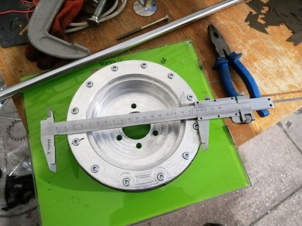

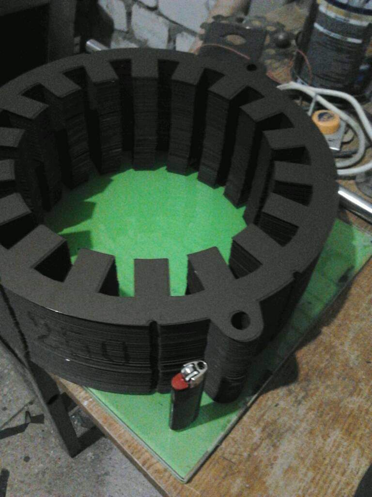

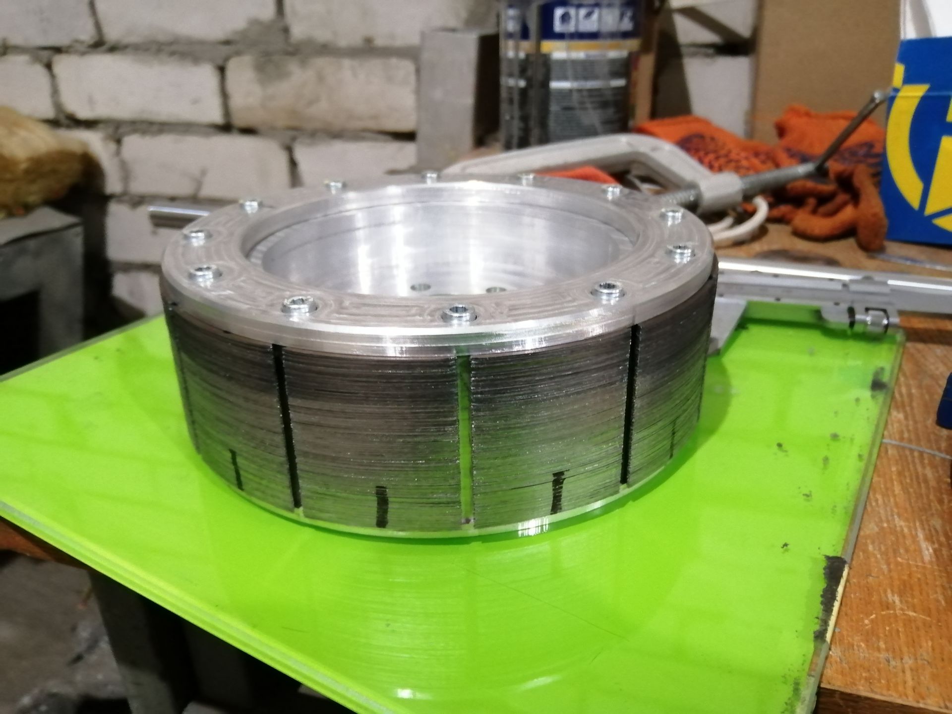

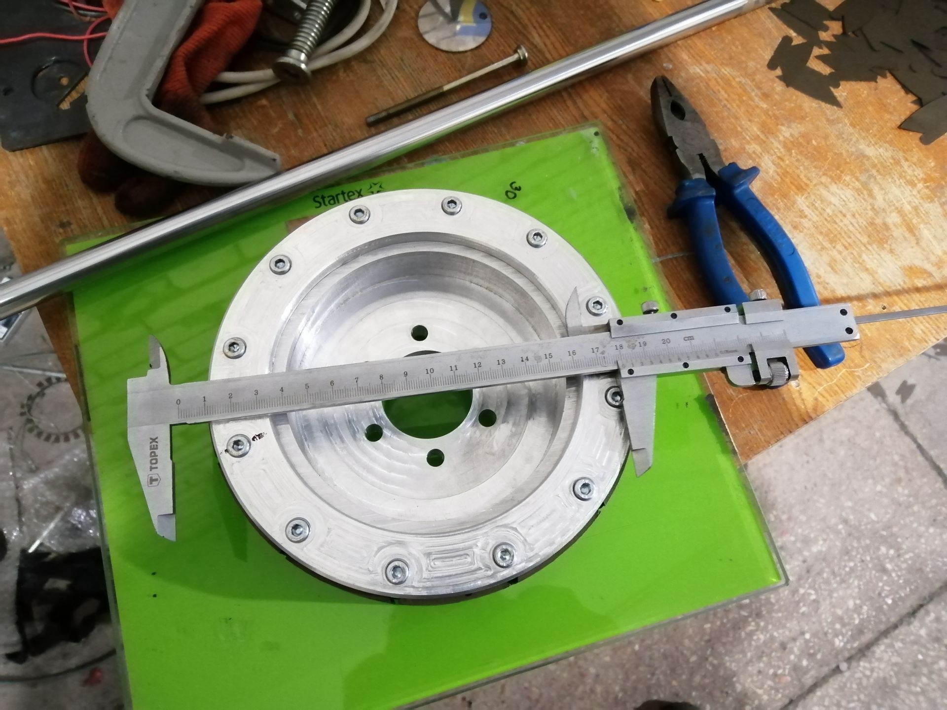

Пока катаюсь по заводам, мои пацаны дорезали и скручивают мотор.
IMG_20190226_161320.jpg [ 238.03 КБ | Переглядів: 8085 ]
IMG_20190226_161235.jpg [ 299.97 КБ | Переглядів: 8085 ]
received_155230455394095.jpeg [ 69.93 КБ | Переглядів: 8085 ]

Еще проточка будет. Нетянем на лазере зазор 0.2-0.3

И шо же это за мотор будет?
Ото черный, закопченный статор-пресловутое европейское железо?
