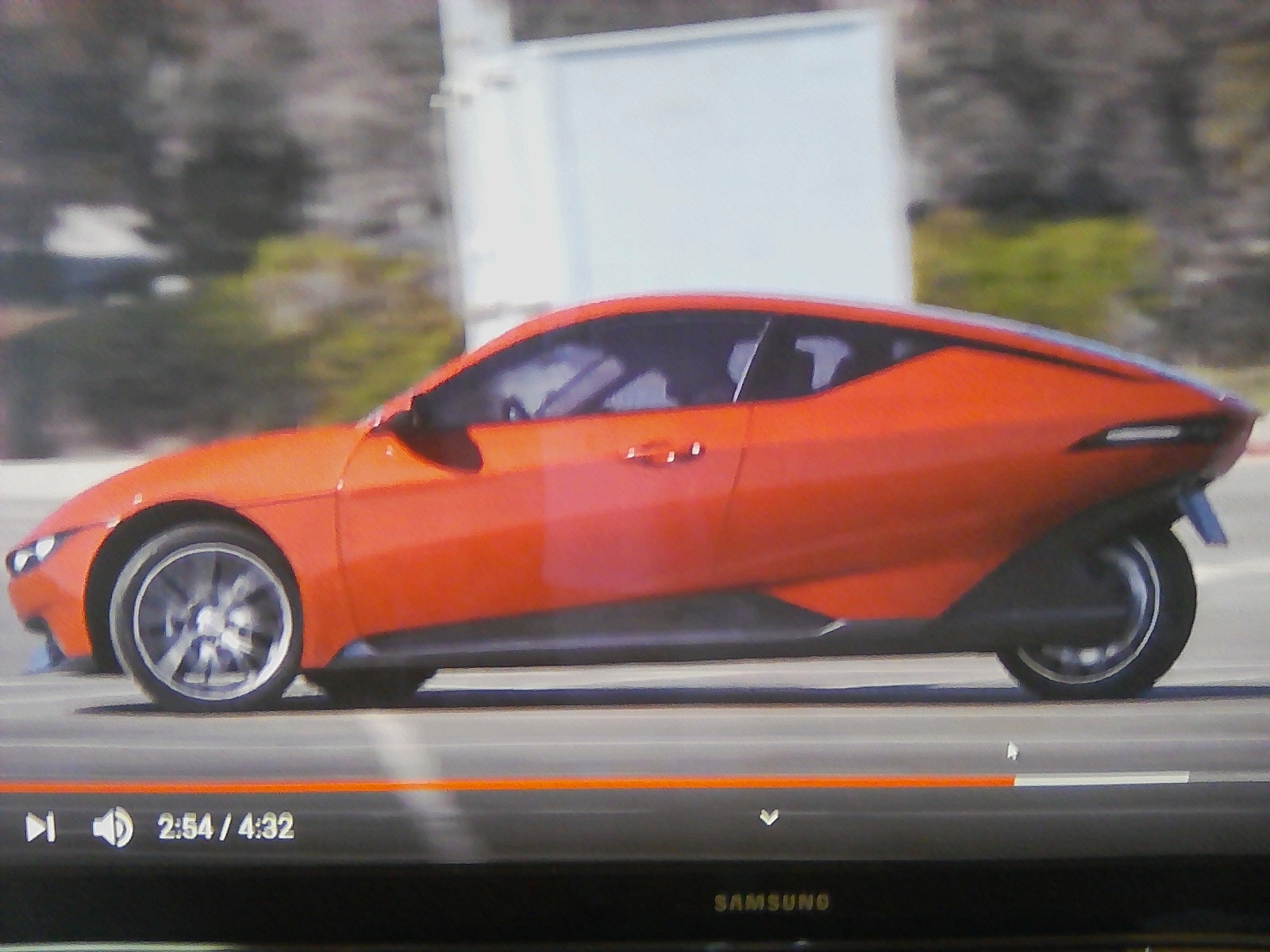

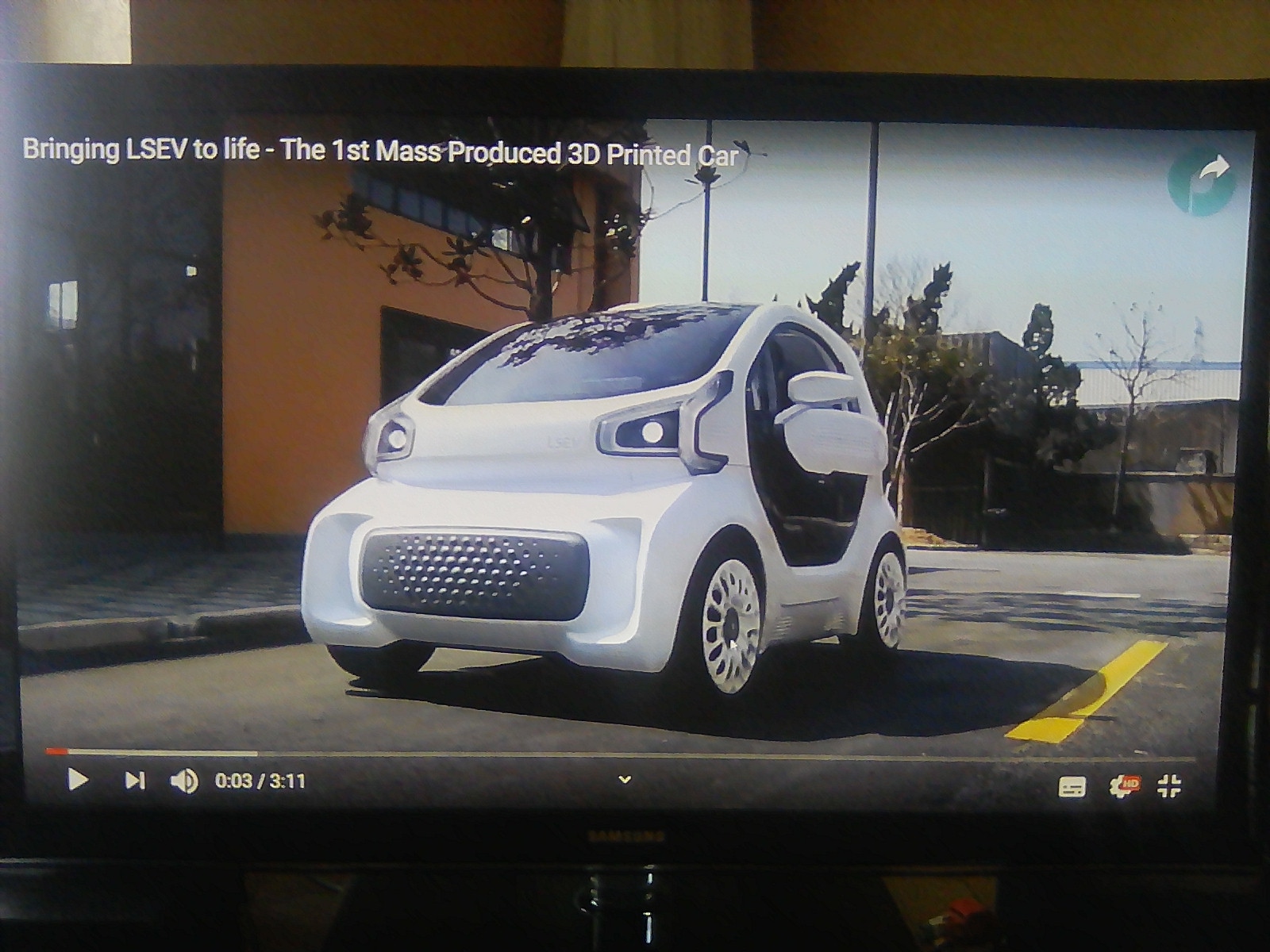

По вашей логике и мотор колеса будут прекрасно работать в электромобиле.Так ведь не ставят же.Так как самый ядрёный МК не факт что заедет в крутую горку или пройдет банальный тест на кирпич.И в вело редукторное МК в плане экономичности тоже рулит,потому что быстрей выходит на свои номинальные обороты.Да и колобок у Дуюнова не пошел по той же причине-ему обороты нужны,хотя и двигатель мощный.

Почему не ставят, ставят, просто вы их не хотите видеть. Вот эти машины уже выпускаются и они на мк. Если первая это LSEV, то вторая нет, Sondors называется, погуглите. Про тест на кирпичи, а для кого я его снимал и выкладывал в теме Проект Х? Он легко выскакивал на кирпичи, и наши трамваи тоже выезжают.
