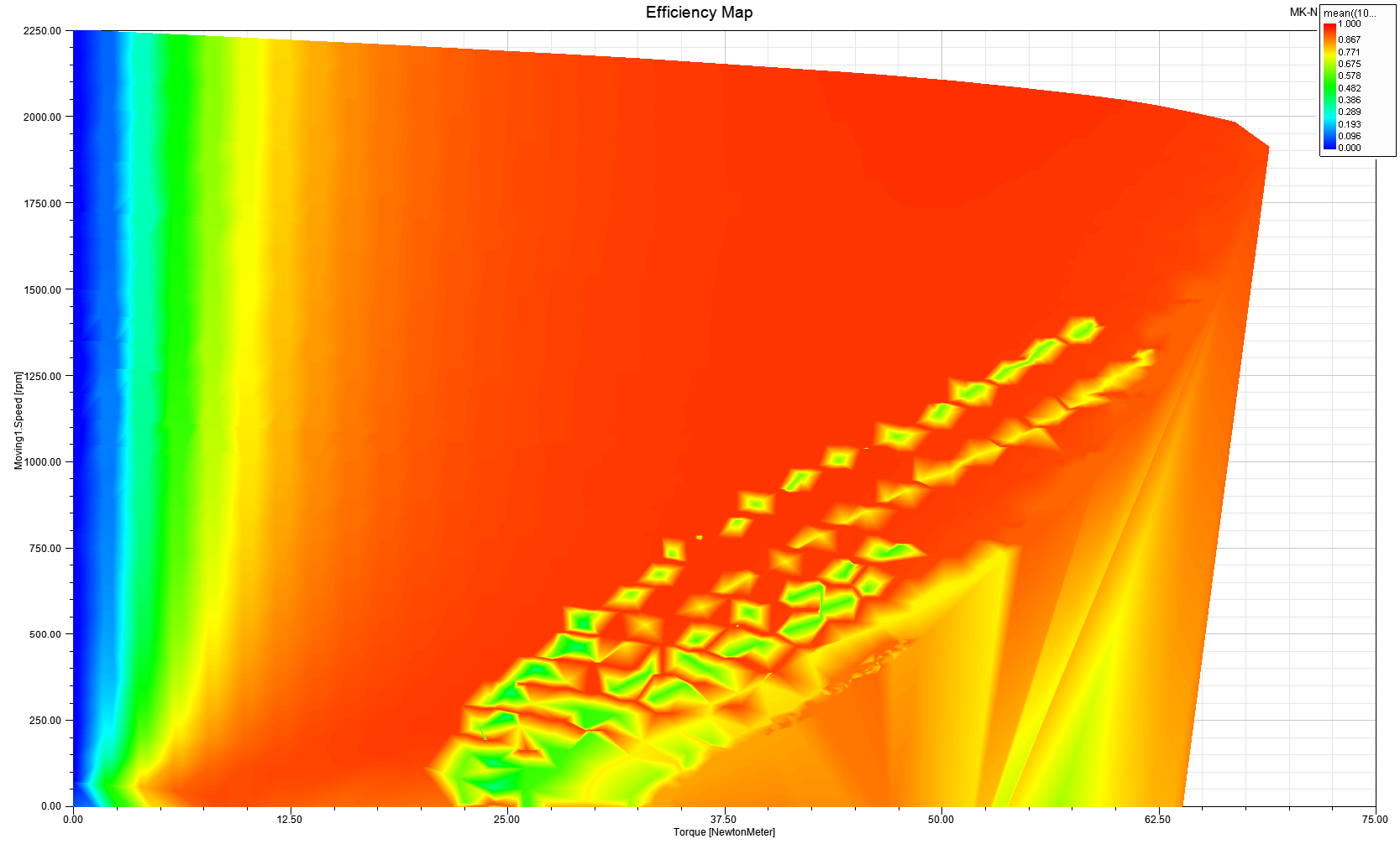

А вот КПД кто еще не видел, как видим никакими 200 нм не пахнет, а обороты вообще космос для велика. Также есть проблема с тягой с нуля. Пока решают это уменьшением диаметра колеса. В планах редукторники.
Коментарій до файлу: Карта КПД 186мм колобка
Карта КПД 186 го Колобка.png [ 388.98 КБ | Переглядів: 7957 ]

Ну начнем с того, что фраза: "я не знаю, где вы смотрите на крутящего момента и мощности" просто ахереть какая смешная, так как сам куртис производит "специально для контроллеров куртис" для мониторинга.
Про космическую точность никто не говорил, хватало некоторым людям напр. в Германии увидеть выше или ниже КМ на таком то двигателе, что подтверждалось потом перетяжками одинаковых ЭМ (Смарты) с разными моторами. Я бы назвал это свинством и уход от ответственности со стороны инженера куртис! Но знаете, со временем много чего узнаешь нового и не всегда радостного...
