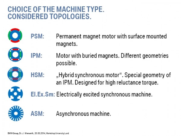

Может это поможет. Сравнительные от BMW графики работы разных двигателей.
20140404_BMW0.jpg [ 139.78 КБ | Переглядів: 13741 ]
20140404_BMW1.jpg [ 126.61 КБ | Переглядів: 13741 ]
На этом графике SynRM в явном виде нет.
HSM - это по идее "permanent magnet assisted synchronous reluctance machine (PMA-SynRM)"
El.Ex.Sm - явнополюсные синхронные машины с непосредственным возбуждением ротора постоянным током, насколько я понял.
Можно ссылку на оригинал картинок?

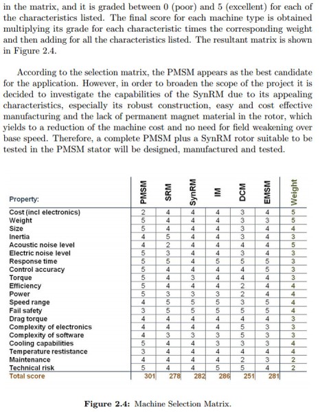

Теперь пара обещанных картинок.
На первой приведены результаты оптимизации под разные цикли езды структуры тягового привода автомобиля с разными машинами спереди и сзади (исходник).
На второй - результаты сравнения шести типов машин по двадцати параметрам (исходник).
SPM_SunRM_comparison.jpg [ 252.69 КБ | Переглядів: 13701 ]
Machine_selection_matrix.jpg [ 266.1 КБ | Переглядів: 13701 ]
