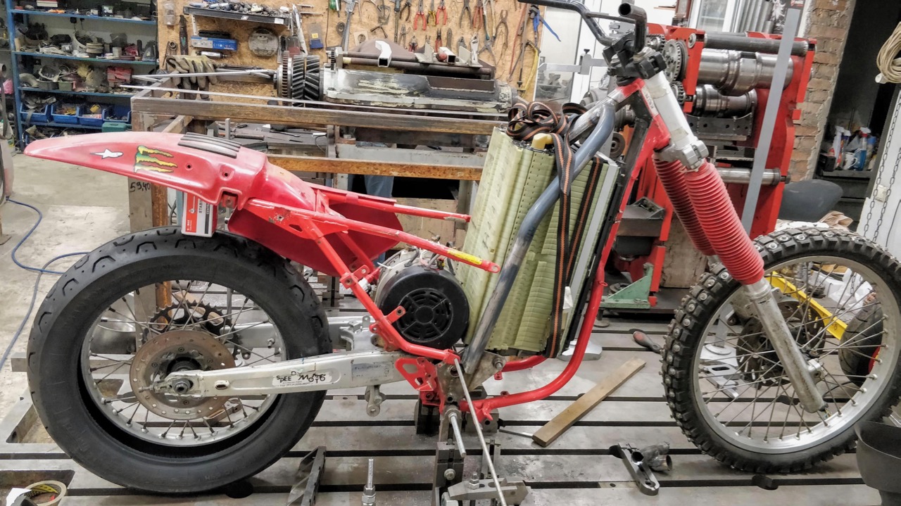

Купил себе вот такой комплект - контроллер Kelly KLS 9 6601 -8080I 96Вольт 600Ампер, Мотор BLDC Mars ME 0913 - 96V, 2 ячейки от Вольта, 100в, собрал всю эту историю на мотоциклетной раме, в характеристиках мотора обороты - 5000об/мин, сделал передаточное для максимален 200км/ч
Подошло время прокатится, и хоть на стапеле подвешенное колесо крутилось бодро, на земле даже непотянуло байк с пилотом(((
Проверка подключения фаз и распиновки разъём энкодера выявила ошибки подключения, поменяли фазы, ничего( поменяли распиновку-(в разъёме на энкодр- колесо закрутилось,
Проехался, - динамика с места пресная, с 2-5км/ч вроде тянет, 120 разгонялся легко, и думаю до 180-200 км/ч тоже разгонится, если бы не одно НО! - после 2х-5мин катания (газ бывал частенко на полную) мотор отключился по перегреву.
У старого хозяина этот мотор Девятку тягал, а тут 100 килограммовый мотик за 2 минуты не сильно эфективного катания перегрел мотор....
Я вот думаю- это я фазами мотора и энкодера непопал? смешёно/ненастроенно положение энкодера? (мотор разбирался, но был аккуратно собран в старые отлипы)
Или нужно менять какие то настройки в контроллере....?
Подскажите/посоветуйте - что делать?

Да, крутил через зубчатый ремень первичный вал коробки передач, на 4х ступку был установлен первичный от 5ти ступки, на образовавшемся хвосте висел шкив.
Предидущий хозяин тоже жаловался на быстрый нагрев мотора.(((
Вот я и думаю -
1- мотор уложенный, (тьфу, тьфу, тьфу)
2- фазы неправильно подключены, или энкодер,
3- неправильно отрегулирован энкодер (его можно вместе с задней крышкой в небольших пределах регулировать.
4- или настройки контроллера...
Нужна помощь что бы разобраться.
Начнем с конца - надо разбираться с контроллером, но меня напугали тем что незначительные ошибки при прошивке и контроллер сгорел( - подскажите плиз, что там за нюансы? или где на русском почитать про его прошивку?

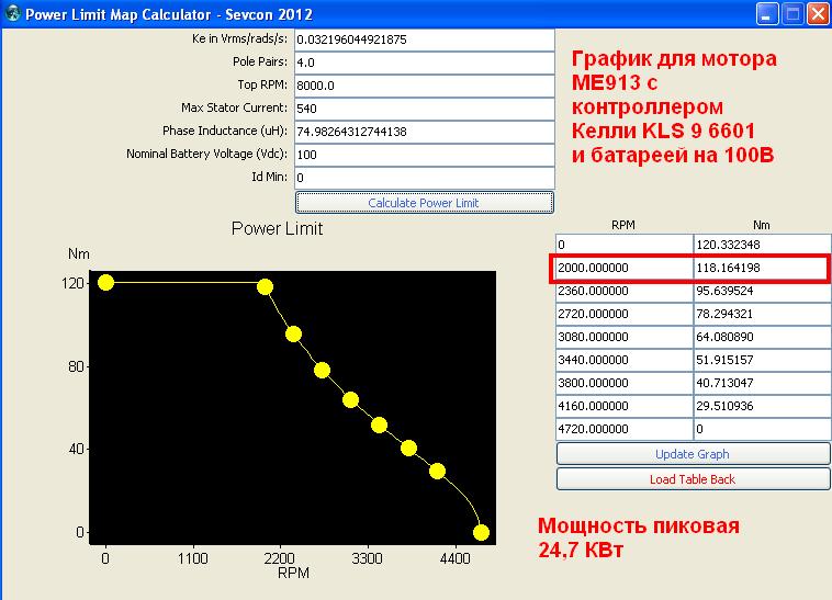

КПП для лучшего результата имеет смысл поставить. Нельзя так мощность считать для этих моторов (умножением фазного тока на напряжение). 54 из него можно выжать, только очень кратковременно и только при напряжении близком к 200В, которое не поддерживает выбранный контроллер.
В общем если топикстартеру интересно, то у меня информация есть, что именно нужно сделать с данным мотором, чтобы получить достойный (но не запредельный) результат при выбранных компонентах.
Посчитал вашу максимальную мощность и кривую момента с выбранным контроллером и батареей.
Мощность моцика.JPG [ 65.85 КБ | Переглядів: 16158 ]
На большее при том, что есть рассчитывать не стоит.
