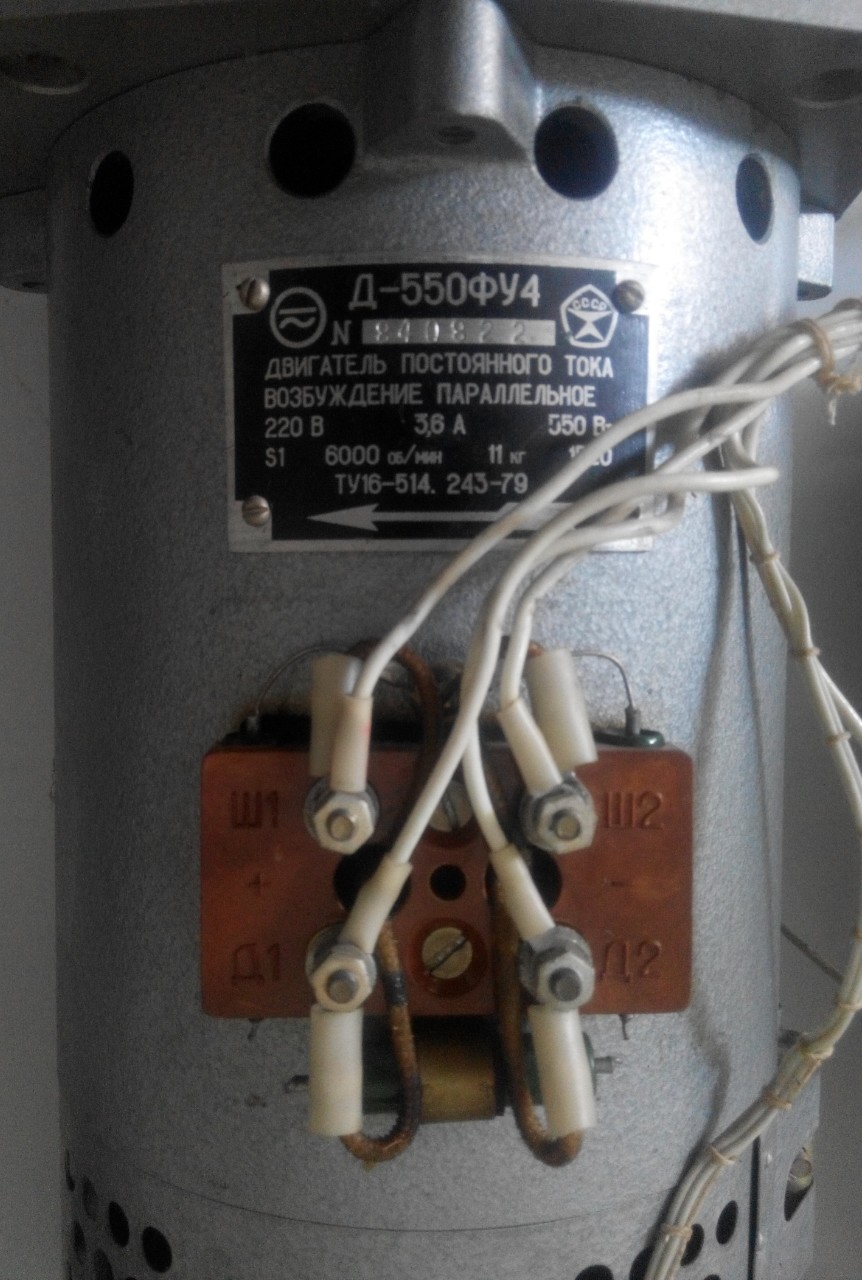

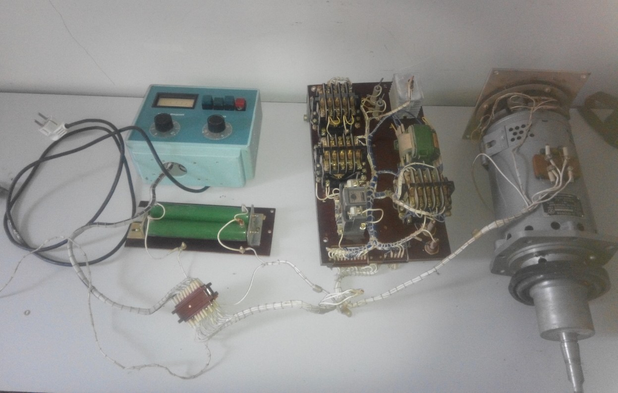

добыл вот такой движок S-1 3,6 Ампер, 550 Вт, 6 тыс оборотов параллельного возбуждения от большой лабораторной центрифуги. хочу поставить его с редукцией 1-к-6 или 1-к-10 на настольный фрезерный станочек через выпрямитель с ШИМ-регулятором.
В комплекте имеется штатный блок управления с пускателями и тормозным сопротивлением, но через него движок не стартует так что выдернуть из него выпрямитель, а остальное пойдёт в разбарахол. Есть ли смысл к использованию этого мотора в данном варианте, или лучше искать движок помощнее?

хотелось бы уточнить , какой хотя бы примерно у этого движка можно ожидать крутящий момент и как правильно его подключить в питанию - там отдельные провода на клеммы плюс и минус на корпусе и в районе щеток еще разведены провода, я так понимаю, на обмотки возбуждения.

Для управления в широком диапазоне оборотов , ОВ подключить к сети постоянно , через отдельный выпрямитель , а цепь якоря питать от сети через тиристорный выпрямитель . Желательно соблюдать направление вращения , указанное стрелкой .
