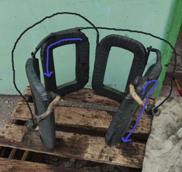

До этого с электродвигателями дел не имел, поэтому интересуют следующие вопросы:
1. Хочу грамотно подключить обмотки в 2+2 режим. Как это сделать?
2. Есть ли какая то схема проводки внутри мотора? Чтоб хоть как то визуально представить обмотку 1+1+1+1 и 2+2
3. Башмаки и обмотку статора можно мыть в бензине?
4. Ротор покрыт какой то краской и оплёткой. Местами краска слезла и оплётка торчит.... Чем замазать эти места?
Спасибо за ответ :gott:

Я бы бензином не пользовался. Там все пропитано лаком в моторе. Есть опасность, что растворители и лак могут растворить. Я чистил обмотки ДС 6,3. Простая волосяная щетка творит чудеса, ее должно быть вполне достаточно. Для чистки полностью вынимал обмотки из мотора. В принципе, для перекоммутации все равно понадобится их достать.
По поводу торчащей оплетки и восстановления ротора. Думаю, можно пройтись лаком, это не должно вызвать дисбаланса.

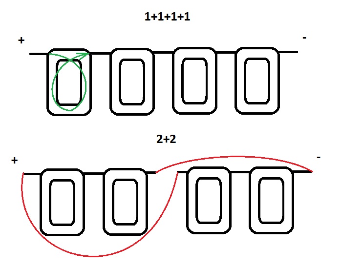

Схематично показал две схемы соединения обмоток статора.
Зеленая стрелка - направление протекания тока. Важно, чтобы оно всегда было одинаковым во всех обмотках при любой схеме коммутации.

Спасибо! Буду пробовать)

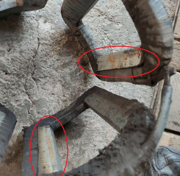

Длина щёток: слева: 30,8 мм и 30,8 мм, а справа - 31,3 мм и 31,6 мм. Это норма? :?
Снял башмаки и обнаружил под ними какие-то "портянки" ))) Это чтоб люфта не было?) Вот я купил хлам походу)))
Коментарій до файлу: Портянки

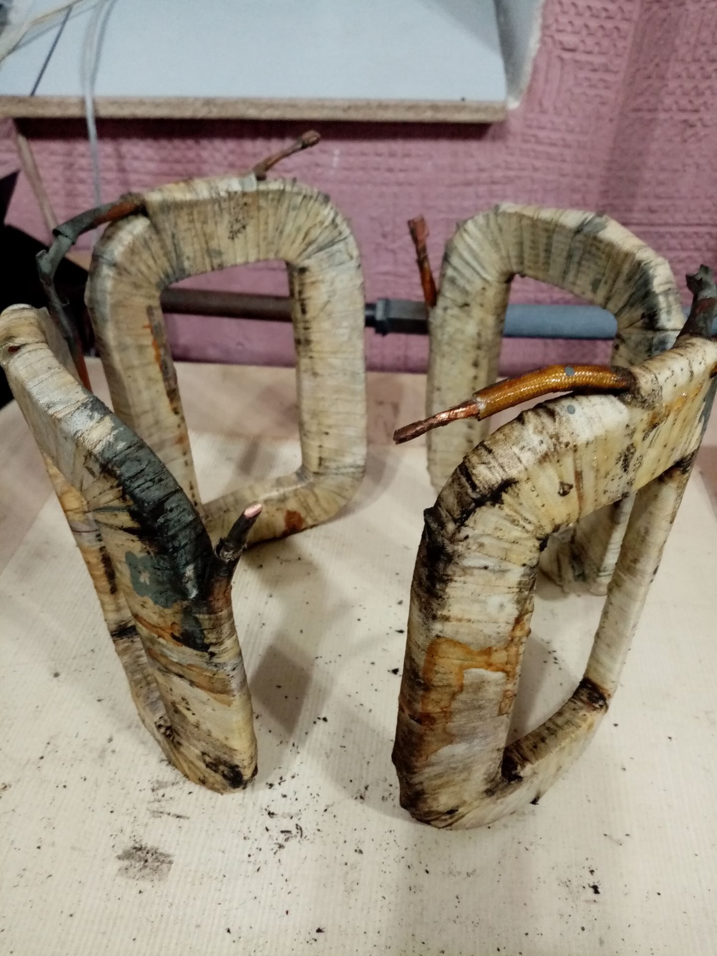

И самое главное... Почистил ОВ и решил сделать так: разрезать попарно катушки и их концы вывести в соединительную коробку... Чтоб в любой момент можно было переключиться в старый режим или 2+2.
Коментарій до файлу: 2+2
photo_2021-10-23_21-42-17 (2).jpg [ 309.4 КБ | Переглядів: 11388 ]

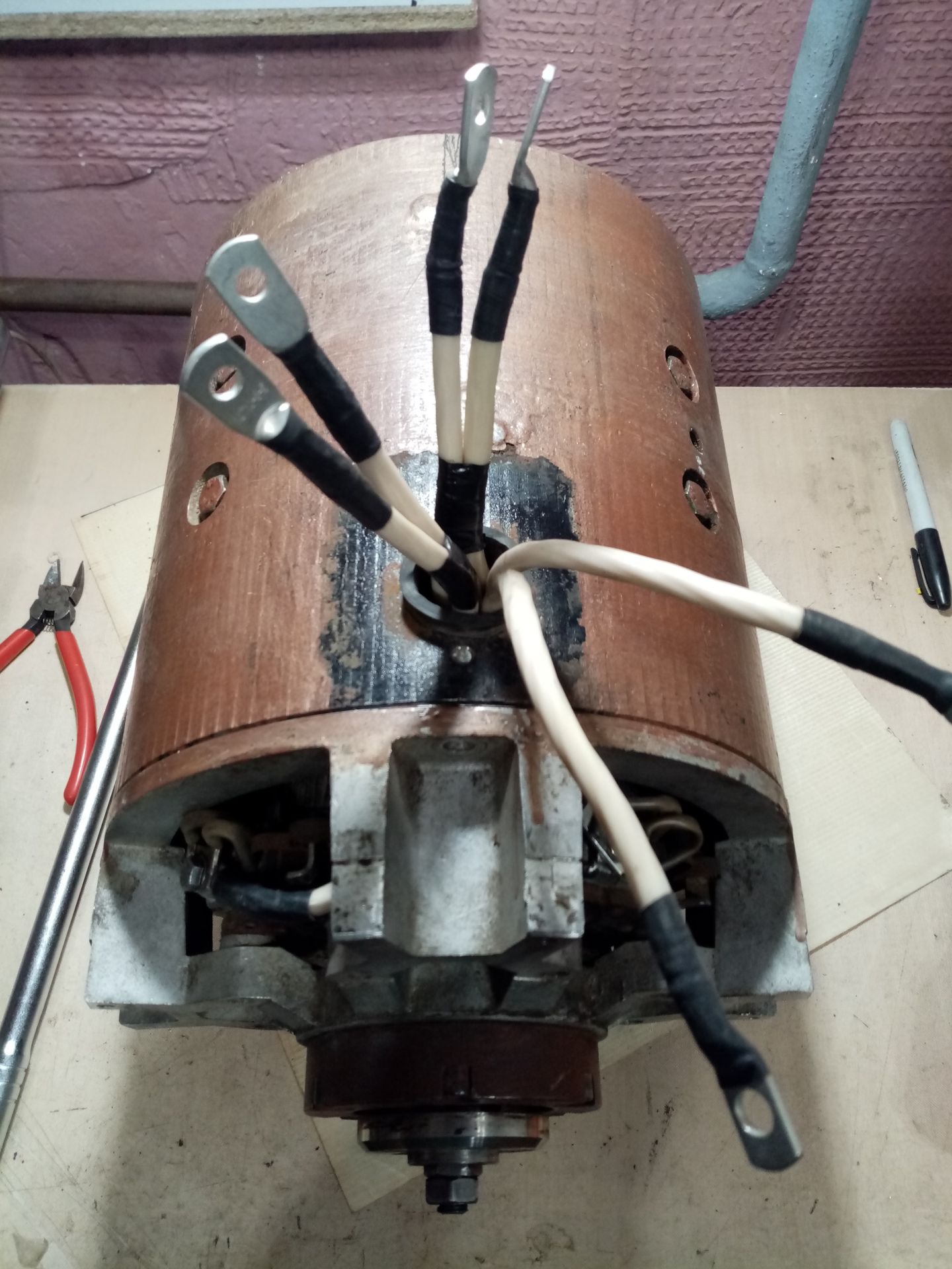

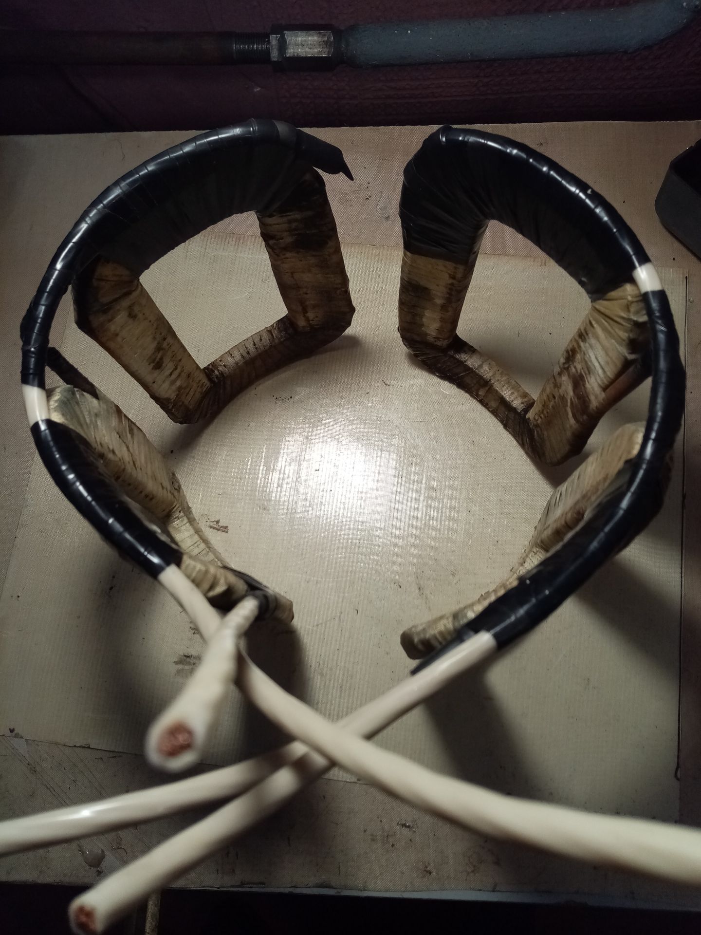

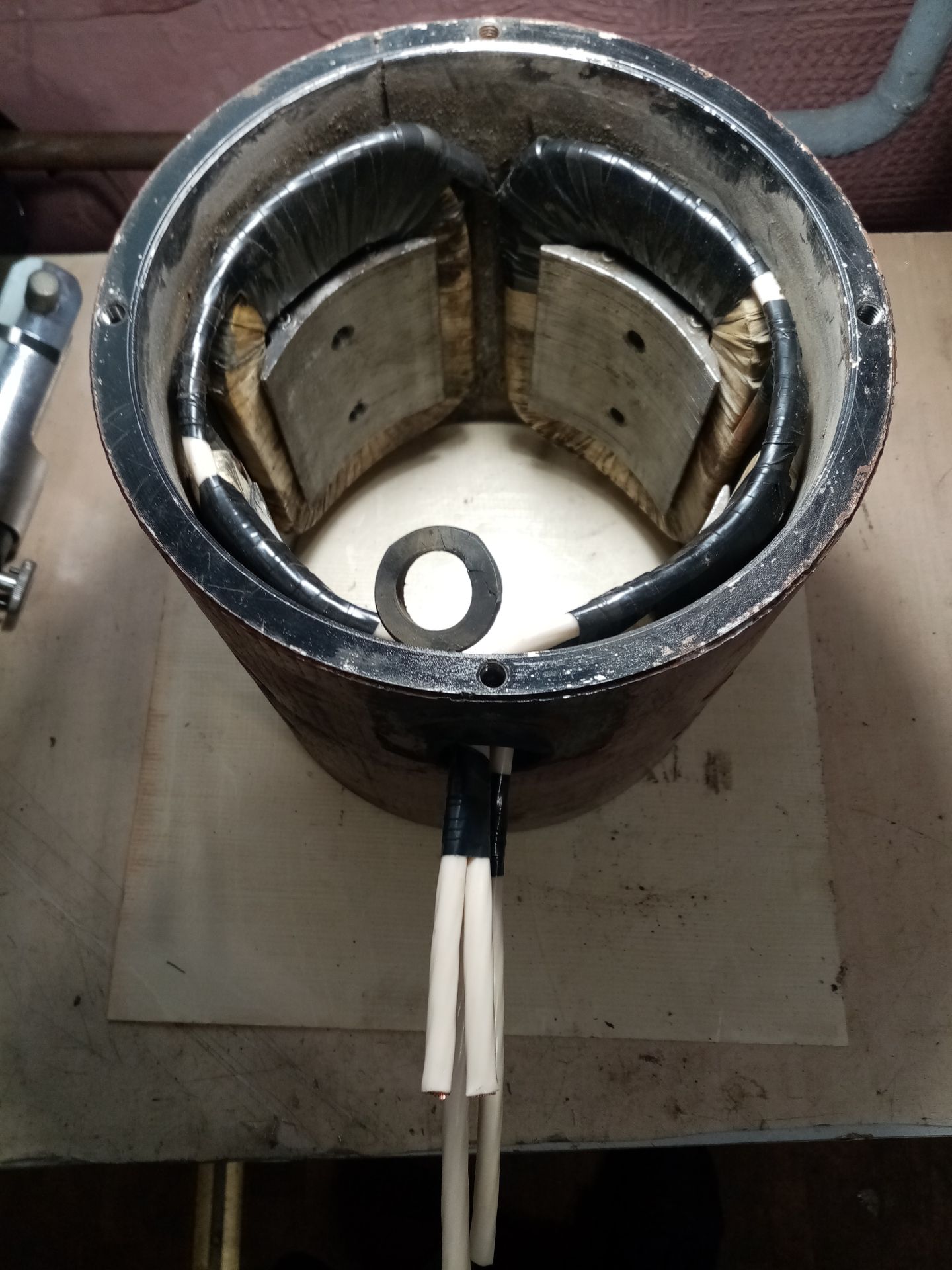

Наш варыянт 2+2
IMG_20211129_184628.jpg [ 297.71 КБ | Переглядів: 10694 ]
IMG_20211130_153919.jpg [ 335.33 КБ | Переглядів: 10694 ]
IMG_20211130_155949.jpg [ 284.96 КБ | Переглядів: 10694 ]
