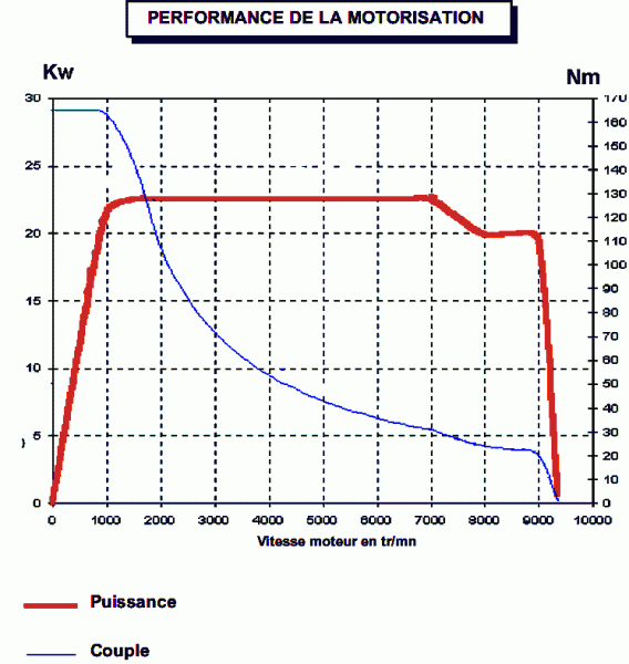

Попробовал проехаться на синхронном трехфазном электродвигателе. Соединение звездой. Фактически это почти БЛДС, но магнитное поле ротора развивается обычным электромагнитом. Подача электроэнергии на них идёт через 2 щётки со сплошными кольцами. За счёт отсутствия коммутации на щётках почти нет кольцевого огня, ну и сами щётки служат по паспорту 100тыс.км.
Схема-электродвигателя.gif [ 12.22 КБ | Переглядів: 18195 ]

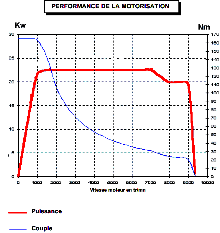

Интересное ощущение от ниспадающего крутящего момента. При наборе 20км/ч кажется, что машина выстреливает как ракета. А вот после 60км/ч уже начинаешь задумываться, стоит ли опережать впереди идущего (правда я аккумуляторы старался не нагружать).
График-тяги.gif [ 17.45 КБ | Переглядів: 18195 ]
Очень хорошая чётко выраженная рекуперация как минимум до 2000 об/мин.

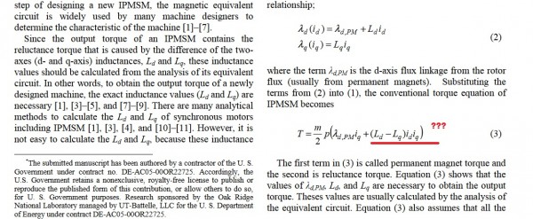

Гарна штука.Не треба думати як приклеїти магніти на ротор, щоб вони не повідлітали в процесі роботи.Та й параметри магнітів змінються з часом.
Розумію що струм обмотки намагнічування ротора разів в 10 менше струму статора,тому й не горять швидко щітки.
Потрібно почитати,чи працює в цьому моторі reluctance torque компонент обертового момента.В електромобілях ставлять IPM мотори ,де цей компонент збільшує обертовий момент електромотора.
