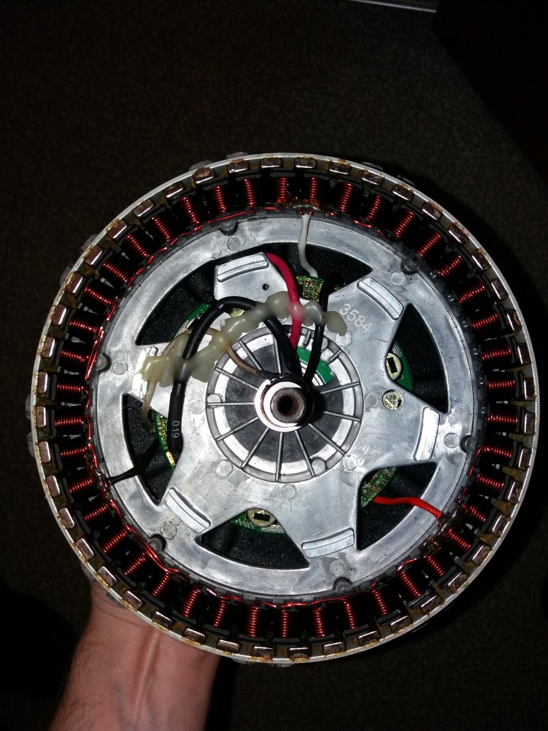

Вот у меня такой есть бионикс (во вложении) не представляю как оно могло ехать, у него тоненьким одним проводом каждая фаза намотана :? я хочу на ветрячок его пустить )
20180625_230129-774x1032.jpg [ 210.41 КБ | Переглядів: 21607 ]
Screenshot_20180701-085919.jpg [ 682.7 КБ | Переглядів: 21607 ]

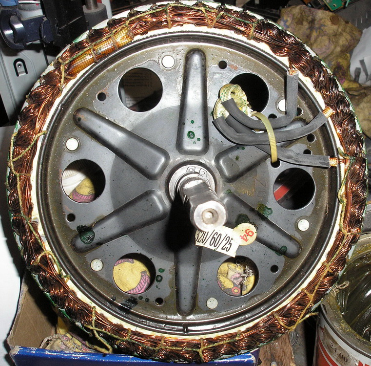

Заводские данные: питание 60В ток контроллера 22А скорость 30км/ч 350Вт. Но никак не может быть 350Вт при 60В и 22А. Скорее китайцы соврали. Если придется перемотать двигатель, то делать аналогично, или можно внести коррективы в нужную нам сторону.
P10183261.JPG [ 1.94 МБ | Переглядів: 21555 ]
Дело даже не конкретно в этом моторе, а вообще чем ограничена скорость. Частотой контроллера или намоткой моторколеса и этой противо ЭДС.

судя по темной обмотке - оно слегка подпалено у вас.
Посчитайте количество витков на зубе, и количество жилок в витке.
От этих данных можно отталкиваться для расчета витков при перемотке.
#70189Повідомлення 22 лист 2018, 22:03
Дякував (ла) 460 Подякували 663
Да, оно немного пригорело при 69В и 22А в жару. В пучке 4 жилы диаметром примерно 0,56мм, а витков не знаю, залито лаком.
