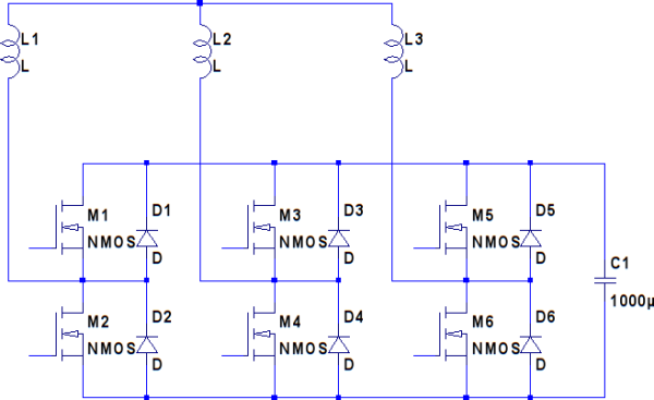

SRMotor писав(ла):
А если отключить одну из стоек? Совсем.
Каких стоек? отключить, не понимаю,
1.png [ 14.19 КБ | Переглядів: 6729 ]
Во вложении схема для облегчения размышлений...
Две обмотки всегда задействованы.

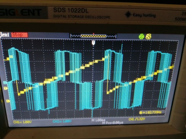

Както так,

Да всё так и есть.
1L - вкл. 2L - вкл. 3L - выкл. и когда идёт переключение с 1L выкл. на 3L вкл. ток уже реактивный из 1L пошол в 2L и задерживает ротор.
Вы нарезали ШИМом ток на обмотке а магнитное поле в железе ведь не выключается так часто (что собсно создаёт нагрев железа (индукционный нагрев металла) а при при питании меандром наоборот греется именно обмотка и только потом железо отберает тепло) и потом по выключении фазы (1L) оно размагничивается продолжительно и ток течёт...

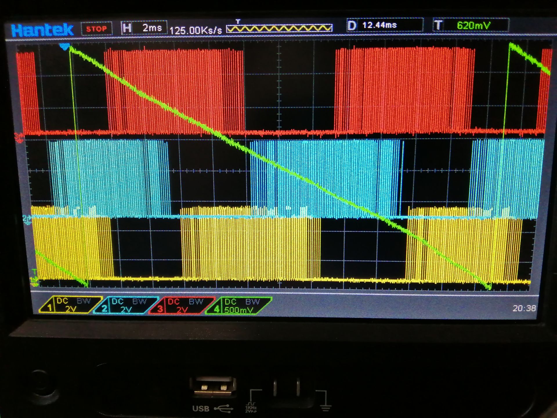

Получили данные оборотов, можно вводить таблицу угла опережения , от скорости.
Заметил прикол. Магнитов нет, полюса симетричны. Если сразу стать в +90 то стартует в произвольную сторону ))
Надо реально начинать с угла не более 60гр. До оборотов 50-100. И потом выходить в норм угол.
Потом еще дали 50вольт. Получили 2700об в мин.
Это при обмотках 6s . В расчетах и в машину пойдет 6p . Но уже неуверен. Может стоит 2s3p или 3s2p попробовать ))
Очень борзо ведет себя на 15 витках
